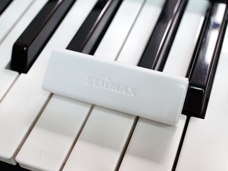

EDIMAX BR-6258nL 體積小巧,只有 65 x 22 x 15.3mm ,只與手指差不多大小,重量約 18 克,無論擺放手提包或隨身攜帶都十分輕易,因此廠商亦把產品名稱訂為「旅行者 Wi-Fi 」。內建 USB 連接線,可收納到 BR-6258nL 的底部, USB 連接線可為產品提供電力,但受限於產品用途及設計, USB 線是無法進行資料傳輸,這點要留意。
BR-6258nLBR-6258nL
BR-6258nL 體積小巧、無論隨身攜帶或放在行李箱亦不佔太多空間
