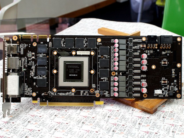

GAINWARD GeForce GTX 780 Phantom GLH 繪圖卡 PCB 尺寸約 274 x 112mm ,採用 NVIDIA GK110-300-A1 圖型核心,出廠時預設時脈調整為 980MHz , Boost 時脈為 1,033MHz 。 PCB 正面設有 12 顆記憶體顆粒,選用 SAMSUNG K4620325FD-FC03 顆粒,組成 384bits 記憶體介面及 3,072MB GDDR5 容量,以 6,200Mhz (GDDR5 1,550MHz) 時脈運行。
繪圖卡採用 6+ 8Pin 電源接口, PCB 採用 8 + 2  相供電設計,以 PWM 數位控制供電,減少 EMI 產生及能量流失,其中核心部份的 8 相位供電由 GAINWARD 設計的 DrMOS 操控, DrMOS 的功能是可以有效控制高電流時的電源傳送,減少當中雜訊及減少熱力產生,並對於超頻設定時,讓時脈及電壓有更大提升空間。
GTX 780 Phantom GLHGTX 780 Phantom GLH
( 左 ) 採用 GK110-300-A1 圖型核心 ( 右 ) 設有 12 顆 SAMSUNG 記憶體顆粒
GTX 780 Phantom GLH
採用 8+2 相數位供電、提高效率及減少廢熱
