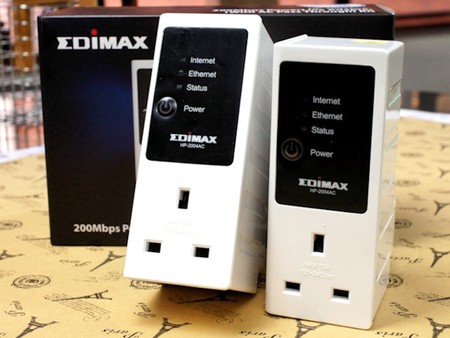

EDIMAX HP-2004ACK 正式型號為 HP-2004ACK 200M HomePlug w/ Pass Through Kit ,在市場上會以一對套裝發售,與一般 HomePlug  同樣採用插座式設計,另加入 Pass Throuth 功能,即留有一組電源接口供其他產品連接,最高可連接 12A 電流產品,假如牆身只有一組電源接口,這個功能便會顯得重要。
HP-2004ACK
提供 Pass Throuth 功能、最高可連接 12A 電流產品
因要預留空間提供 Pass Throuth 功能, HP-2004ACK 體積略大,以較窄及高身設計,以免阻礙左右兩邊電源插座。產品以白色設計,正面設有 Internet 、 Ethernet 、 Status 指示燈,分別顯示不同連接狀態。頂部提供一組 RJ45 Ethernet 接口,用作連接電腦、路由器、網絡攝影機等產品,提供 200Mbps 速度連接,對一般用家亦算足夠。
產品使用方式簡單,設定時亦無需使用電腦,只要把產品連接至合適電源插座後,產品會自動配對,當 HomePlug 完成配對及成功連接網絡後, Status 及 Ethernet 燈號會轉為綠色,而連接路由器一端的 Internet 燈號亦會亮起,表示能夠連接外部互聯網。
