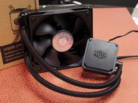

COOLER MASTER 近日所推出 Seidon 120V 正正為入門級及中階用家而設, Seidon 120V 採用 120mm 水冷排設計,冷排厚度只有約 27mm ,適合安裝大部份中小型機箱甚至部份 ITX 機箱,且薄身冷排有助減少風阻,同時加快水冷液流動速率。
Seidon 120V
採用 120mm 水冷排、更可加裝 2 組 120mm 風扇
可加裝兩組 120mm 散熱風扇,風扇採用 Rifle Bearing 來福軸承設計,設有 PWM 控速功能,能夠以最小 600RPM 至最高 2,400RPM 速度運轉,聲噪最高約 40dBA ,能夠以最快速度把熱力從水冷排帶走。
水泵方面,設於處理器接觸面部份,上方亦設有藍色 LED 燈光,表示正在運作,水泵能夠維持聲噪在 23dBA 以下。處理器銅接觸面採用微水道設計,利用密集的薄銅鰭片,能夠增加與水冷液的接觸面積,提高散熱效率。
產品扣具採用新設計,亦能夠支援 INTEL 及 AMD 不同處理器平台,安裝過程亦算簡易,今次所採用的安裝方式,對於手指較為有力的用家,甚至能夠無需使用工具便可完成安裝。
Seidon 120V
銅底部接觸表面、內部採用微水道設計
Seidon 120VSeidon 120V
( 左 ) 背板扣具不再需要利用工具安裝 ( 右 ) 扣具安裝簡單、更可徒手上緊鑼絲

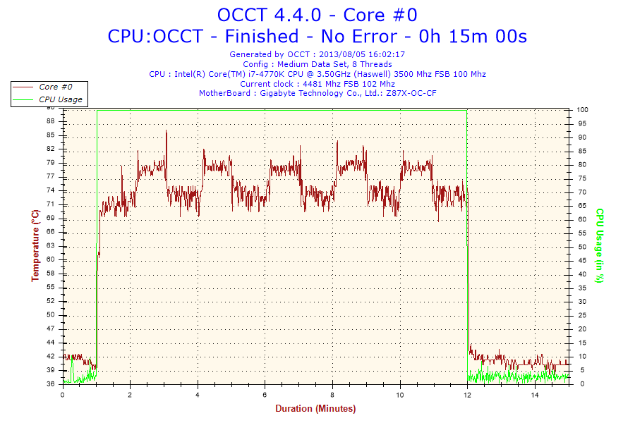

為發揮水冷產品的最強效能,是次利用 INTEL Core i7-4770K 超頻至 4.4GHz ,並利用 OCCT 進行燒機測試 15 分鐘,以測試 Seidon 120V 對高溫的散熱效果,同時亦利用 INTEL 原裝散熱以及 GELID GX7 進行相同測試,作為對照。
利用一組 120mm 散熱風扇,經過 15 分鐘燒機測試程序後, Seidon 120V 整體平均溫度大約 80°C ,經過 3 分鐘的靜止狀態後,處理器溫度亦已經回復至大約正常溫度水平,以 120mm 水冷產品來說,效能亦十分滿意,而且未有明顯運作聲噪。
另一組利用 INTEL 原裝散熱的測試,卻因溫度過高,而無法順利完成 OCCT 測試。最後 GEILD GX7 散熱器在測試期間,平均溫度約 83°C ,雖然僅比 Seidon 120V 水冷略高,但在燒機過程中,散熱風扇一直以高速轉動,聲噪亦較採用 Seidon 120V 的平台明顯。
Seidon 120V
Seidon 120V 經過 15 分鐘燒機測試、處理器最高溫度大約 80°C
