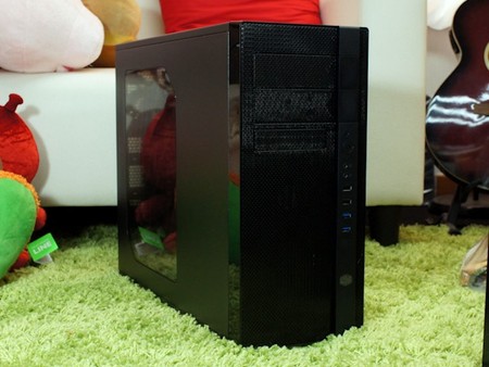

COOLER MASTER 日前推出 N 系列機箱,採用中塔型設計針對不同應用的 DIY 用家,其中 N400 型號前面板採用全網孔設計,外觀以簡潔為主,內部空間更可容納 240mm 水冷產品及高階繪圖卡,更於機箱頂部及兩旁預留通風孔,不論風冷或水冷用家都可以為硬件提供有效散熱。

N400 機箱為中塔型機箱設計,高度約 426mm ,深度及闊度分別 501mm 及 190mm ,前方面板部份以全網孔設計,有助通風及對流,同時,由於有部份用家擔心入塵等問題,網孔設計成較細小,能夠把塵埃阻隔在外,亦可方便清理。前面板設有 USB 2.0 及 USB 3.0 各 2 組,以上下方式排列,減少 USB 裝置對旁邊接口的阻礙。
