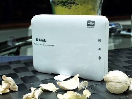

D-LINK 推出 DIR-506L 隨身路由器,以輕便攜帶方式設計,內置鋰電池能夠為路由器提供電力之餘,亦可為手機裝置作充電應急,支援不同連接方式,更能夠支援不同 3G 網卡,化身成為 3G 無線路由器,亦可利用 D-LINK SharePort Mobile App 存取資料,用途變化多端。
小巧便攜、支援 3G 流動網絡
D-LINK 今次新推出的 DIR-506L 無線路由器以便攜為主,針對會到處使用、旅行、公幹等用家, DIR-506L 體積只有 102 x 81 x 23mm ,能夠收納在衣袋等地方,連同內建鋰電池,電容量達到 1,700mAh ,但重量亦只有 124g ,方便用家出門使用及攜帶。
機身底部設有腳座能夠直立穩固擺方,尾部設有一組 Mini-USB 作為充電以及一組 RJ45 Ethernet 接口連接網絡線,頂部的一組 USB Type A 接口支援多重功能,最為實用莫過於能夠連接 3G 網絡卡,讓 DIR-506L 能夠接收 3G 行動網絡訊號,再透過 DIR-506L 分享網絡,據宜方數據所指能夠支援超過 200 款不同 3G 網絡卡。

另外,亦可接上 USB 儲存裝置,利用 SharePort Mobile app ,分享儲存裝置內的檔案,同時與多人分享。最後,為解決用家手機等裝置的電量不足, DIR-506L 的 USB 接口能夠為其他裝置進行充電,最高提供 800mA 電流輸出,作為用家的行動作置提供最後電池補給。
產品內建無線網絡功能及收發天線,支援 802.11n 150Mbps 速度,提供 N 種使用方式,其中最常見的功能是連接 Ethernet 連接線,然後以 Router 模式運作,提供無線網絡訊號,讓手機或行動電腦等裝置連接上網,適合在酒店或自修室地方使用。
另設有 Repeater 模式,可透過 DIR-506L 連接訊號一般或較弱的無線訊號,再自設另一組 SSID 發出另一個無線網絡,一方面能夠擴大覆蓋範圍,另一方面亦可打造小型網絡共享檔案媒體,與外部其他裝置分隔,適合在機場、酒店、餐廳等地方使用。
