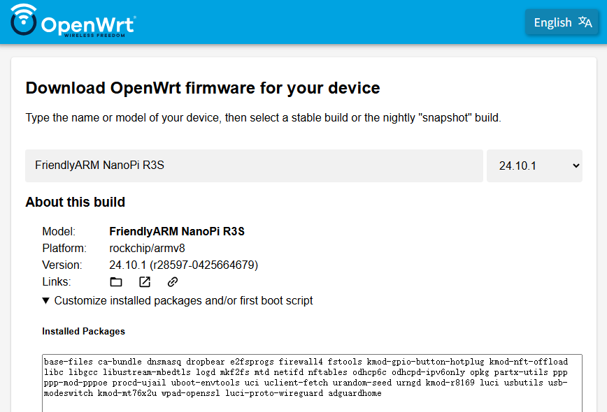

终于我买了GRiS GE-LW09-4611AC USB无线网卡1200Mbps,是内置MediaTek MT7612U,R3S用iStoreOS能识别Wi-Fi 5 AC 5GHz能有400Mbps,Wi-Fi 4 N 2.4GHz能有70Mbps;但是在official OpenWrt在R3S不能识别MediaTek MT7612U,在"下载适用于您设备的 OpenWrt 固件",点击"自定义预安装软件包"加了"kmod-mt76x2u",重新rebuilt firmware,再放进R3S里,都不能识别MediaTek MT7612U,不知道fakeman兄有何解救?

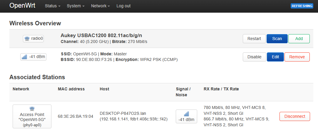

图二:用iStoreOS reboot就正常
2025-4-26 22:59

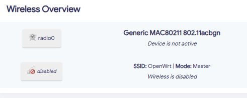

图三:Single band 5GHz
2025-4-26 23:00

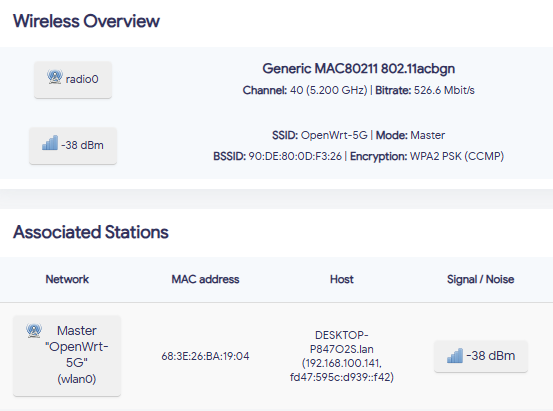

图四:Dual band 5GHz and 2.4GHz,不能同时,只可以点单个
2025-4-26 23:00

为了方便日后操作,我们理由OpenWrt firmware,放进一起,成为新的firmware。Add modules to the firmware pulse WireGuard and AdGuared Home to form the final firmware.
  1. usbutils usb-modeswitch kmod-mt76x2u wpad-openssl luci-proto-wireguard adguardhome
複製代碼
