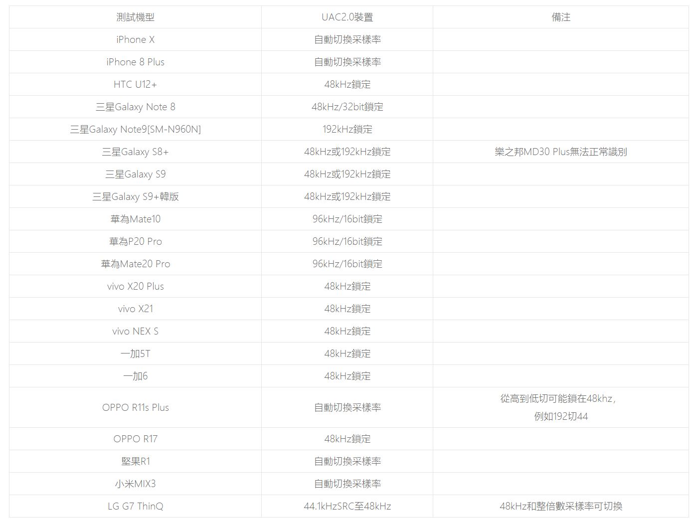

作者: s84292    時間: 2019-2-19 21:47
本帖最後由 s84292 於 2019-2-19 22:07 編輯
其實求其搵都可以搵到大把網解釋USB-C點解好過Lightning, 唔一定要睇延伸嘅
同埋既然有MFi嘅線都可以有 ...
hpkpk123 發表於 2019-2-19 20:26
USB-C物理上,理想上都係比LIGHTNING好, 然而實際使用又係另一回事
比如,USB-C耳機同音效卡 係不同的裝置上沒有能力確定有一樣的音質表現
(有些機會鎖死48hz, 有些支持可變,更多直接不支援,聲都出不了)
即使擁有USB-C接口, 很多時間不看測試或SPEC
仍然沒辦法確定你的裝置是否肯定在USB-C的裝置上是否能夠正常使用
(我有一個LENOVO的USB-C HUB和一個USB-C HDMI +SD卡轉換器,
MIIX 520是用不了, 但在MACBOOK PRO 同THINKPAD 13G2正常運作)
更別提, 現在還有很多NB 即使有USB-C ,但仍然不能使用幫它充電
(MIIX 520是2017年尾的機,他的USB-C就是不能充, 但是THINKPAD 13G2沒問題)
只能說USB-C 太自由,幾乎自由到無王管的地步,
如果沒有雷電3的出現,TYPE-C睇怕都係不溫不火,
偏偏大力推廣雷電3 TYPE-C的就是APPLE, USB-C真係只係順便搭個順風車
(呢幾年好似幾乎部部USB-C 電話都係送條USB-A TO C...包括佢隻充電器)
IPHONE Lightning轉USB-C,我諗最大問題就係一堆高級音響同Lightning耳機,
依家USB-C 耳機幾乎冇人出, 因為相容性問題,如果佢就打算出Lightning,唔該出返個USB-C TO Lightning....
USB-C 音效方面,唔敢學APPLE做純數位, 留左類比相容的通道(即從手機DAC出),結果.... 搞到唔上唔落
(有唔少USB-C 耳機,只係將3.5mm變成USB-C,仍然使用手機內部的DAC
並沒有把DAC外置, 如果換在沒有類比輸出的手機和電腦上,就會沒辦法出聲)
再加上ANDROID GOOGLE 垃圾的音頻引擎
9年啦,可變取樣率竟然仲唔係標配,要廠商自己魔改, IOS第一個版本就係啦....
而最多USB-C的就是ANDROID手機,多多少少都整臭左USB-C名
仲有供電要求(同一條USB-C充電器同取電裝置可以在不同的USB-C線下
有10W-100W的充電表現,線上卻沒有明顯的統一標誌標記)
當然你可以話唔係USB-C的問題,但協會沒有去監督同改善,實際使用上的的確確出現以上的困擾
只係希望之後幾年可以改善下,但似乎到左今年~特別係音效方面完全沒有起色,
例如好多部機,包括LG G7 仍然係DAC 內置出USB-C耳機,
咁我真係想知佢砍左個3.5MM係為乜野?
又冇慳到位,部機又唔係薄,為左改而將耳機強行變USB-C 嗎
圖片附件: UAC2TEST.JPG (2019-2-19 22:02, 122.21 KB) / 下載次數 33
