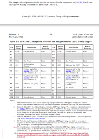

作者: KwokAngus    時間: 2019-3-6 15:49
你隻耳牛係一個例子,但一般入耳式藍牙耳機電容量好少,快不快充差不多。另外,外置 DAC 之類裝置亦用不 ...
Consultant 發表於 2019-3-5 12:37
加油
圖片附件: Screen Shot 2019-03-06 at 15.45.32.png (2019-3-6 15:49, 142.25 KB) / 下載次數 32
https://www.hkepc.com/forum/attachment.php?aid=2113432&k=a34bc2edd3cbcd576b23ae2f4a302355&t=1781533334&sid=kWBUVShOVi

佢所講話 你發表"偉倫", 係因為所有嘢都係你個人嘅 Opinion. 而你將佢變成為好似事實; Fact.
亦都係好似我之前講 USB Vs Lightning., 根本冇意思討論落去.
事實上係 USB Type C Connector Support OR ONLY Support USB 2.0 係一啲都冇 "違規", 完全符合 Spec. 而且係唔需要去到 叫你睇 Specification ,  你上 wiki 一樣可以睇到.
嗰句說話可能真係有少少寸嘴, 但係你理解一下你係 完全 錯. 而且唔係一個 post, 係之後連續幾個.  嗰位師兄嗰句說話其實好簡單, 提醒你, 希望你即刻自己做少少 Fact Check. 前後唔需要 5 分鐘.
(我估) 佢內心係希望你 Fact Check 完咗之後 即刻出嚟講, 哎呀唔好意思原來其實係可以咁. 個問題唔係啲乜嘢高深學問需要其他人解釋, 雖然我相信你誠懇咁問呢度大把人可以解釋出嚟. ( 如果佢哋有時間嘅話 )
你前後回覆不特止, 仲要冇去檢查自己嘅錯處. 嗰位師兄好好人 , 竟然肯花時間俾埋答案 Cap 圖比你 . 比着係我根本就唔會. 你唔肯學, 點解仲要教你 ?
其實有陣時好多師兄都唔想咁樣, 坦白講我都話過唔少. 有好多話完之後都已經冇再上嚟 Post. 有時諗我都唔知話佢哋係啱定錯. 但係個問題係真係錯得好離譜, 如果由得你哋, 基本上係縱容虛假信息. 我喺鄉土見到佢哋討論 5G 講多兩句我都費時出聲, 因為嗰度唔係 技術 嘅討論區. 有一大堆極端愛國主義者喺嗰度散播 5G 消息就有得佢哋. 但係呢度係 EPC, 唔多唔少好多師兄對呢度嘅資訊質素有一定嘅要求, 而且 ( 個人見解 ) 香港已經冇乜幾多 ( 亦可以話冇 ) 有質素嘅討論區, 如果唔守住 EPC , 佢嘅下場只會同其他垃圾資訊討論區一樣.

想像左啲乜嘢當係 Fact? 咁而家到底 USB Type C 行 USB 2.0 違規 定係 合理  ? 所以點解嗰位師兄都話討論落去冇意思.
至於嗰位師兄係咪真係態度咁差, 我諗每個人觀點與角度, 你錯, 佢串你, Fine, His Fault, 只不過我亦都見唔到你任何一刻 "受教". 結果人哋俾埋答案你, 後面仲有句加油添.
坦白講人哋回覆你嗰句最多係"寸", 你嗰句問候人哋有冇家教我覺得仲冇禮貌, 唔係因為你呢句我都唔會長篇大論.
學嗰位師兄話齋, 加油.

想像左啲乜嘢當係 Fact? 咁而家到底 USB Type C 行 USB 2.0 違規 定係 合理  ? 所以點解嗰位師兄 ...
Ksec 發表於 2019-3-8 00:59
我提出既問題你冇答到我,乜野叫做虛假資訊?
你話俾你話過既人都上唔番來,又暗示乜?
佢一開始只有寸人説話一句,圖係因為我回嗆佢先貼出來大我,你唔好粉飾。你同佢叫我"加油",係唔係晦氣説話就心照
寸人係冇禮貌,我家教教的。仲有一句先撩者賤,打死無怨。你承認佢有錯,但唔見你回佢 post 話佢既?
從你回我既内容,我感受唔到你真心想搞好氣氛或者做和事佬,你只係满足你做"風紀"既慾望。
我都回贈你一句: 咁鐘意做"風紀",加油! 記得公道 d

其實usb-c 官方標準係可以只有2.0,我前幾十層已經答左你
s84292 發表於 2019-3-8 09:35
你講 #20? 你留意下,我只係 #11 同 #19 講過兩次咁大把,你係 #20 糾正左之後我冇再提過啦。咁都要被人滑坡放大到叫散播虛假資訊? 師兄你自己又有冇試過搞錯野呢?
