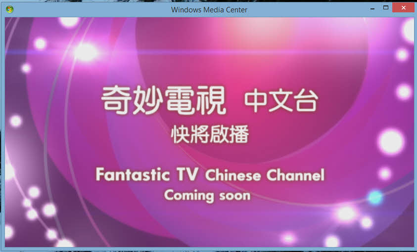

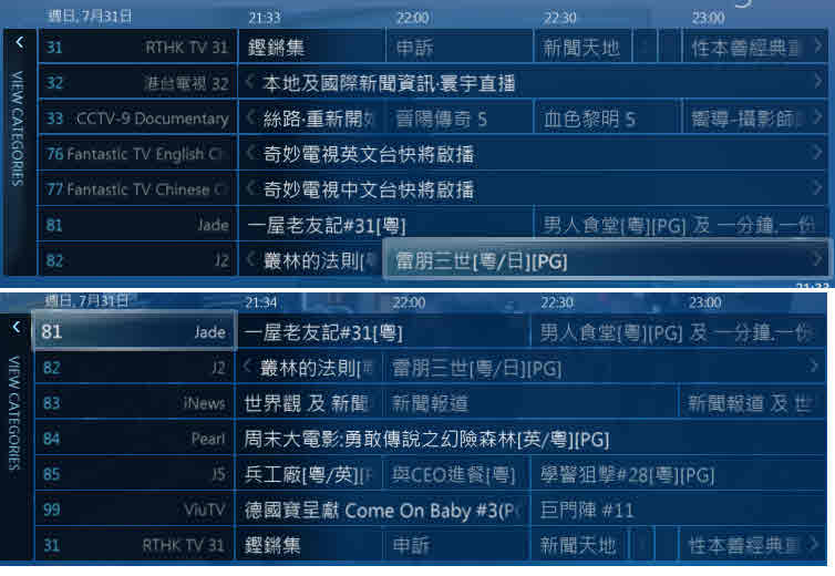

N年前申請過有線,而家仲喺連接有線network,77台見到咁
EPG見到咁

作者: solexkey    時間: 2017-4-10 23:53
本帖最後由 solexkey 於 2017-4-11 00:25 編輯
回覆  solexkey
是模擬定數碼? 畫質和TVB/VIU比較如何?
super8 發表於 2017-4-10 22:43
當然喺數碼, 77台
除咗"快將啟播"呢個畫面之外, 我就未見過其他畫面, 無從comment畫質
