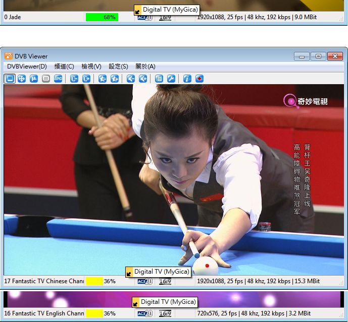

以前試過追台,但無論用張 MyGiga 的內置 PCI-e 卡或者係用枝 Aigo DT5236 USB 手指,都完全追不到台。
今日食完 Lunch 返屋企開個 DVBViewer 睇下,發現接收到的訊號值比平時強,以前用 MyGiga 收 81 台的訊號值 % 只有 5x 中至 6x 頭,但今日竟然見到係 6x 尾至 7x 頭,訊號強了小小,試下又追台,果然收到奇妙 77 和 76 台,不過,訊號都係好弱,大約 3x% 跳來跳去。

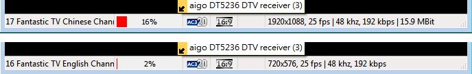

但換轉用 Aigo 去收的話,只得 0 至 1x 中跳來跳去,根本收不到台。
圖片附件: FTV02.jpg (2017-6-4 15:55, 19.26 KB) / 下載次數 33
https://www.hkepc.com/forum/attachment.php?aid=1987499&k=eef2e84483ac13dfba4ff843d3483da4&t=1781790768&sid=77IhyVNgaR
圖片附件: FTV01.jpg (2017-6-4 15:55, 81.99 KB) / 下載次數 36
https://www.hkepc.com/forum/attachment.php?aid=1987500&k=990d06c7113a440dadc410d56660e0fd&t=1781790768&sid=77IhyVNgaR

我諗問題係出自我本身訊號差,源頭 Noise 大,加放大器同樣將 Noise 放大,對 S/N 無幫助。兼夾屋企廳和房之間的一截線可能質素差,高頻率會衰減得多。廳個位係可以穩定收齊所有台,但入到房,高頻的台就收得差。以前 ATV 年代,12,13 之類的台所用的頻率較高,在房都係收得特別差。
試過將屋外入屋條線,不經任何分線器,不經其它有 RF-In/Out 的裝置,直接駁去廳位入房條線的線頭,但係在房一樣收得差。也試過屋外入屋條線先加放大器再入房,都無改善。
