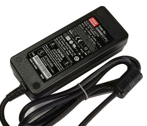

作者: Monet90    時間: 2017-11-10 00:06
本帖最後由 Monet90 於 2017-11-10 00:21 編輯
想要靚D牛又唔介意出多D錢, 就去華輝買依隻大廠野, 我都用緊:
MEAN WELL(明緯)  DC12V/5A
http://www.weclonline.com/tchi/productdetail.asp?id=50139714
圖片附件: 2017-11-10_002041.jpg (2017-11-10 00:21, 54.9 KB) / 下載次數 36
https://www.hkepc.com/forum/attachment.php?aid=2022638&k=9036563a44a6d5e119436282614b7dfe&t=1781403507&sid=jzrwxQRIxq
作者: EOS5    時間: 2017-11-10 23:16
Monet90 發表於 2017-11-10 00:06
請問師兄隻牛賣幾錢?
作者: TH30    時間: 2017-11-10 23:24
請問師兄隻牛賣幾錢?
EOS5 發表於 2017-11-10 11:16 PM
我上次問12V3A好似百三四蚊
作者: EOS5    時間: 2017-11-11 23:29
我上次問12V3A好似百三四蚊
TH30 發表於 2017-11-10 23:24
Thanks師兄,其實我對佢隻12V 6.67A有興趣,但唔係用於機頂盒,係買定返黎做Synology NAS後備牛,所以想買隻好少少牌子...... 搵日去望望先,希望$220內可以搞掂!
