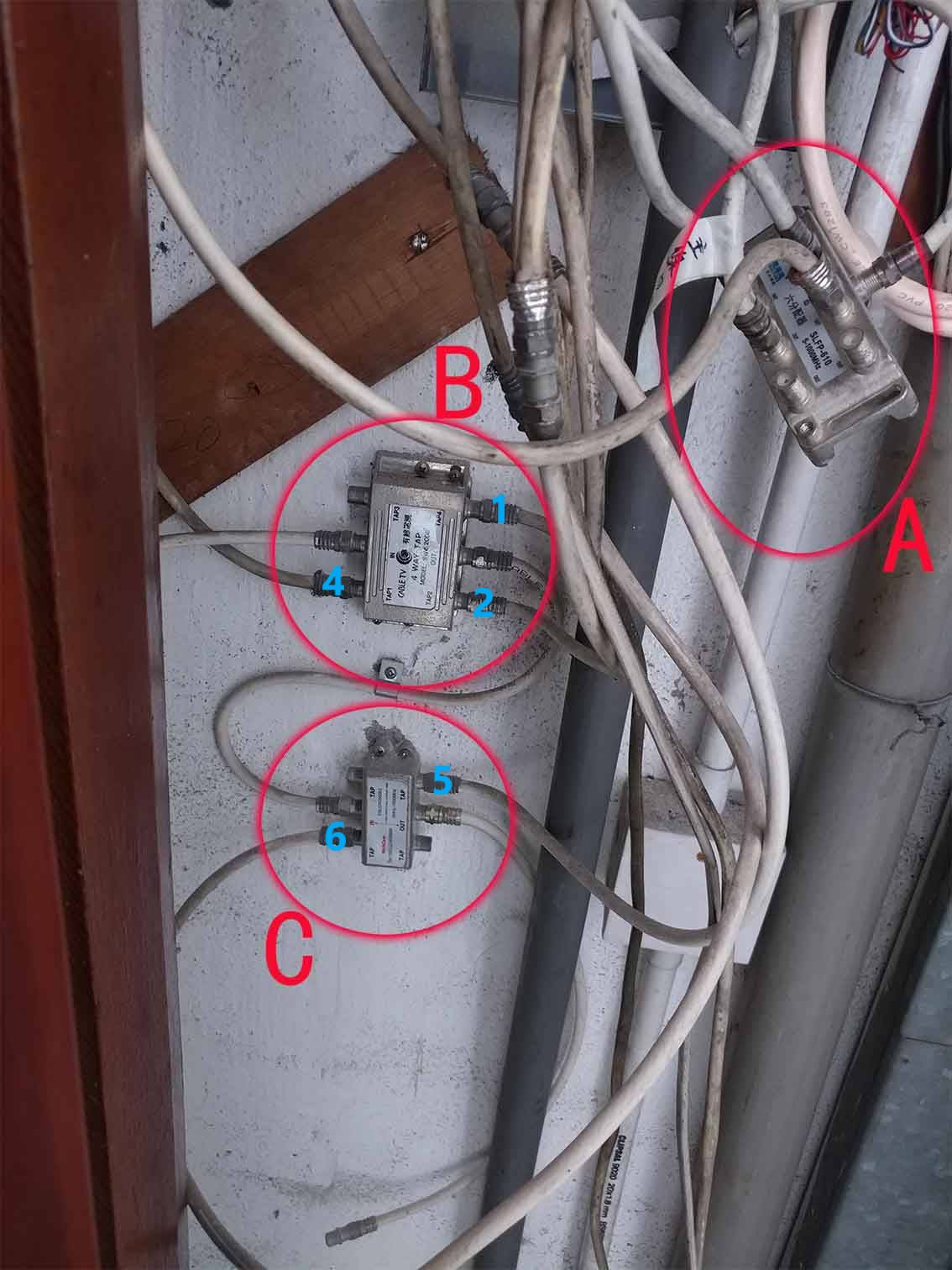

原生用有線接收電視,但收不到31-33台,
而公共天線就收到,打去有線又無人理,
請問是否可以自行插番公共天線呢?
而可有C兄教教點駁?圖片ABC關係係咩?
謝謝回覆
圖片附件: aaaa.jpg (2018-2-27 13:50, 122.09 KB) / 下載次數 161
https://www.hkepc.com/forum/attachment.php?aid=2044029&k=f476716dc433dde21519baf2548069ad&t=1781369550&sid=t53VZdLkEl

C in 係 B out 分出泥
Hint 先搵番你自己條線....
如果自己條線係 B out  or C out ...Try connect A out
如果自己條線係 A out Try connect B out or C out
B adaptor from CableTV
A adaptor maybe org main floor source ..

咁有缐係B、C組成?
A係大廈獨立組成?
我理解有冇錯。C係咩來?
如六單位。C兄可解䆁如何組成。謝

估計Cable TV係VHF + UHF
但係大廈天線只得UHF
作者: pobpob    時間: 2018-2-27 16:14
你見A左中有一條有膠紙寫住”主線xxx",斷估呢條係大廈天線。
A係一開六分線器,你搵自己嗰條插A嘅空頭應該係你想要嘅嘢。

但B、C是要ㄧ齊抽起嗎?
其實B、C是有雙連嗎?抽C的話,B唔使抽?
是否B係電視用。C係有缐上網用?〈估〉

首先要查出ABC既IN分別係邊條
另外查埋條IN係咪ABC某條OUT
咁就查到訊號來源
重點係公天+有線點 mix
用混頻器?

首先你有冇方法跟到邊條線係你屋企? 唔知的話, 就搵2個人, 開住部電視, 依下面張圖, 1-6, 一條條咁甩出來, 甩到邊條冇信號, 果條就係去你屋企條線. 之後接去A就OK.

唔洗想到咁複雜, 就咁睇, 因為B唔夠位(6個客, 但得4個port), 所以咪要加多隻C(加多4個port).

如果要插B、C,請問C兄。C位置好定係B位置好D?

現在你係要由B/C轉去A.
信號來講, 當然B(1, 2, 4)好過C(5, 6).

如我插開C位。現C兄話B位好D。我就插B位去。
C兄。是B位大件D,所以好D?

睇錯左3 (IN)唔洗甩. 試1, 2, 4, 5, 6就可以.
B好過C係因為信號入B先, 經分線信號會減弱.

點解唔同数?
是否有些單位插係上網用?

唔係, 上網同電視都只係同一條線.
有機會B, C, 唔只你果層用.

就咁睇圖
C訊號由B分出嚟
所以B=C
而B訊號會強過C
AB關係圖既問題
睇唔到
我估B係共天
A係有線
將A+B混頻
而AB都有吉空
接駁唔影響其他人

B好似係有線?

睇漏左"原生"兩個字
