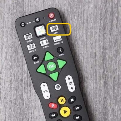

作者: kcyipgar    時間: 2019-4-13 10:32
我本身用緊3300d +3200d
因長期要錄節目
驚部9100入左android mode玩 ,對錄影有影響 ...
marklau 發表於 2019-4-12 20:00
MTV9x00開機預設係"傳統介面",按"VOD"掣先至會進入Android Mode,兩個Mode轉換時有機會導致錄影的電視節目窒一下,但影響非常輕微,可以放心使用。平心而論,現時可以買到的可錄影機頂盒 (取代舊式錄影帶錄影機地位),Magic TV的確是最好的選擇。
