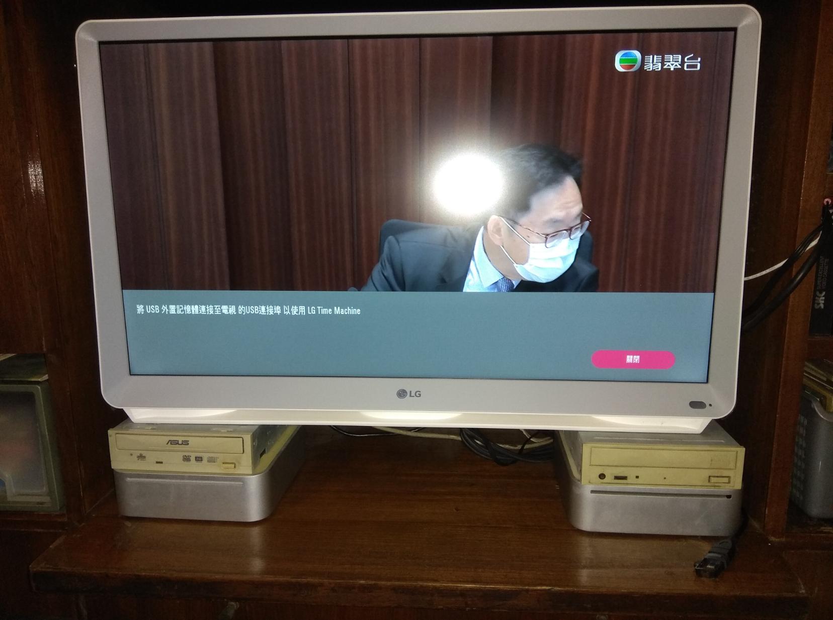

新買部 LG 27TK600D-WH,插入 USB 手指或者 HDD,係播得到入面的 Video file,但當我用緊內置 Tuner 睇免費電視時按遙控器的錄影掣時卻不能錄影,畫面出提示叫我插入 USB 儲存裝置。用 EPG 預校錄影又係錄不到。
(補返幅相)
枝 USB 手指同 HDD 都係 FAT32,睇說明書就話  FAT32 同 NTFS 都得。
照計播得到 File 即係己認到個 Drive,為何錄不到!?
另外想問下用緊 LG iDTV 的師兄,遙控器上有無掣可以直接轉去 HDMI/紅白黄/色差?
我部機個原裝遙控器係無,要開 Menu 再用箭嘴/OK 掣去揀 Input。不過用手機的紅外線遙控 App 就試到係有掣可以直接轉到去 HDMI-1 和 HDMI-2。現在欠紅白黃/色差。

我是看到兩台mac mini加cdrom drive作為電視晾腳麼?
TH30 發表於 2020/2/29 00:41
哈!師兄無睇錯。
兩部 Mac mini 係 N 年前親戚搬屋時諗住掉,我就拎返屋企,本來諗住拆,但係當時無時間,就放埋一邊,一放就放了幾年。
今次由 25" 4:3 大牛龜電視換做 27" 16:9,螢幕比較低,屋企老人家話睇不順眼,心諗有什麼可以晾起部新電視,就記返起有這兩部 Mac mini,但係都重係未夠高,於是兩邊又疊多個舊 CD Drive 上去。
暫時頂住檔,等有心機有時間就整返個架,下面可以放機頂盒、有線電視、DVD 之類。

作者: wklie    時間: 2020-2-29 10:14
回覆 6# C_Law
https://www.lg.com/hk_en/support ... 150162402032-others
The USB HDD size needs to be between 40GB and 2TB.
作者: 觀星是答案    時間: 2020-2-29 12:07
屋企台 LG SmartTV , 要用到錄影功能 , 唔可以用 USB  指 , 一定要 USB Harddisk
佢認到係 USB HDD 之後 , 仲要行 performance test , 佢 test 到夠快先開到錄影功能
佢認到係 USB HDD 之後 ,  ...

作者: wklie    時間: 2020-3-2 17:05
本帖最後由 wklie 於 2020-3-2 17:07 編輯
Are these programs encrypted such that they can be played back only on that TV concerned?
anon893 發表於 2020-3-2 16:30
https://www.cnet.com/forums/disc ... o-hdd-restrictions/
This is a functional requirement required by many countries.  Same for Panasonic.
