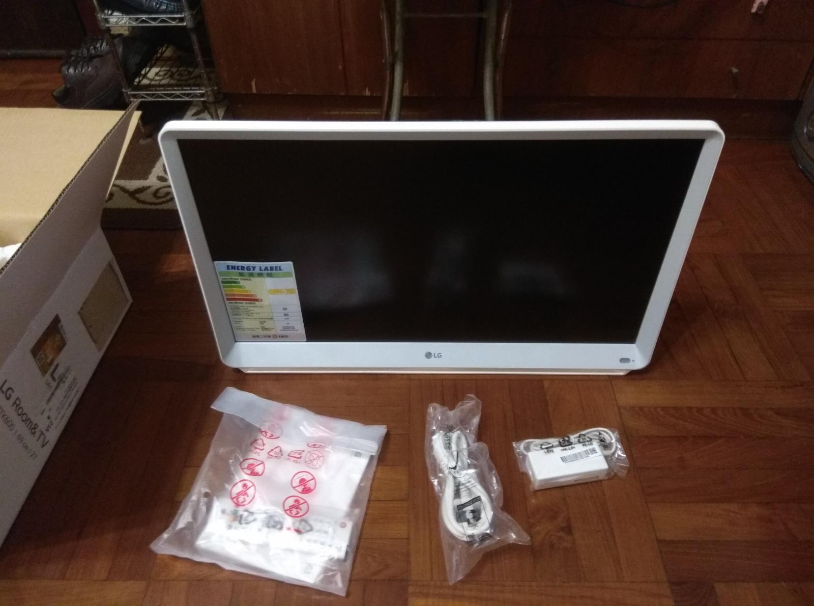

27吋 FHD iDTV LG 27TK600D-WH
上星期一晚買,今日剛好「頭七」!
盒內有電視機
一包說明書+安裝指南+保用証+遙控器+2xAAA 電池
13A 插頭電源線

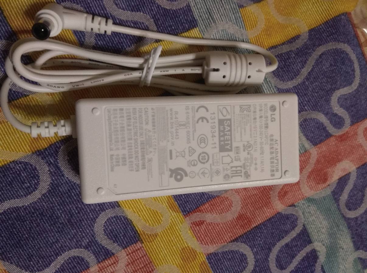

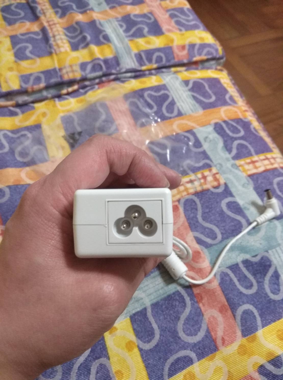

DC19V 2.1A 火牛

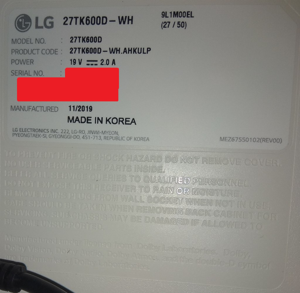

機背的 Label

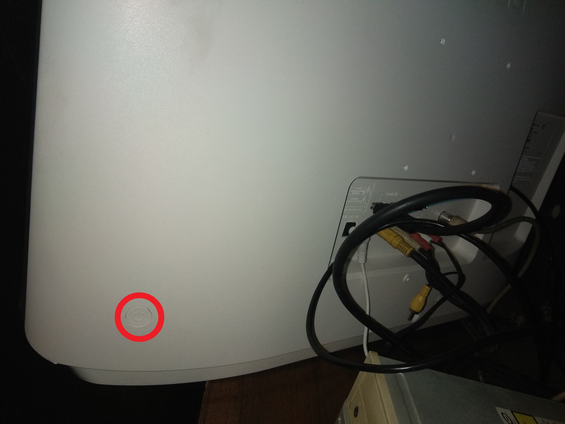

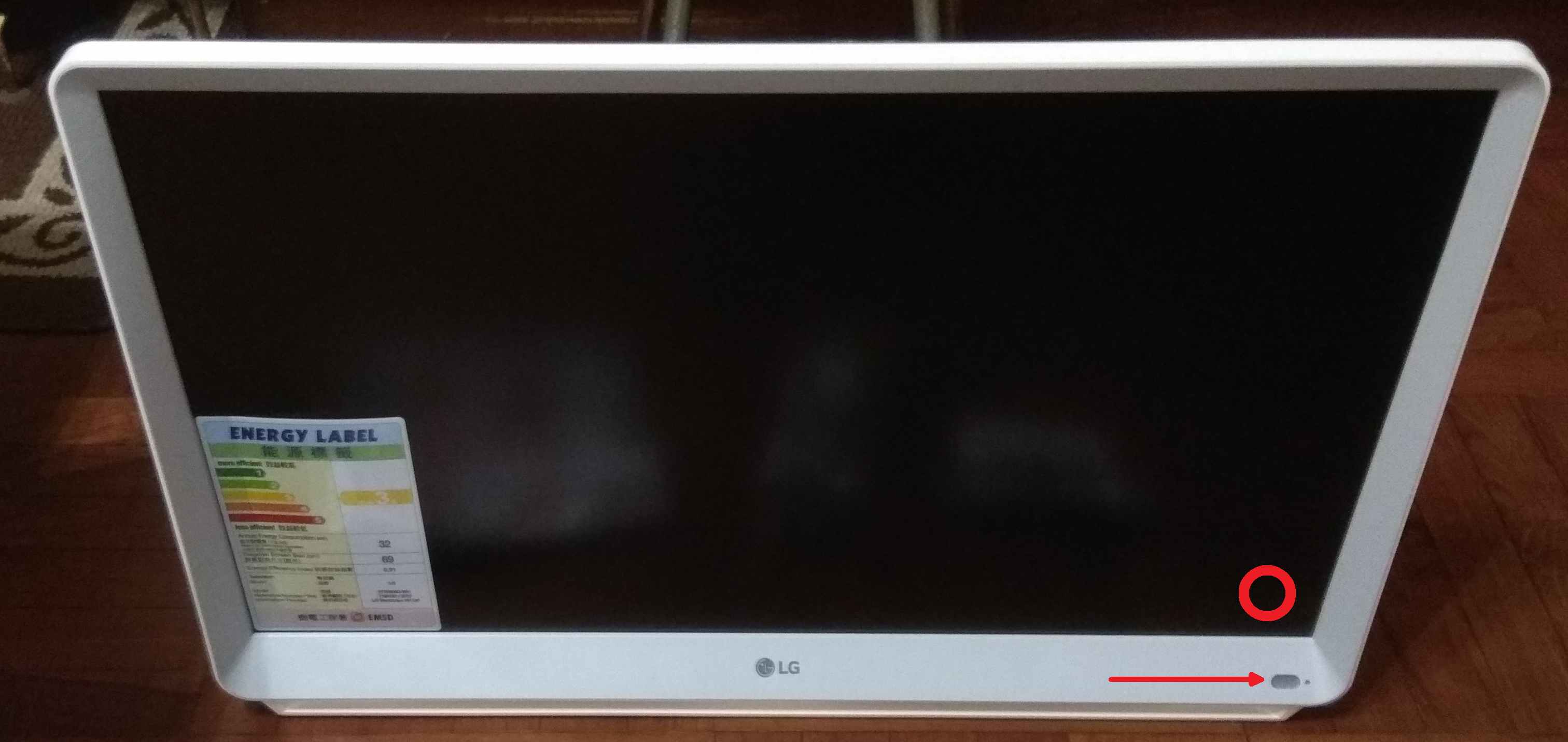

部機設計預了用家只以遙控器操作,成部機的機身只得一個掣,而且放係係機背!如果死遙控器或者死紅外線接收器,都好麻煩。
從正面睇,個掣就大約係紅圈的背面。買機時望住部機,我還以為箭嘴指住的是個掣,但原來只係 IR 接收位置。
機背個掣,係熄機狀態下按掣,會開著部機。
係著機狀態下長按掣會熄電視。

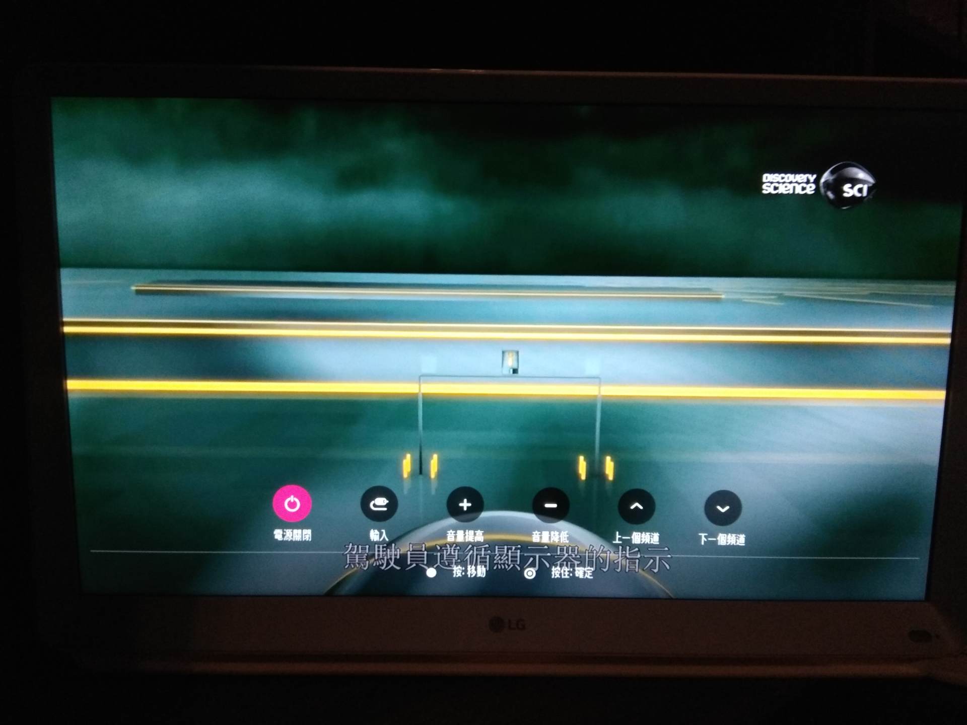

著機狀態下短按就開個簡單 Onscreen menu,可以熄機、轉 Input 、校大細聲、轉台等基本操作。係這 Menu 時短按會將選項右移,長按就執行選取的動作。

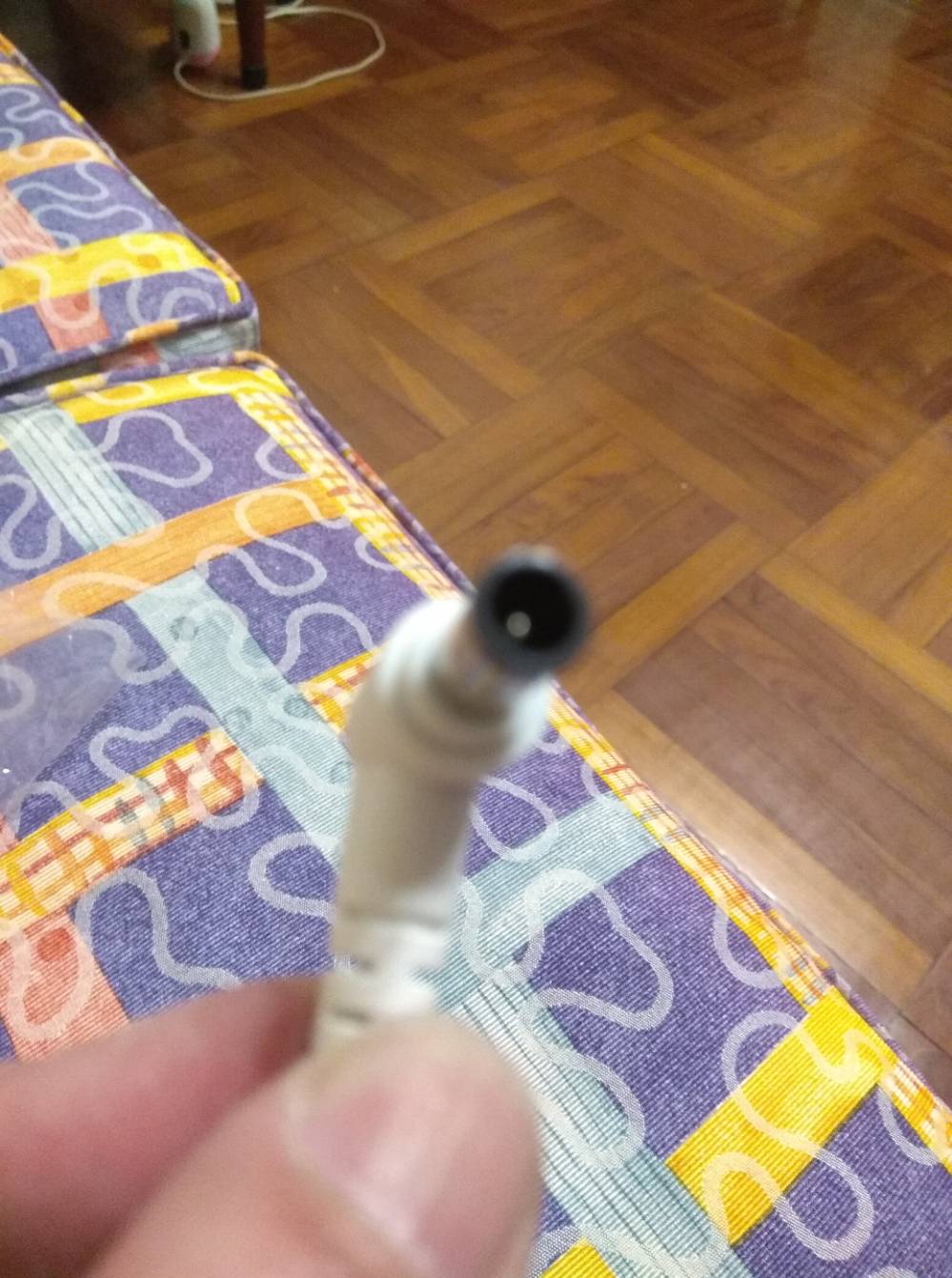

火牛的電源頭係用「米奇老鼠頭」
火牛輸出係幼針頭

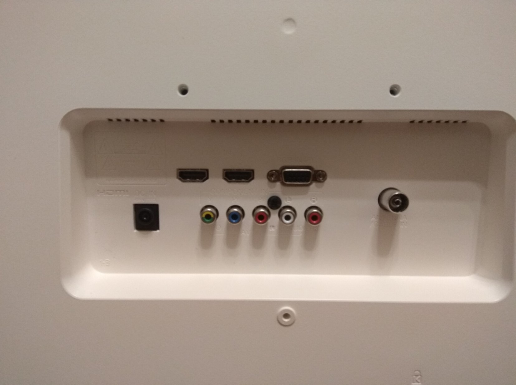

機背:由左至由
上行:HDMI-1、HDMI-2、VGA
下行:火牛插座、5xRCA(紅白黃+色差共用,即係只可以二選一)、天線插座

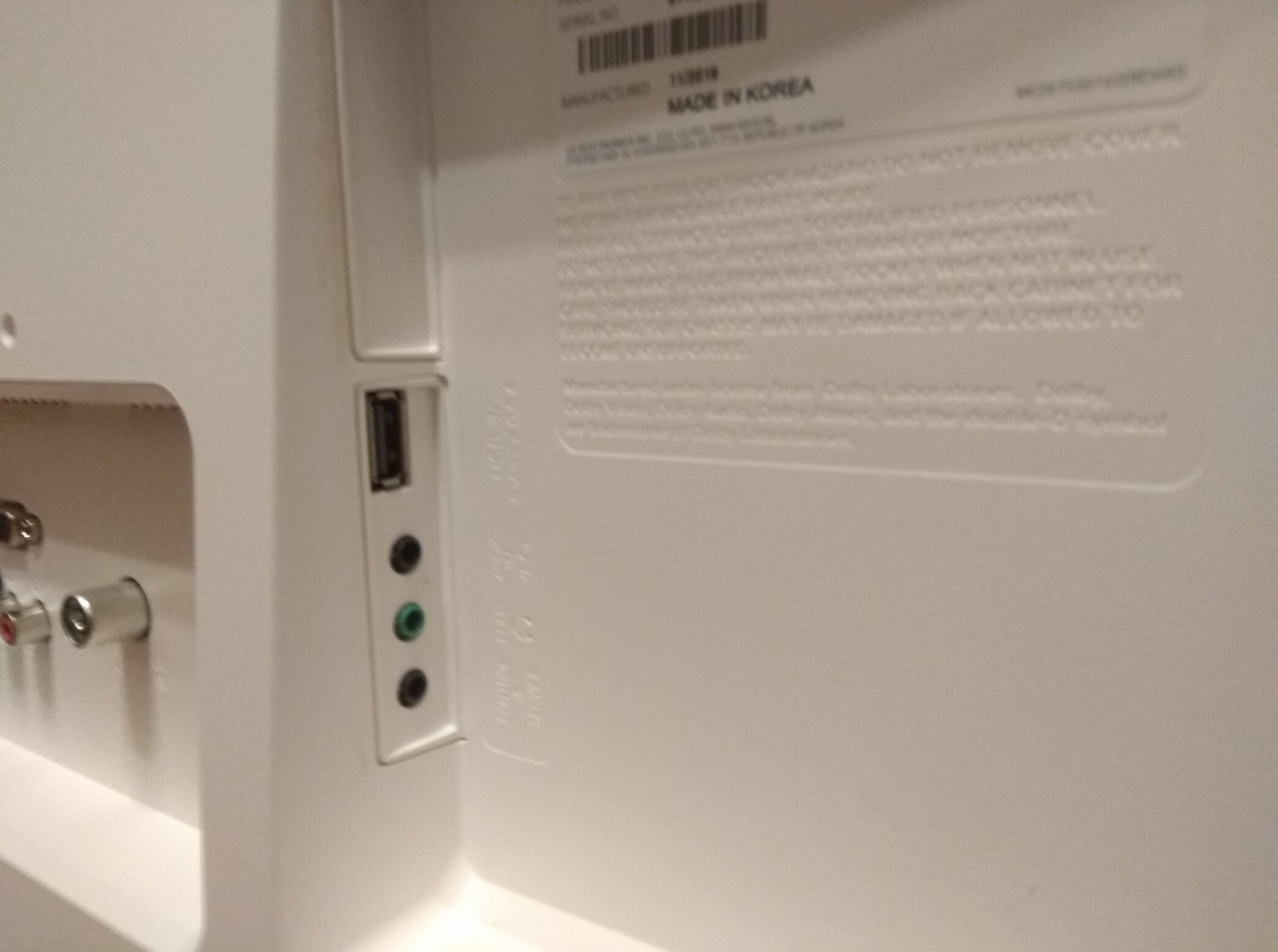

機背側由上至下
USB、Audio-in(For VGA)、Headphone-out、外置 Control(用途好似係駁去電腦 RS-232,由電腦控制部電視)
插入 Headphone 後可以選擇用內置喇叭出聲、或者用 Headphone 出聲,但只能選其一,不能同時出聲。而使用 Headphone 時可照常用遙控器校大細聲。

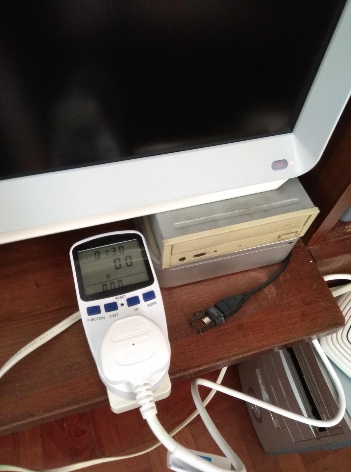

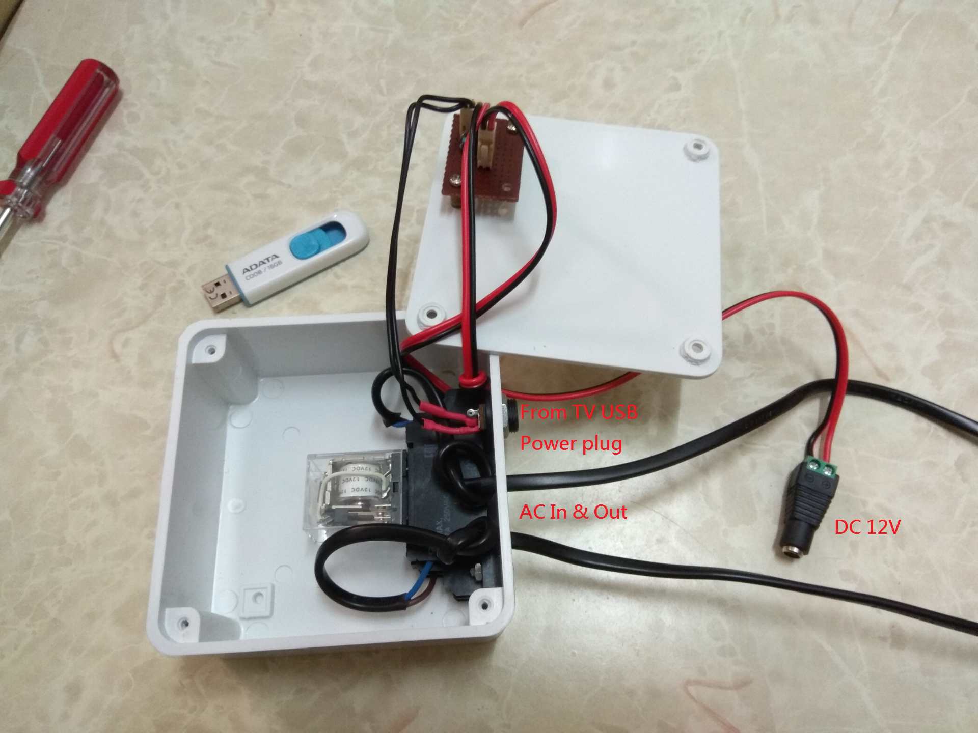

至於個 USB port,當部機熄機時(其實即係 Standby),個 Port 的 +5V pin 係會斷電。好過我部山寨 DVD 機,所謂熄機 Standby 時個 USB port 都仍然有電,有時插枝手指去播片,播完熄機但忘了拔走枝手指,長插係部機後才記起,走去拔走枝手指時,個 USB 金屬頭摸上去係熱熱地的。

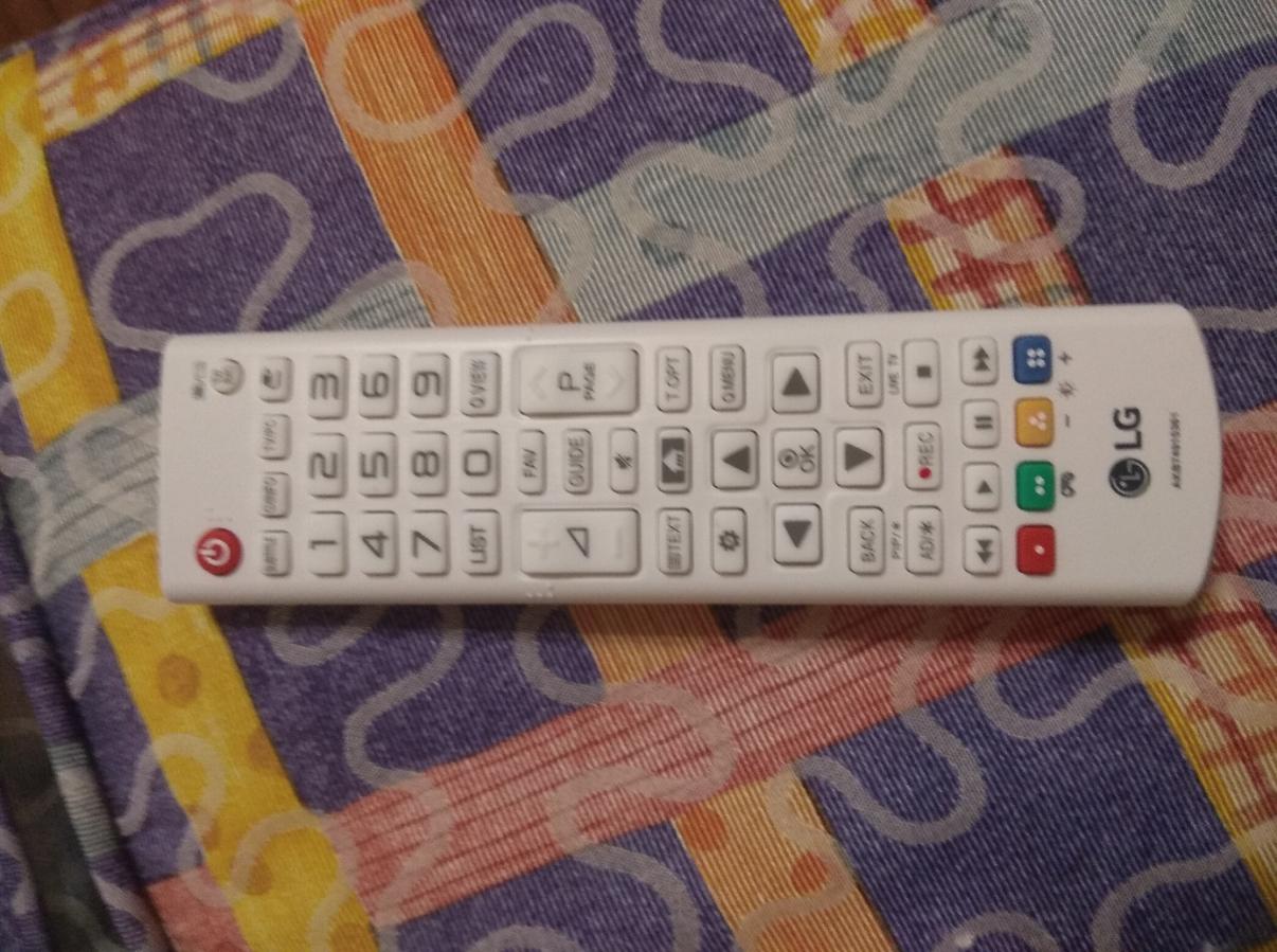

遙控器,用 2xAAA

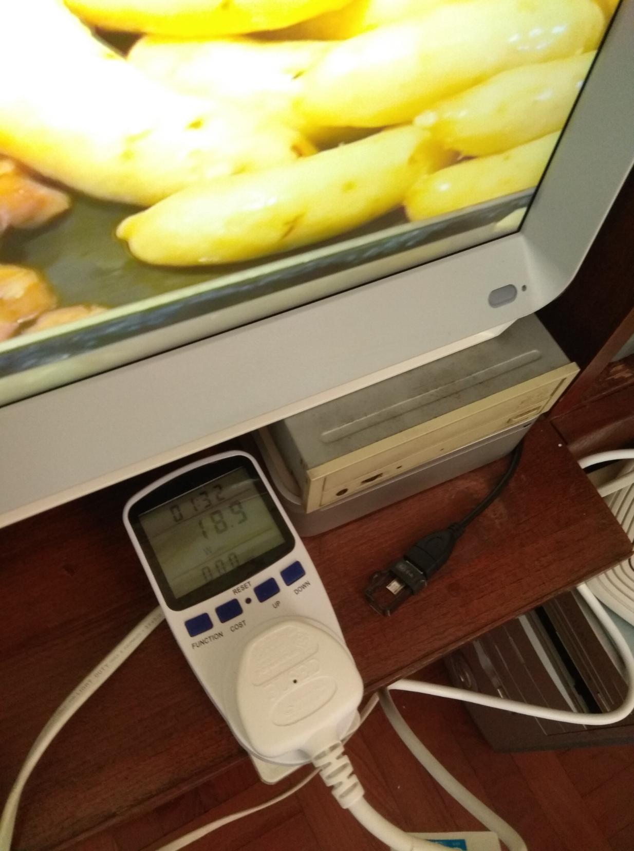

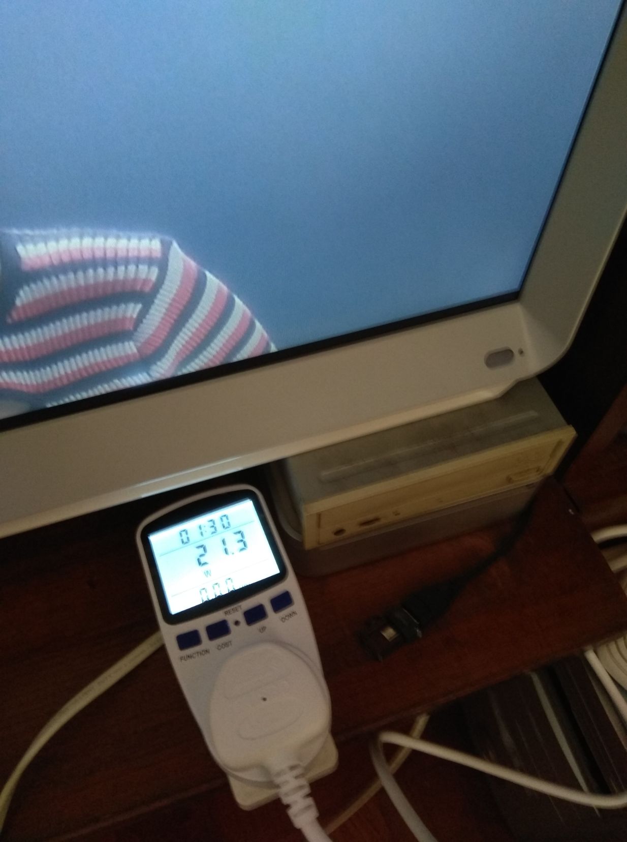

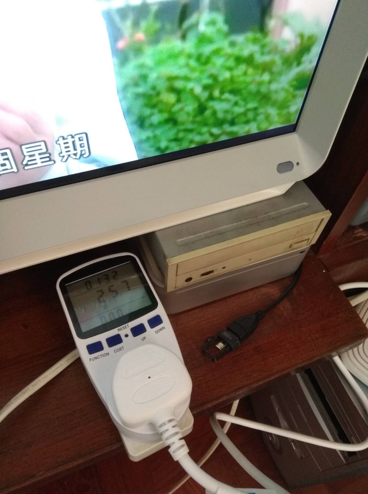

部機的 Setup 入面有節能選項:
最大節能時度到耗電量 18.9W
停用節能時 25.7W
中度節能 21.3W
熄機狀態(即係 Standby),個錶只度到 0W

至放想掛牆,睇下 1# 機背的相,所有插座的方向都係同機背垂直,如果用直頭的線,機背就不能太過貼牆,除非所有線都用 L 頭。

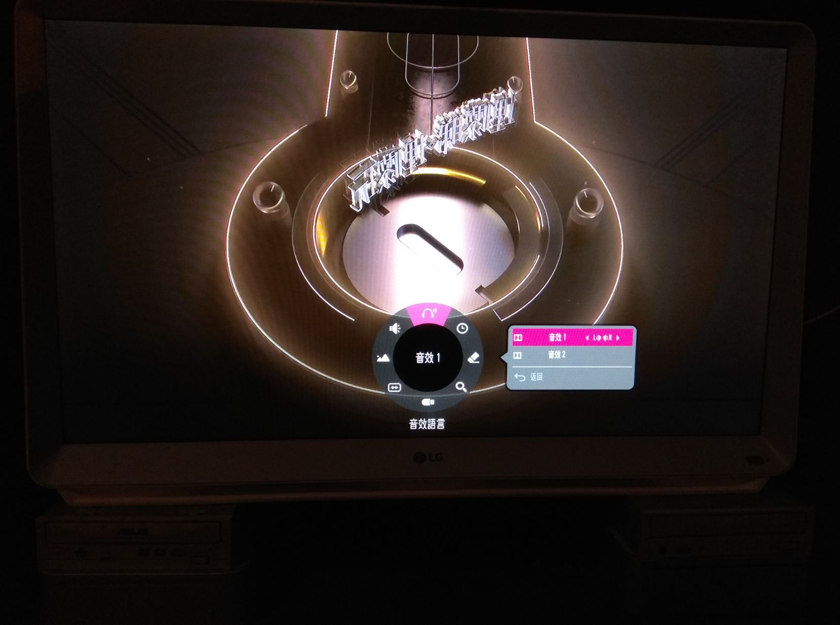

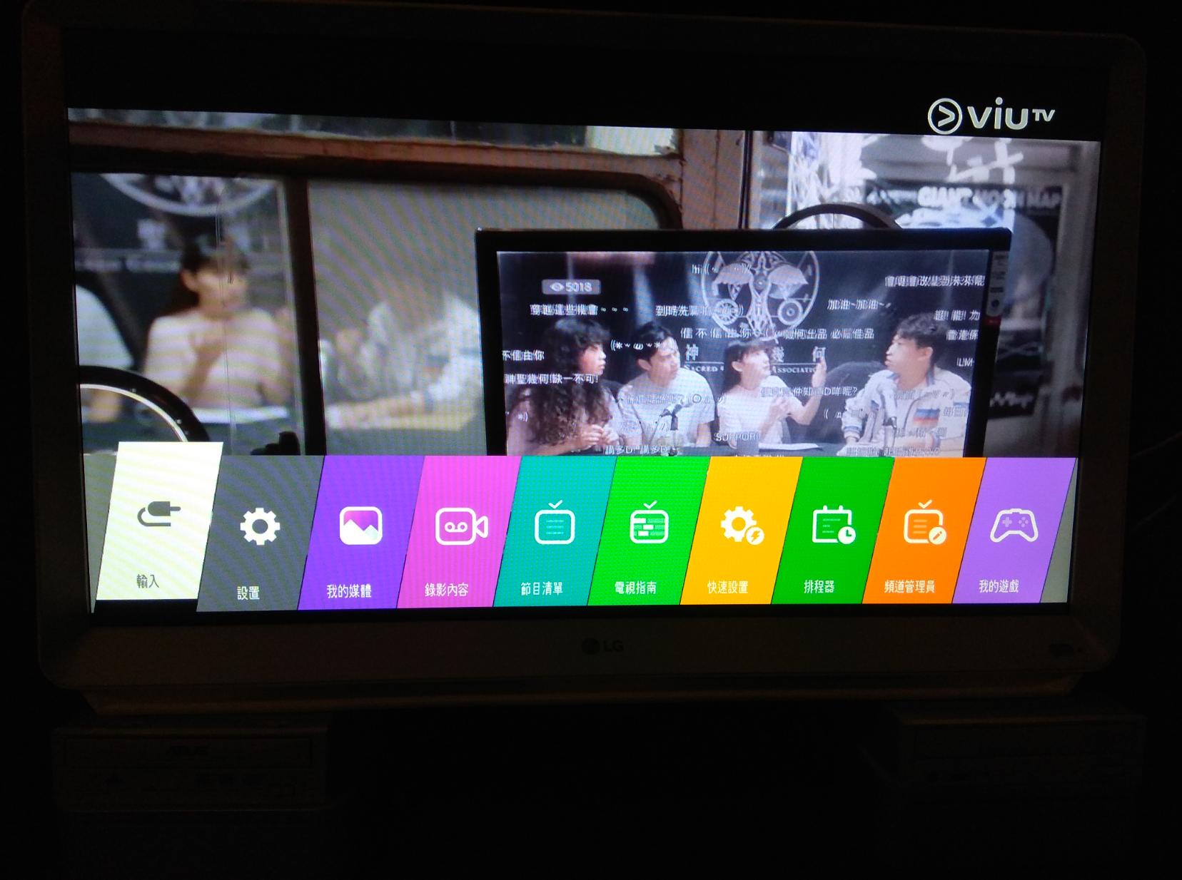

按遥控器上屋仔圖案掣開主 Menu。之後都係箭嘴掣+OK 掣操作。

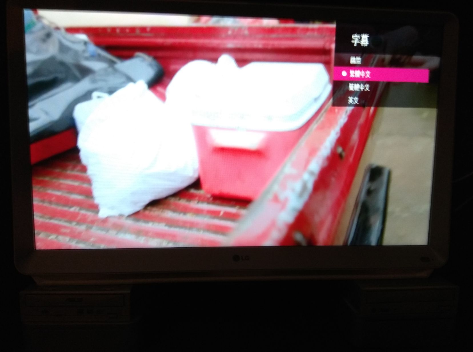

遥控器上有 Subtitle 掣直接開數碼電視台的字幕選單。
但係選語音聲軌就要先用 Q.Menu 掣,再按左右揀 Headphone 圖按,再按 OK 去開聲軌選單。由於 Q.Menu 會記住上次操作位置,一開出來未必就係 Headphone 圖案位置,要轉到去先至有得揀聲軌,老人家未必用得掂。

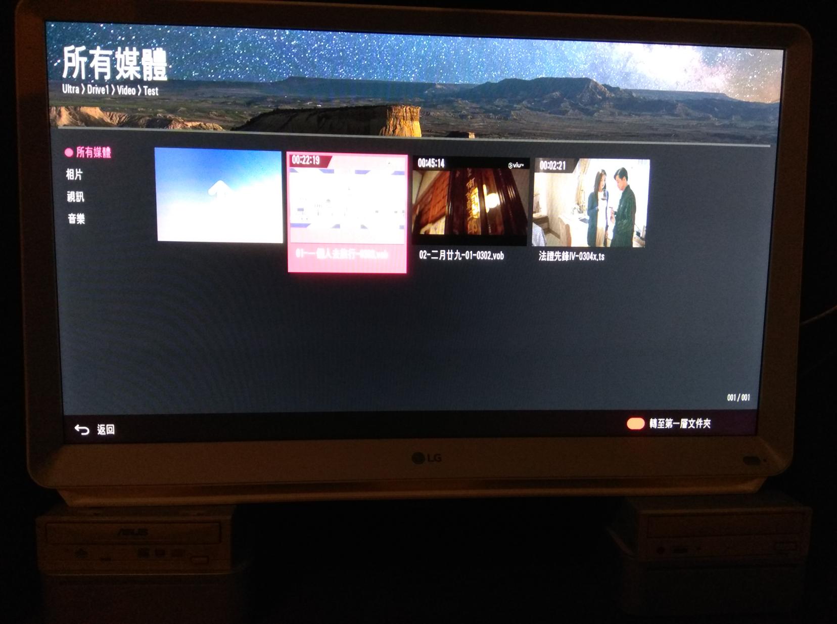

主選單揀「我的媒體」放可以播放 USB 內的影音檔。
播放方式,一係只播選擇了的一個檔,播完就返去 File list 個畫面;一係就由選擇的一個檔案開始播,播完就跟住播個 List 的下一個檔,直到播完最尾的一個檔就 Loop 返轉頭由個 List 的第一個檔開始播,Loop 完又 Loop,直到人手停止。
至於個 List 的次序,似乎係跟檔名排序,如果想自定播放次序就要先係電腦改檔名,例如改到 01-****.ts、02-****.ts。
我試過播係電腦用數碼電視卡經 DVBViewer 錄出來的 TS 檔,雖然播得到,也揀到聲軌,但開不到字幕,而且聲音也比較細聲!
而我部舊 Ei8ht 類機頂盒錄出來的係 TRP,雖然說明書有寫支援 TRP,開個 Filelist 亦見到 TRP 檔,但播不到!

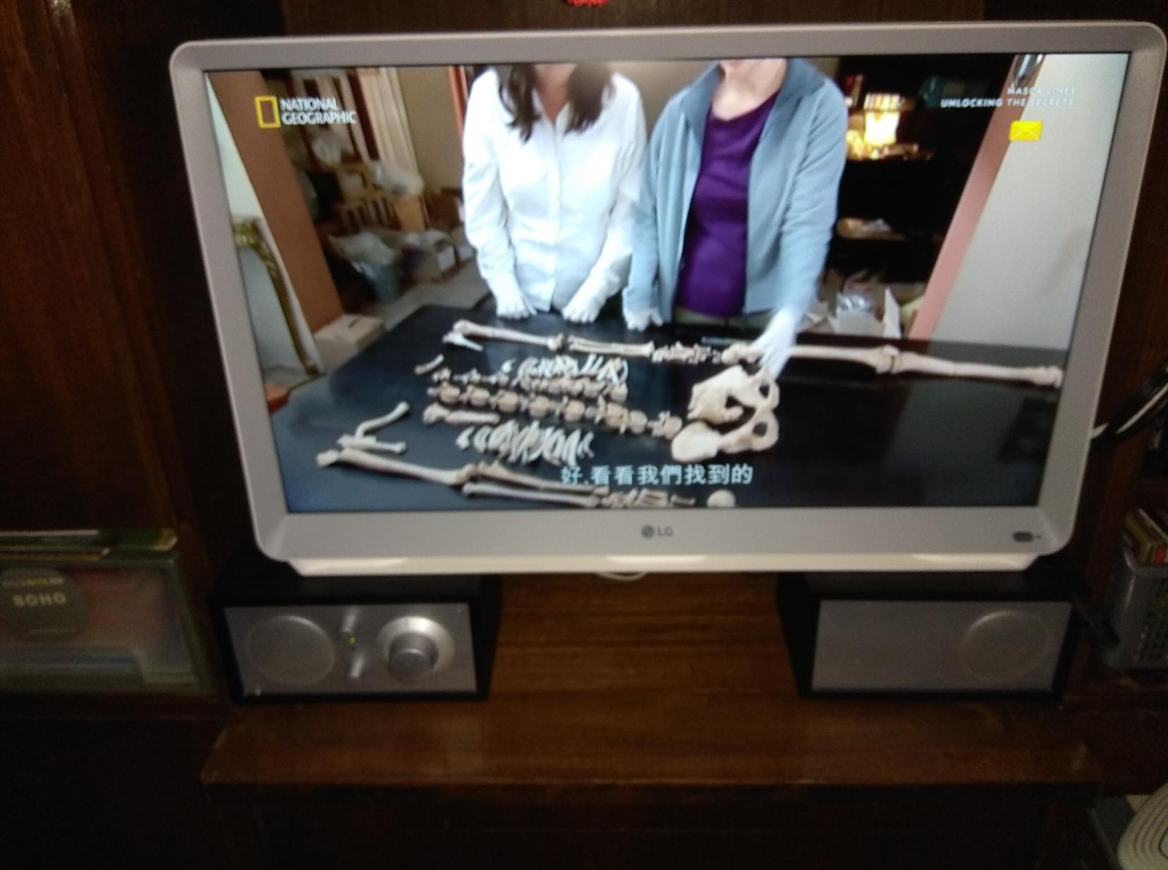

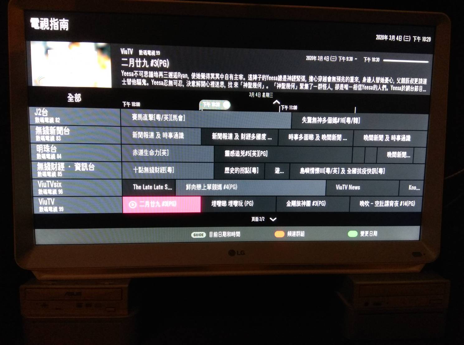

數碼電視的 EPG,節目名字體算夠大,雖然只係 27"機,而我又近視又老花又散光,離開 5、6 呎都算清楚睇到,不過節目簡介的字比較細,我要行近小小先至睇到。

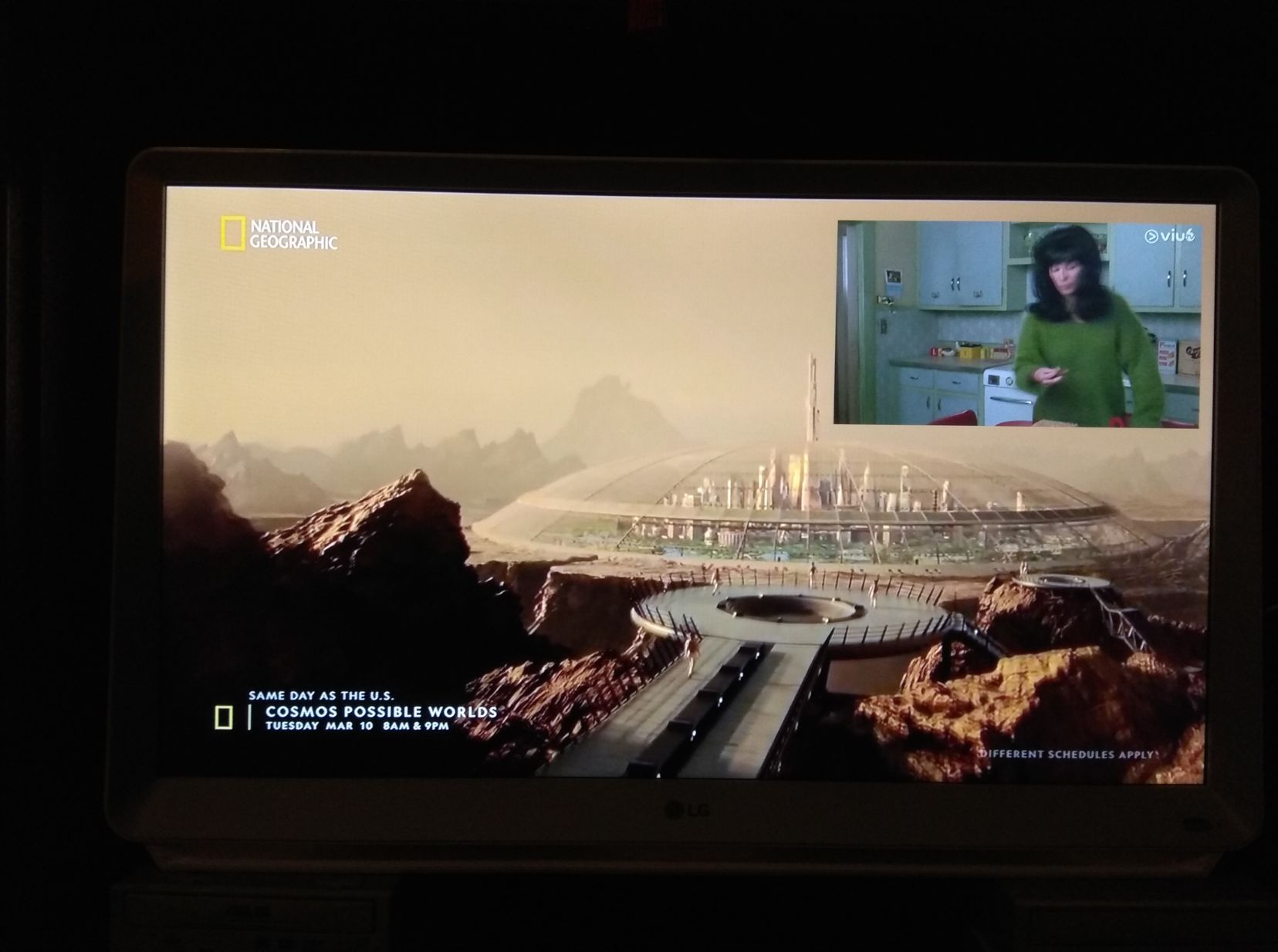

有畫中畫功能,但主畫面必定係 HDMI-1、HDMI-2 或VGA,而副畫面只可以內置 Tuner、色差、紅白黄。副畫面可校大細,亦可選擇四個角位。
(更新:上次幅相影得不好,換過幅清楚睇到 PiP 的相,主畫面是 HDMI-1 的有線 FanHUB,副畫面是部電視內置的 Digital TV tuner)

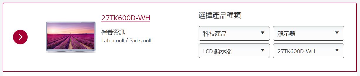

諗住上網登記保養,不過 LG 網頁內,係電視機類別入面竟然搵不到這部機!
結果係:科技產品→顯示器→LCD 顯示器。
根據跟機來的保用證寫,部機有三年保用,購買後一個月內上網登記就再多三個月,即係總共三年零三個月。

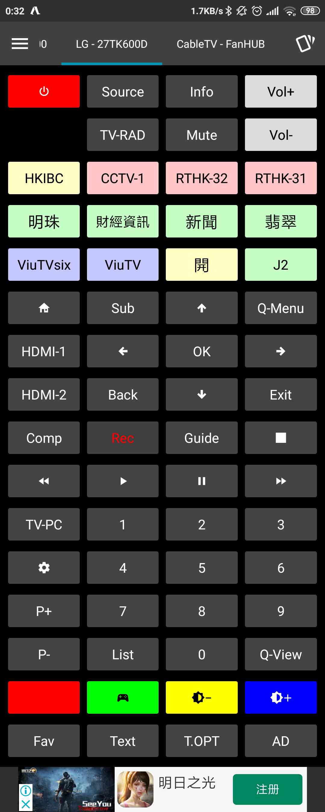

講下紅外線遙控,這部機係用 NEC 遙控 Protocol,CHUNGHOP 之類有學習功能的萬用遙控器應該可以學得到這部機的遙控訊號。
而我就習慣了用 Android 手機去做遙控,我慣用的 App 係 irplus,有分 3 個版本:
irplus,紅外線版,部手機本身要有紅外線發射功能;
irplus LAN(*),經 WiFi 或藍牙控制外置的 DIY 發射器;
irplus Wav,以播放音效方式經 Headphone 位向 DIY 的發射器發出訊號
我用開 LAN 版,行 WiFi,有少少電子底的話好易 DIY 到個發射器,有興趣可以睇下這舊 Post:
ESP8266 IR Server
https://www.hkepc.com/forum/viewthread.php?fid=146&tid=2503173
irplus 的外觀雖然不好睇,但好處係容許用家自製遙控器,而且自由度好大,以下係我為這部機做出來的遙控器:
這遙控器已包含原裝遙控器的所有掣,除此之外,亦加入可以直接轉 I/P 的 HDMI-1、HDMI-2、Comp(色差)等三個掣(原裝遙控器無這三個掣,轉 I/P 要按 Source 打開個 I/P list,再用箭嘴掣去揀,然後按 OK。特此嗚謝 C-Leung 師兄幫我搵到一份 LG 電視機遙控訊號的資料)。另外再為 12 個免費數碼電視台加入一鍵轉台掣,老人家就算不記得台號都轉到台。
我喜歡用 irplus 的原因係可以自掣 Macro 掣,按一個掣就會自動跟次序發射多個掣,以「翡翠」為例,台號係 81,最簡單就係先按 8 再按 1。但現實是電視機目前未必用緊內置 Tuner(例如睇緊駁去 HDMI-1 的有線電視),單是按 8 和 1 未必轉到去翡翠台,於是我索性在之前加入轉去內置 Tuner 的 TV-RAD 掣。但這樣還不足夠,因為如果當時係播緊 USB 內的 Video file,按 TV-RAD 係不能直接跳去內置 Tuner,所以我又再在前面加入 Exit 掣離開 USB 畫面,所以成個「翡翠」掣係:
Exit;TV-RAD;8;1;
用這 Macro,係大大大部份情況下(除非當時開了某個 On screen menu 的 sub-menu,但老人家用,好小會開 Menu,問題不大),都可以一鍵轉到去翡翠台。其餘免費電視台都是這樣做。
套用同一原理,亦可以做到一鍵轉去有線電視的台,例如 National Geographic Channel HD 的有線台號係 702,如果有線解碼器係駁去 HDMI-1,可以做這樣的 Macro 掣:
Exit;HDMI-1;C7;C0;C2;
為免同部電視機的數字掣相撞,有線的數字掣改為 C0~C9,同時亦要在下面的 Code 內再加入有線的數字掣。

實際睇起來會是這樣:
左:紅米 Note 4x
中:原裝遙控器
右:Samsung Galaxy S7
圖片附件: LG - 27TK600D.jpg (2020-3-14 00:50, 149.97 KB) / 下載次數 101
https://www.hkepc.com/forum/attachment.php?aid=2180988&k=8af7666aaeb0f21740b8ab317ea27216&t=1781474804&sid=18qYAghtBi
圖片附件: 20200314_013836.jpg (2020-3-14 01:50, 149.81 KB) / 下載次數 138
https://www.hkepc.com/forum/attachment.php?aid=2180990&k=878b07de1de5a2ced4e5b6976aaaf47f&t=1781474804&sid=18qYAghtBi
作者: zqwerty1616    時間: 2020-3-14 15:04
有無晝中畫?
作者: C_Law    時間: 2020-3-14 16:37
本帖最後由 C_Law 於 2020-3-14 16:41 編輯
有無晝中畫?
zqwerty1616 發表於 2020/3/14 15:04
10# 最尾有講。
原裝遙控器左下方的「AD/*」掣開關 PiP。

你部機有無內置錄影功能?有無試過?
我部應該有,但不知為何用不到,雖然已插入 USB 儲存裝置(手指或 HDD 都試過),亦播得到 USB 內的 Video file,照計部機係認到,但嘗試錄影時就彈個提示出來叫我插入 USB 儲存裝置!
https://www.hkepc.com/forum/viewthread.php?fid=116&tid=2548491

你部機有無內置錄影功能?有無試過?
我部應該有,但不知為何用不到,雖然已插入 USB 儲存裝置(手指或 H ...
C_Law 發表於 2020-3-14 19:22
ching試吓format USB drive或者用過第二隻USB drive,我都試過讀到USB drive,但錄唔到嘢,用過第二隻USB drive就無事

回復 17 #C_Law
我部 22“ 都係一樣,讀到手指裡面啲相,但一按錄影掣就會叫人先插入 USB 儲存裝置

疫情下無街去,唯有係屋企搵事做打發時間。
之前一直搵舊電腦、舊 DVD-Writer 晾高部電視,但其實有更合適的用品。
薄電視機的喇叭細聲,音質也…… ,一早就想為它加套外置喇叭。手頭上有套親戚不要的迷你 HiFi,高度剛好適合用來晾高部電視,正好可當部電視機的外置喇叭用。
不過用它做外置喇叭就要解決一個問題,事關屋企有老人家用,又開電視又開 HiFi,可預計到久不久就有一次只記得開電視但沒有開 HiFi,實會向我投訴話電視機無聲出 !當然,可以由得部 HiFi 長開著,但我又不想它一直食電。
之前提過,部電視機個 USB port,開著電視時有電,關閉(Standby)時會無電,於是諗到用它去控制個 Relay 去開/關套 HiFi 的電源。
大部份材料都係一直以來玩電子 DIY 用剩。只係去水電舖買了個膠盒。
接線方面,上面係以前外置 2.5" HDD 年代好流行用的 USB Data+Power 線,有兩個 USB-AM 頭,一個係全 4 針,一個係齋電源(+5V,Gnd),另一邊就係當年流行用的 USB-Mini 頭。
全 4 針的頭插返去電視機個 USB Port。
USB-Mini 頭加個轉插變返做 USB-AF,就可以用來插返 USB 手指/HDD 去播片。
至於齋電源的 USB-AM 頭就加個兩頭 USB-AF 的轉插,就可以駁條 USB→DC plug 線出 5V。
以下係我的控制線路,DC 12V 電係由機頂盒錄電視用的外置 3.5" HDD 的電源線分支出來,反正要預校時間錄電視,一定要長開。
將線路裝入個膠盒仔。
Audio 線方面,電視機背有 3.5mm Headphone O/P,由這裡駁去套迷你 HiFi。但電視機要入去 Setup 設定使用 Headphone 做音頻輸出。
至於部 HiFi 就要校定去 On,以及設定去 Aux-In,並且將音量 VR 校去合適位置。
當使用遙控器開著部電視機,USB Port 有電,就推著個 Relay 將 AC 電接去 HiFi。之後就可以如常用遙控校大細聲。用遙控熄電視後,USB Port 無電,Relay 就將套 HiFi 斷電。
圖片附件: Uploaded_via_HKEPC_IR_Pro_Android(eba8b).jpg (2020-3-22 23:26, 135.26 KB) / 下載次數 144
