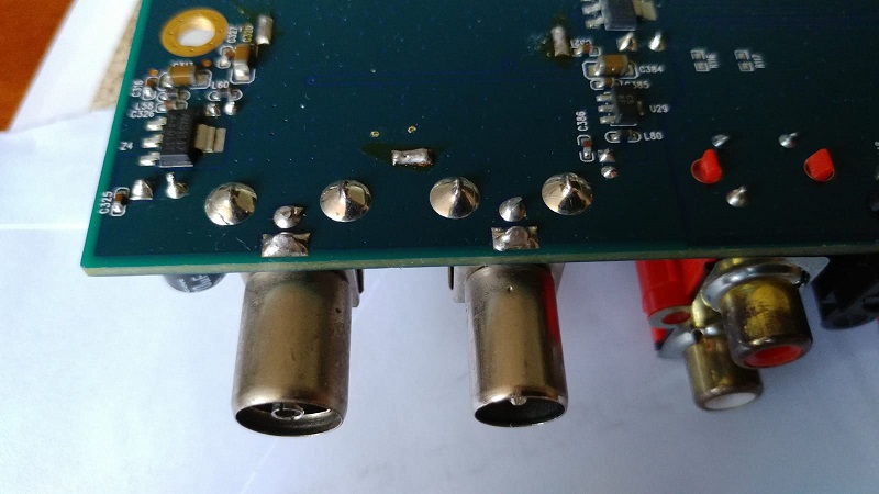

作者: ANWKLO    時間: 2020-4-29 00:26
本帖最後由 ANWKLO 於 2020-4-29 00:44 編輯
突然唔得?唔得前有無搬動過部機/線,如果有又有工具同識,睇下係唔係3200D出天線個插 dry join ...
iamredfox 發表於 2020-4-28 23:56
昨日拆出來睇過, 好靚仔, 不過IN個位唔可以插到最入, 會出現爆格 "沒有信號, 請檢查天線" 插入一半MagicTV就冇問題, 不過怎樣插TV都係冇信號
圖片附件: magictv antenna.jpg (2020-4-29 00:26, 91.49 KB) / 下載次數 227
https://www.hkepc.com/forum/attachment.php?aid=2190214&k=5608c008c096a39f94a25f98966305fb&t=1780618329&sid=grfB29cnUM

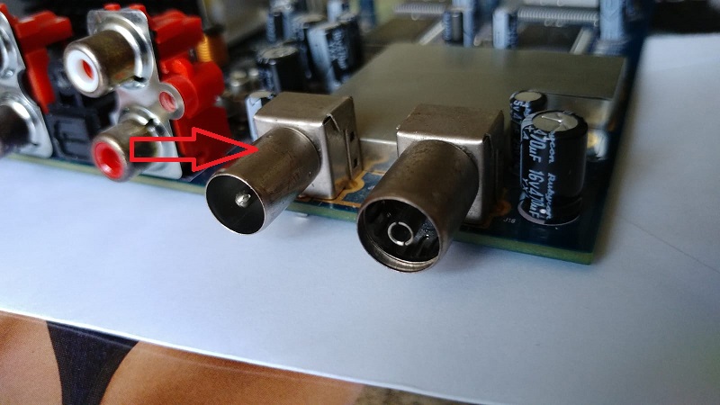

作者: ANWKLO    時間: 2020-4-29 10:56
另外發覺紅色箭頭指著的loop out 外圈會轉動,是否接觸有問題呢
圖片附件: magictv antenna 2.jpg (2020-4-29 10:55, 96.6 KB) / 下載次數 148
https://www.hkepc.com/forum/attachment.php?aid=2190260&k=e0b594887f996d4f2c834c1d9433c8c7&t=1780618329&sid=grfB29cnUM
作者: ANWKLO    時間: 2020-4-30 14:17
已經解決
