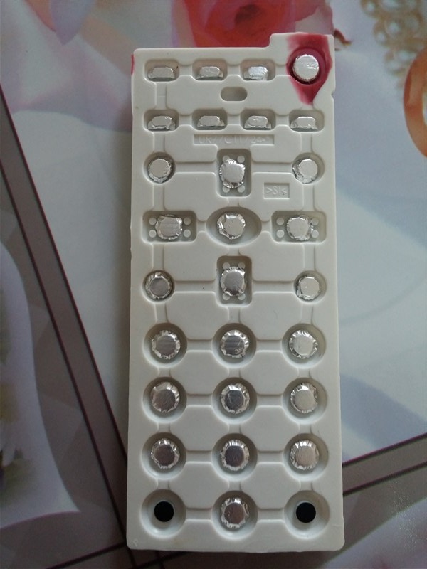

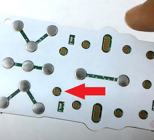

[youtube]7IX_ah5iavs[/youtube]
假如你呢款只係電導膠有問題,可以用我呢個方法,唔駛錢(屋企有材料)
1. 用雙面膠紙貼上廚房Aluminium foil(鋁紙,但人人都叫錫紙)
2. 用打窿機打出圓孔貼
3. 貼上電導膠上,假如係細制,就要將個圓孔貼剪半(除雙面貼張紙非常之難,用介刀/針/tweezer等輔助就快好多)
咁就搞掂,我個三星電視遙控都係咁整,用咗超過4年,依然冇問題
圖片附件: resize_20160206_150203.jpg (2020-7-26 21:24, 98.44 KB) / 下載次數 59

    因為呢款遙控有兩款制,個video只係教點整金屬嗰款制,導電膠嗰款就冇整到,所以要睇番邊個按鍵係邊款制出問題,導電膠用我個方法就得,好處係材料易搵

我今日嘗試用 鋁紙,但很遺憾,石墨嗰邊唔知道什麽塗層好鬼滑,雙面膠紙根本癡唔到!好彩導電位上面有塊白色膠貼,我利用膠貼和導電位高低差就咁貼鋁紙上去白色膠貼度,竟然修復好壞掣! 謝謝師兄們教路!

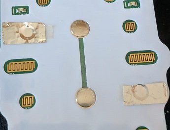

利用白色膠片和導電位高低差,就咁黐住,都 work!真不可思議!
