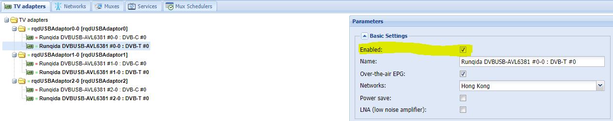

作者: laputa88    時間: 2020-12-26 19:57
未 enable ?
圖片附件: runqida.JPG (2020-12-26 19:56, 58.03 KB) / 下載次數 58
https://www.hkepc.com/forum/attachment.php?aid=2239645&k=28f393f41b0f7d8b801d33f8969d58ea&t=1781593141&sid=1t3Raflhzj
作者: liutim1127    時間: 2020-12-26 21:00
未 enable ?
laputa88 發表於 2020-12-26 19:57
    㨂都冇得你㨂,adapter0直頭冇左
有插USB神棒的只有adapter1
冇插就port9981都入唔到

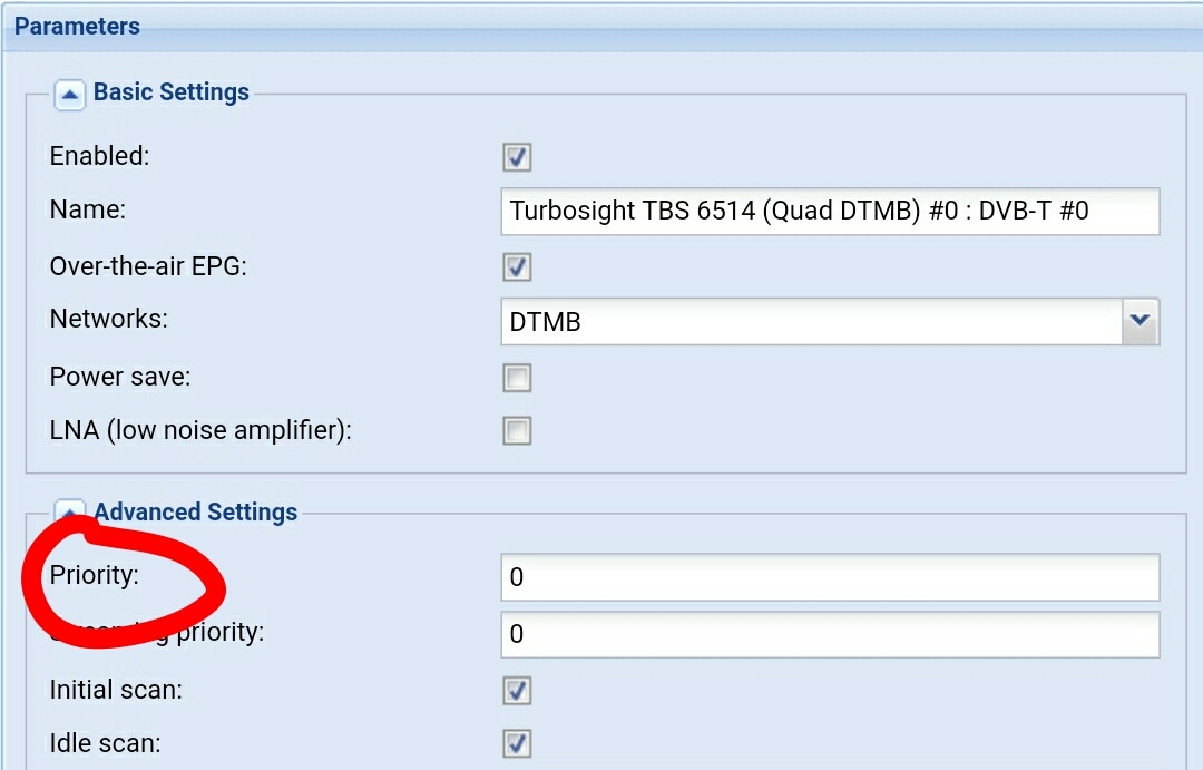

作者: kofz    時間: 2020-12-28 08:56
本帖最後由 kofz 於 2020-12-28 09:02 編輯
回復 Brainstomer
咁即係同一時間只睇到dvb c或dtmb
定直頭要入setting切換先轉到睇dvb c/dtmb? ...
C-Leung 發表於 2020-12-28 01:54
你單 Tuner 時
只可以睇 dtmb 或者 dvb-c 其中一個
可以係Tuner 哥版set優先次序 (Priority)
圖片附件: Uploaded_via_HKEPC_IR_Pro_Android(7dc64).jpg (2020-12-28 09:02, 101.04 KB) / 下載次數 66
https://www.hkepc.com/forum/attachment.php?aid=2239965&k=de6fba2be9b520e6799d9f7396d199d7&t=1781593141&sid=1t3Raflhzj

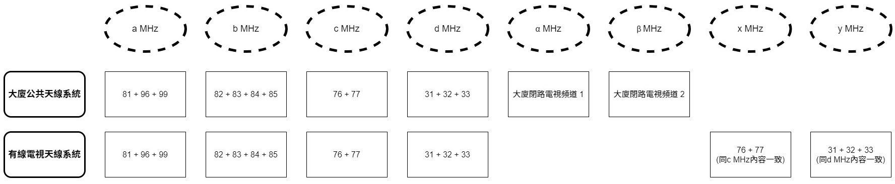

話時話 我住嘅大廈有兩套電視天線系統(公天同有線)
搜尋到嘅電視頻道如下
圖片附件: frequency.jpg (2021-1-2 20:24, 81.28 KB) / 下載次數 127
https://www.hkepc.com/forum/attachment.php?aid=2241212&k=4eefe5b1084e5e0132142226511c4a53&t=1781593141&sid=1t3Raflhzj

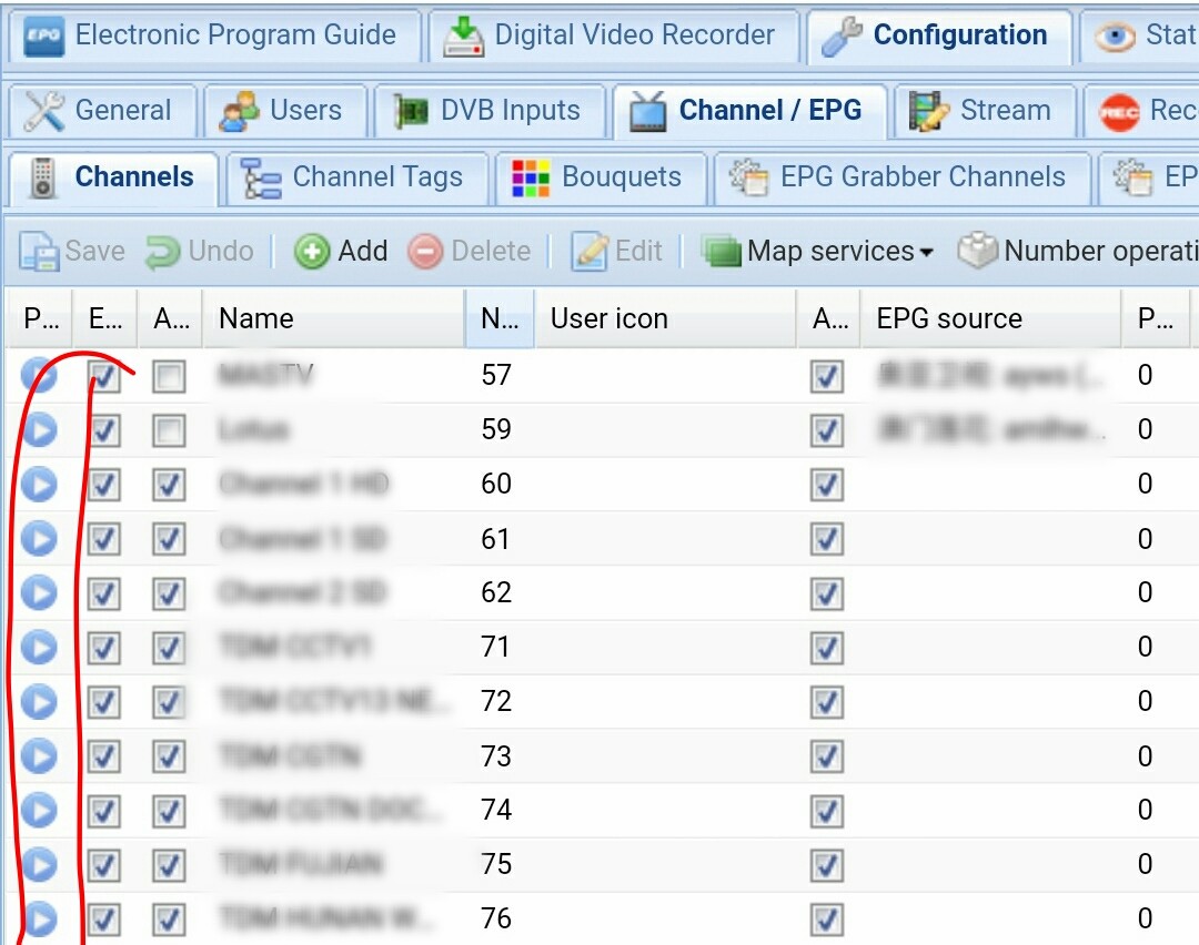

作者: C-Leung    時間: 2021-1-10 17:52
回復 57 #kofz
Thank you
台號方式條link好記d
作者: hkepc123456789    時間: 2021-1-10 18:44
單台都可以
http://addr:9981/stream/channelnumber/1
via HKEPC IR Extreme 4.2.3 - Android(4.2.0) ...
kofz 發表於 2021-1-10 16:10
點樣設定佢為m3u8
作者: kofz    時間: 2021-1-10 20:39
本帖最後由 kofz 於 2021-1-10 20:41 編輯
點樣設定佢為m3u8
hkepc123456789 發表於 2021-1-10 18:44
入去哩版
可以下載每個台既m3u8
你鐘意可以改成
http://addr:9981/stream/channelnumber/1 形式
圖片附件: Uploaded_via_HKEPC_IR_Pro_Android(e0fc7).jpg (2021-1-10 20:39, 147.14 KB) / 下載次數 116
https://www.hkepc.com/forum/attachment.php?aid=2242809&k=597c66a30a78fc93c0867b794e6ad4bb&t=1781593141&sid=1t3Raflhzj
