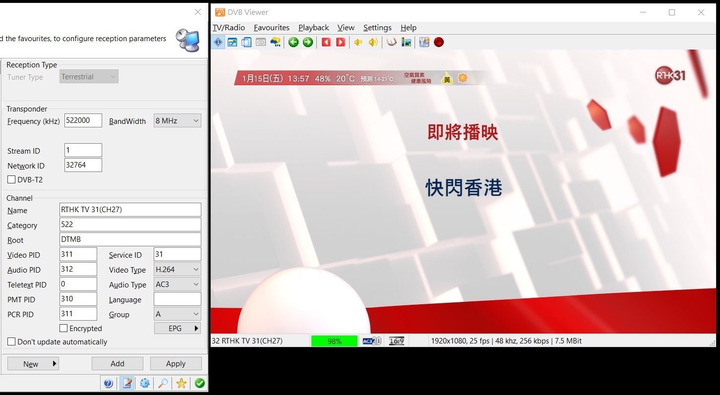

剛用室內天線scan台,發現港台已經用緊Ch27
大廈天線就繼續收緊Ch62

收到522,用全向天線收,估計係收慈雲山

暫時係得慈雲山有發射,估計仲係測試階段

係收慈雲山
今次港台都算快手,模擬停咗個半月就用新頻道
