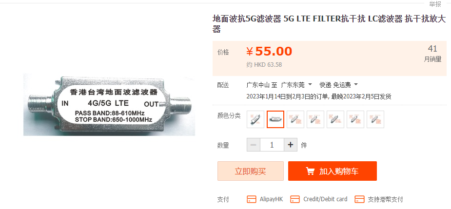

有機會有電訊商,喺你屋企附近增設5G發射站,受5G訊號干擾機會,係近年最大困擾用戶問題,如果係要買個濾波器。
作者: r07o    時間: 2023-1-22 17:44
有機會有電訊商,喺你屋企附近增設5G發射站,受5G訊號干擾機會,係近年最大困擾用戶問題,如果係要買個濾波 ...
smartlam 發表於 2023-1-18 00:58
師兄想問下係咩濾波器?有冇LINK??
我果部突然81-99台冇晒訊號
得返港台同HOY TV
(旺角唐樓/用衣架自己整雙菱天線)
作者: r07o    時間: 2023-1-22 17:55
就係呢個?
回覆 9# r07o
圖片附件: 圖片 1.png (2023-1-22 17:55, 91.09 KB) / 下載次數 245
https://www.hkepc.com/forum/attachment.php?aid=2356983&k=4021e123ca532a133168d8ff96098133&t=1791646294&sid=58097zuXIr
作者: smartlam    時間: 2023-1-23 15:06
就係呢個?
回覆  r07o
r07o 發表於 2023-1-22 17:55
係呀 ! 雙菱天線都 OK,但如果窗外有位,最好裝魚骨穩定啲 ! 記住濾波器唔好跟網上講,裝雙菱或魚骨天線位,盡量裝入電視或機頂盒位較穩定,因為擺室外易受陽光高溫、尤其雨水滲入影響訊號。
作者: k75052    時間: 2023-1-31 20:49
係呀 ! 雙菱天線都 OK,但如果窗外有位,最好裝魚骨穩定啲 ! 記住濾波器唔好跟網上講,裝雙菱或魚骨天線 ...
smartlam 發表於 2023-1-23 15:06
   個濾波器 接天線位置戴套應該OK掛
作者: m92fshing    時間: 2023-1-31 21:42
個濾波器 接天線位置戴套應該OK掛
k75052 發表於 2023-1-31 20:49
濾波器最重要係接駁係放大器之前
作者: k75052    時間: 2023-2-1 16:13
濾波器最重要係接駁係放大器之前
m92fshing 發表於 2023-1-31 21:42
    我都覺得係
