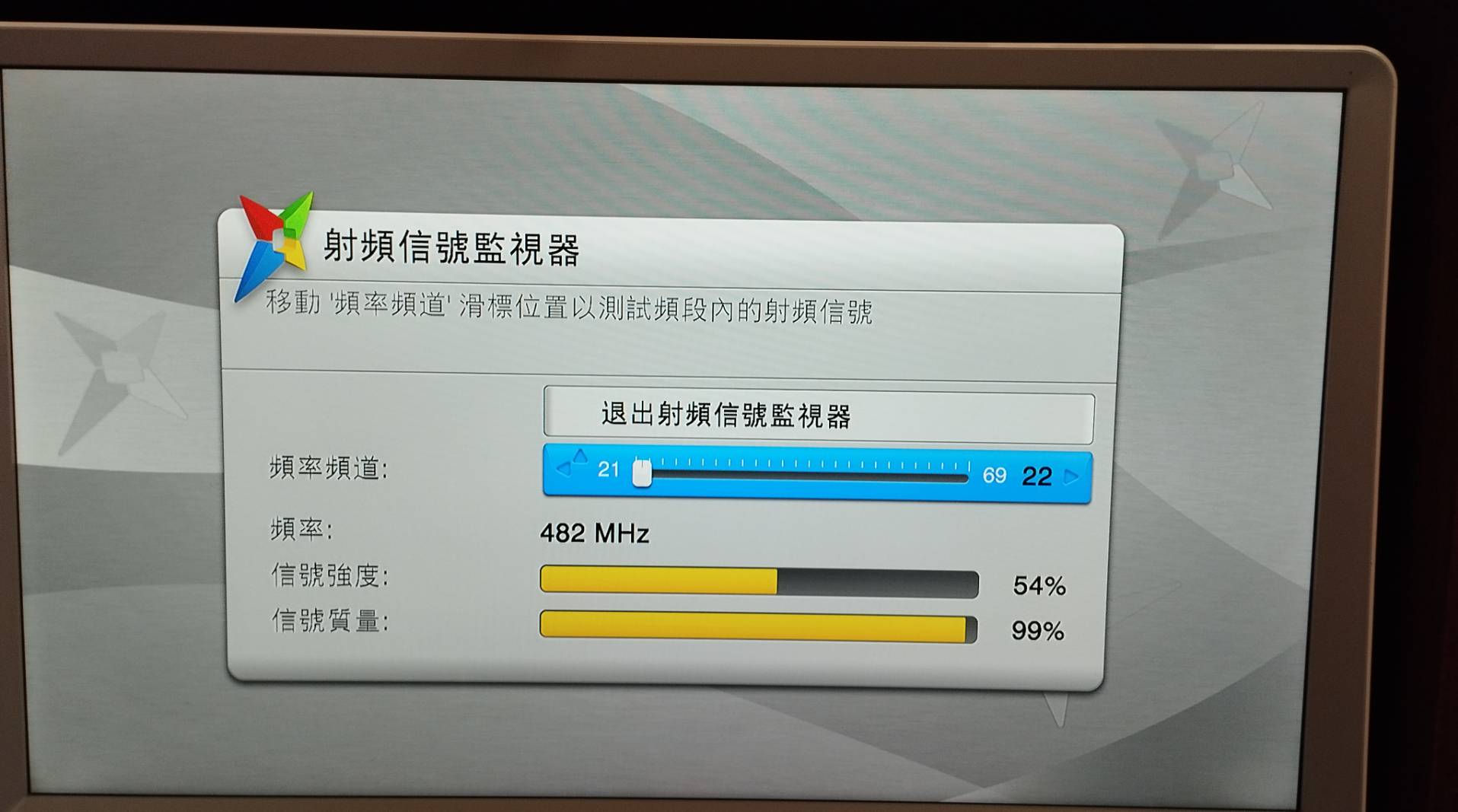

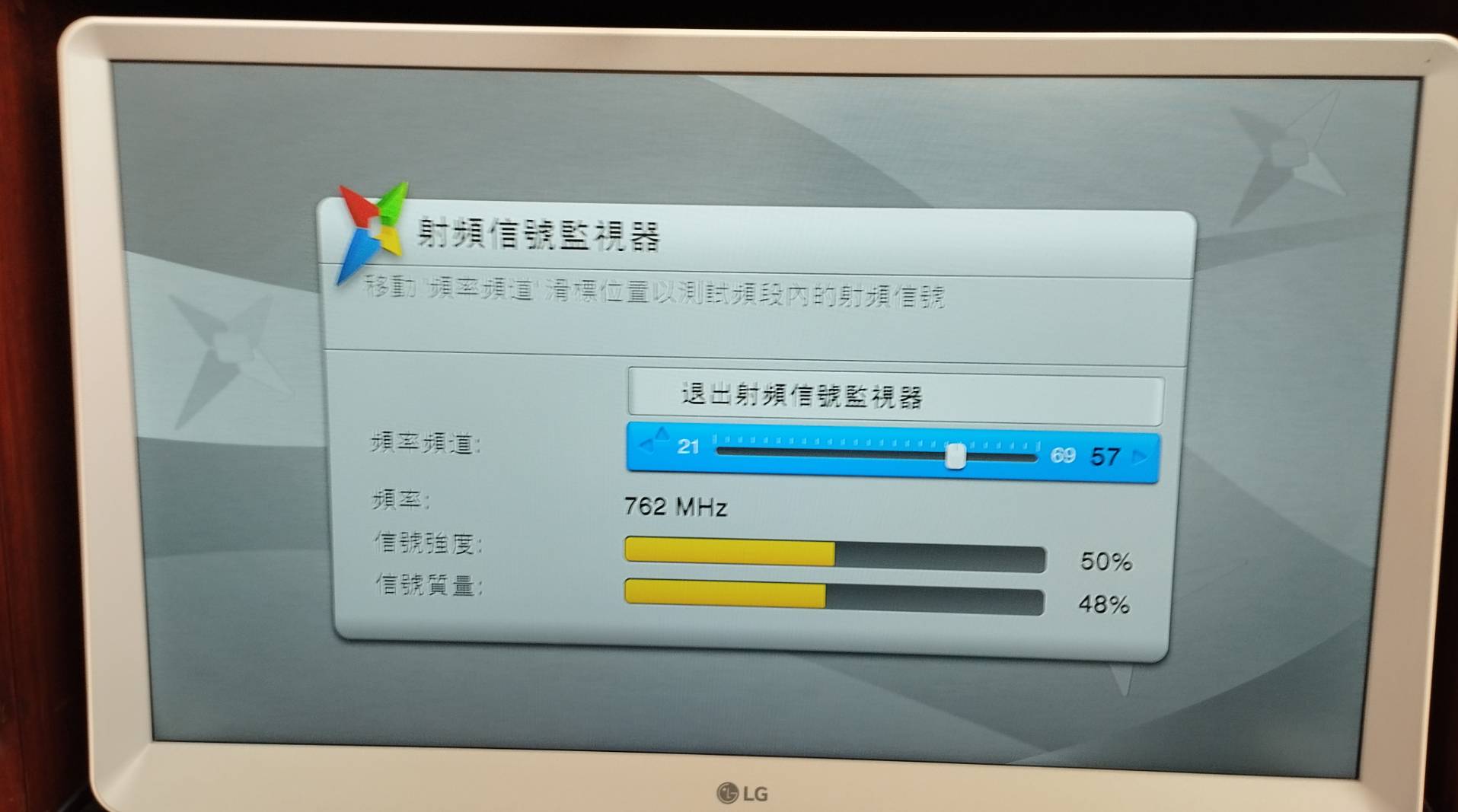

其實上次香港執過電視發射頻道, HOY 已轉去 Ch22/482MHz, 我以為已幫全屋的電視接收裝置校台, 但原來校漏了部 MTV3200D。
昨晚睇電視時係廣告時間周圍轉台先至發現部 MTV 收不到 HOY 的三個台(就算收到都只係播到幾秒又停幾秒), 但係用返電視機的 Tuner 又收到 HOY。我重以為部 MTV 死 Tuner(部機的確本身係有小小事)。
最後 Check 清楚下先發現部 MTV 重係收緊舊的 Ch57/762MHz。
當時部 MTV 錄緊電視所以不能校台。今日得閒閒校返台去 Ch22/482MHz, 終於正常收返 3 個 HOY 台。
舊的 Ch57/762MHz
新的 Ch22/482MHz

上面 Ch57/762MHz 幅相,實際睇住部機時,訊號品質的一行係不停跳,低到 0 又有,高到 70+ 又有,只係剛好影相的一刻停在 48。而第二幅 Ch22/482 就好穩定的保持係 90 尾。
其實我都不清楚部 MTV 幾時開始收不到 HOY 的三個台,因為平時都好小好小好小睇 HOY,可能都真係一早已收不到,不過就直到昨晚無聊週圍轉台先至發現。

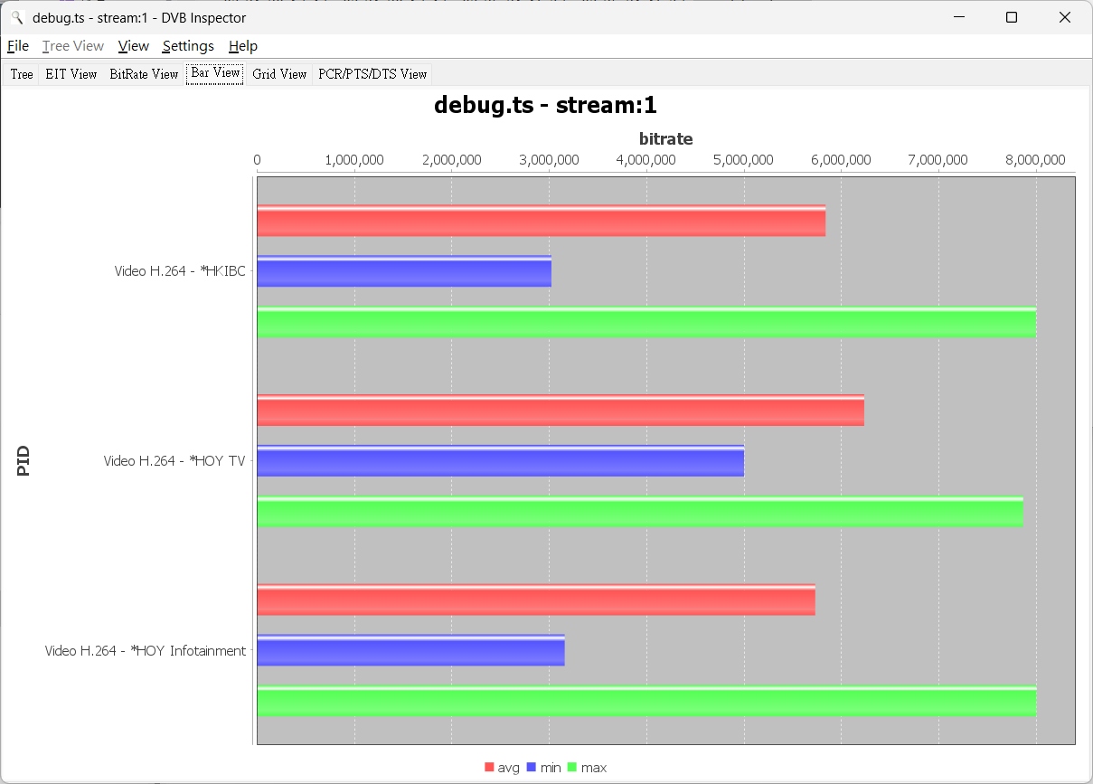

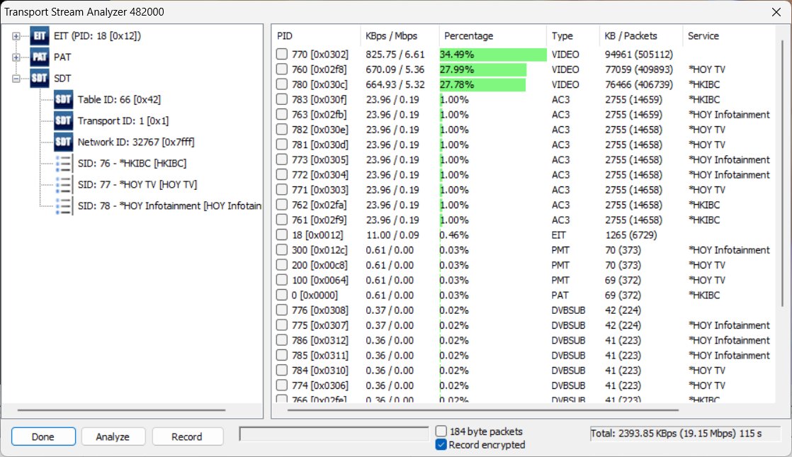

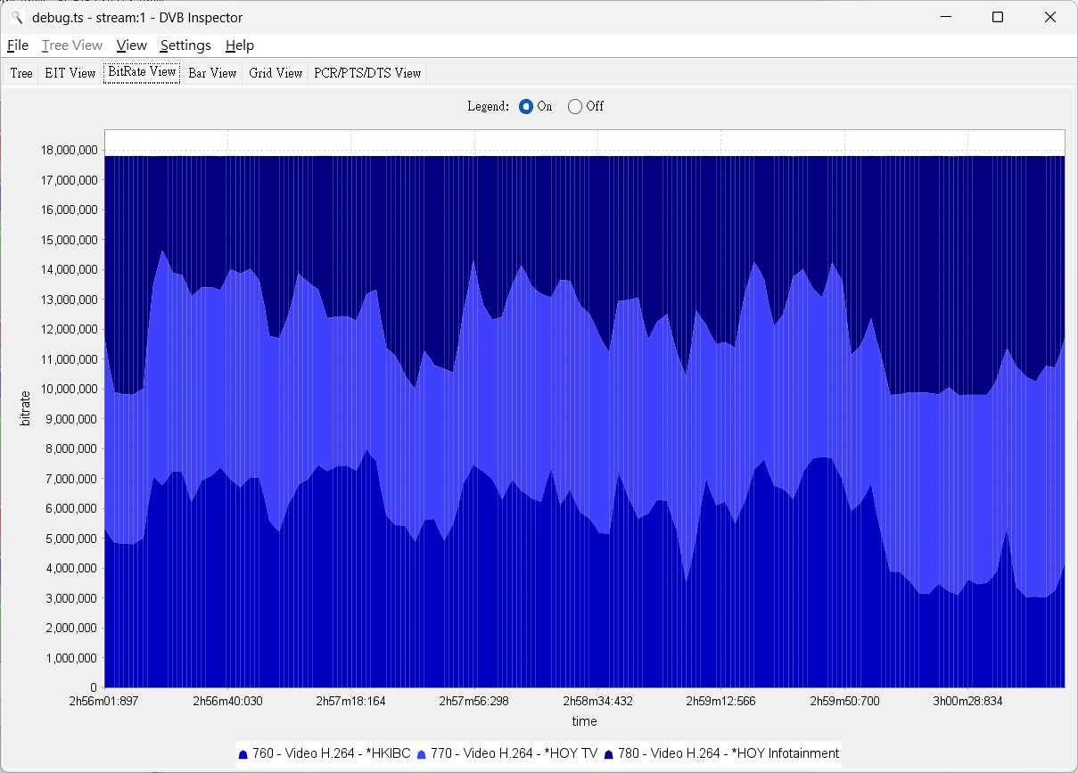

作者: m92fshing    時間: 2023-6-24 11:21
本帖最後由 m92fshing 於 2023-6-24 11:24 編輯
有冇ching比較過而家大氣電波版vs同軸電纜版
係唔係仲係同軸版bitrate高啲?
因為而家兩邊都係3個台share 1 ...
DoodahDoorstep 發表於 2023-6-24 00:49
我收唔到CH57,只收到CH22,結果如下:
錄條5分鍾既TS睇下
結果係77台既BITRATE高少少,而76同78既BITRATE就差不多
