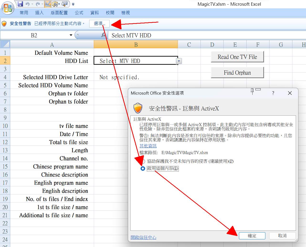

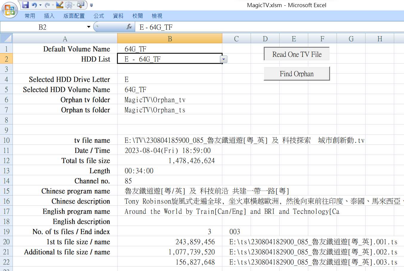

將 MTV 的 HDD 駁入電腦,初次打開 MagicTV.xlsm 及啟用巨集與 ActiveX 後,Excel 會彈 Message box 話未設定 HDD ……之類,去 Main sheet B2 格的 Pull down menu 選取 MTV 的 HDD,然後 Double click B5 格將所選的 HDD 的 Volume name 複製到 Default volume name 格 B1。存檔後(如果有多個 HDD,建議每個 HDD 都另存新檔),以後再開這個 Excel 檔,如果相關 HDD 已連接,都會根據 B1 格的 Default volume name 自動選擇相關 Drive letter 的 HDD。
之後去 Double click B6 和 B7 格選擇/新增用作搬遷孤兒檔的資料來(只能用同一個 HDD),我會在 MTV 個 HDD 開個叫 MagicTV 資料夾,再在它之下分別開 Orphan_tv 和 Orphan_ts 資料夾。如果在 MTV 的 HDD 開個叫做 AVCHD 的資料夾並設定成這個 Excel 檔的 Orphan ts folder,被移到這 AVCHD 資料夾的 *.ts 檔,在 MTV 去:設定>增值功能>高清攝錄機影片,可以顯示出來,但只可作基本播放(不能落 Bookmark…之類額外功能),也不能在 MTV 刪除,要將個 HDD 駁返去電腦才可刪除。
Read One TV File
這按鈕用作讀取一個 *.tv 檔的資訊,包括:錄影日期/時間、台號、片長、中/英文節目名稱、中/英文節目簡介、相關的 *.ts 檔名……等等。
如果 tv 檔內的相關 *.ts 檔之中有一個或多個遺失,MTV 會視作無效檔案,不會在錄影清單中顯示出來,而這個 Excel 會視作 No. of ts files =0(B19 格)。
Find Orphan
這按鈕會讀取所有 tv 和 ts 資料夾內所有檔案並互相比較,從中找出無用的「孤兒檔」(註2),找到的「孤兒檔」可移送到相關的「孤兒」資料夾(B6 和 B7 格),如無意外,這些孤兒檔不會被 MTV 使用,殘留係 HDD 都只是浪費空間,用家可自行決定是否刪除。
完成 Find Orphan 程序後,所有正常(可被 MTV 認出的 *.tv 及 *.ts)的檔案會分別在 tv 及 ts sheet 中列出。孤兒檔會在 Orphan_tv 及 Orphan_ts sheet 列出。如果選擇將孤兒檔移到孤兒資料夾,這兩張 Orphan_t* sheet 將被清空。
圖片附件: Clipboard01.jpg (2023-12-26 18:32, 148.06 KB) / 下載次數 248

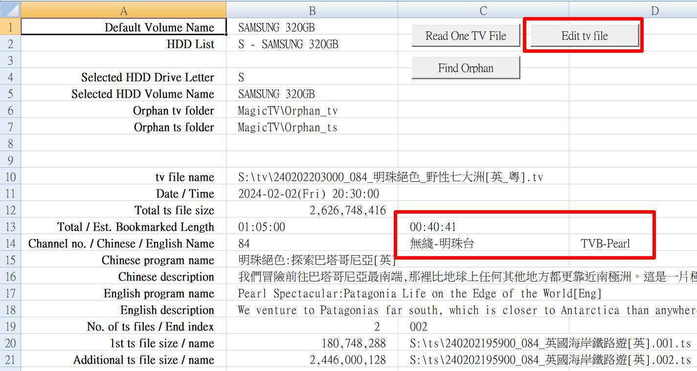

1. 讀取 *.tv 檔內的中/英文電視台名(Main sheet 的 C14/D14 格)
我部古董 3200D 錄出來的 *.tv 檔本身內藏中/英文電視台名,用這 Excel 檔開啟 *.tv 檔可讀取電視台名並放到 Main sheet 的 C14/D14 格。不過,由 1# 提到的 MagicTV TV Editor 所做出來的 *.tv 檔內並無電視台名,只有電視台號,用這 Excel 程式讀取時不會顯示電視台名。

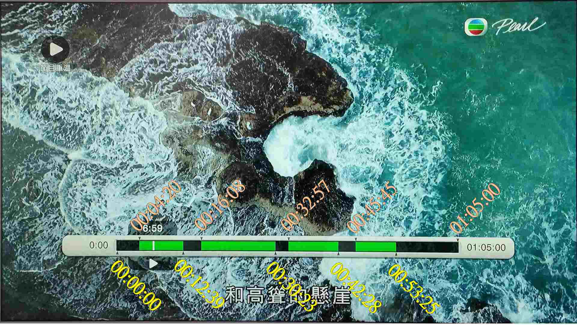

2. 粗略估計用 Bookmark「假剪接」後的時間長度(Main sheet 的 C13 格)
MagicTV 可落 Bookmark 做假剪接,播放時會跳過被剪走位置,不過,在錄影節目清單中只會列出原本的錄影節目長度。

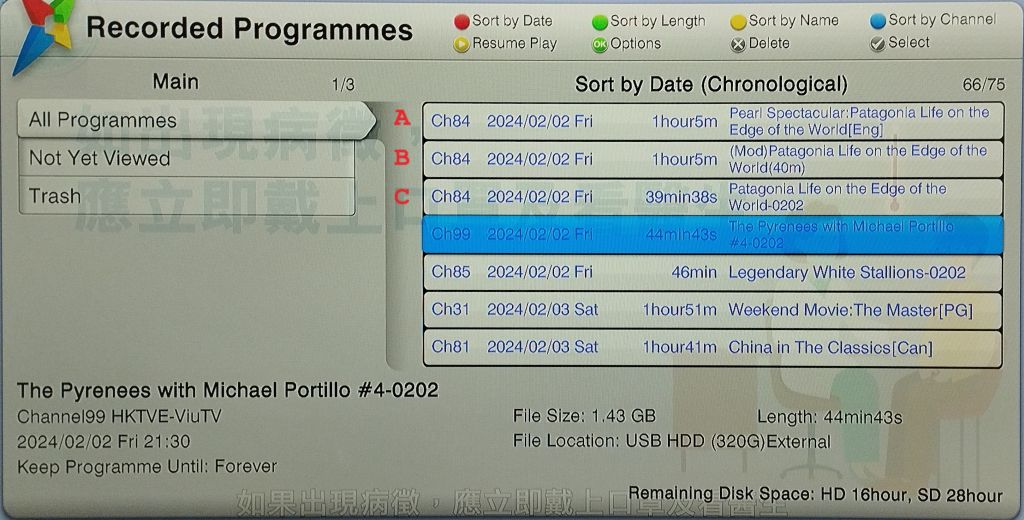

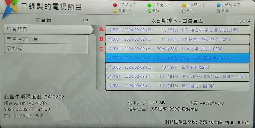

中文界面節目清單
英文界面節目清單
以上兩圖的 A、B、C 分別是:
A. 原裝由 MagicTV 錄出來的 *.tv
B. 經這 Excel 程式修改過的 A
C. 用 SmartCutter 將 *.ts 剪接後再用 MagicTV TV Editor 做出來的 *.tv 檔
例如以上節目清單中的 A 和 B,即使已做假剪接,但清單中仍然顯示原來的長度 01:05:00。而這 Excel 工具可從 *.tv 檔內讀取 Bookmark 位置去估計假剪接後的時間(Main sheet C13 格的 00:40:41)。
以下是人手紀錄這節目的 Bookmark 位置:
從人手紀錄的 Bookmark 計算出來的假剪接後時間應該是 00:39:45,而這 Excel 檔計算的時間卻是 00:40:41,相差約 2~3%,估計原因是現時電視台以浮動 Bitrate 廣播,Bitrate 不停變,而這 Excel 程式並無讀取 *.ts 內的 Time code,只係按固定比例去計算時間,所以會出現頗大誤差。這 Excel 程式顯示的假剪接後時間長度只算是個「好過無」的粗略估計! 試過錄影收台後靜態畫面的顏色板,落幾個 Bookmark 做假剪接,結果估計的剪接後時間係好準,相信因為係靜態畫面,Bitrate 可以話不會有什麼變化,所以可以估計得好準。
至於用 SmartCutter 實際剪接後的長度是 00:39:38。同人手紀錄 Bookmark 位置計算的時間很接近。(SmartCutter 可以按指位一個 Frame 做剪接,而 MagicTV 只能選擇大約位置,所以我在 MagicTV 落  Bookmark 的位置並非我用 Smartcutter 做剪接位置,因此兩者始終會有分別)。

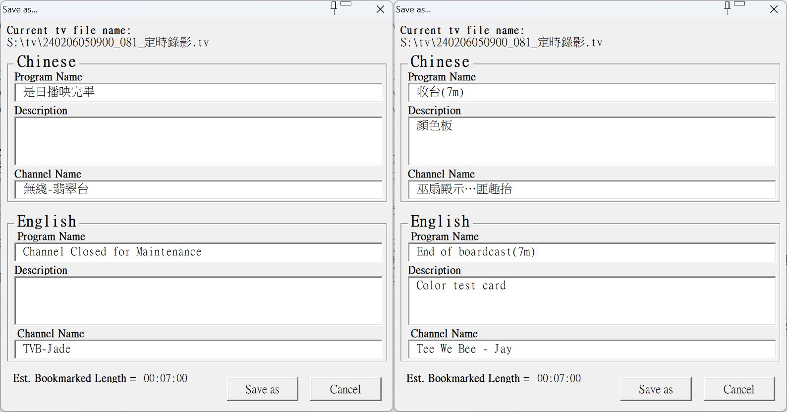

3. 新增「Edit tv file」按鈕,可修改 *.tv 檔內的中/英文節目名、簡介及電視台名
其實我主要想改節目名,不過節目名、簡介及電視台名係 *.tv 檔內相連,而且修改原理係一樣,既然寫到改得節目名就順手寫到可以改埋簡介及電視台名。
我之所以想改節目名,有三個原因:
a. 想加入假剪接後的時間,方便日後揀節目睇時預時間;
b. 有些旅遊/生態類的節目系列,集集去不同地方,但每集都用同一個節目名及簡介,我想加返地方名上去;
c. 有時電視台提供的節目名前加上廣告商品名 and/or 後面再加個「攝時間」的節目名,例如將本來簡簡單單的
  節目名
變成
  乜乜商品呈獻:節目名 及 物物攝時間節目名
搞到個節目名「水蛇春咁長」,我想刪除多餘的字。

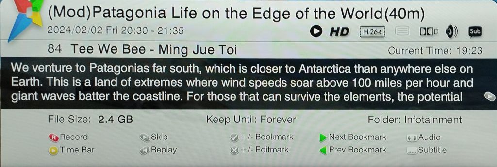

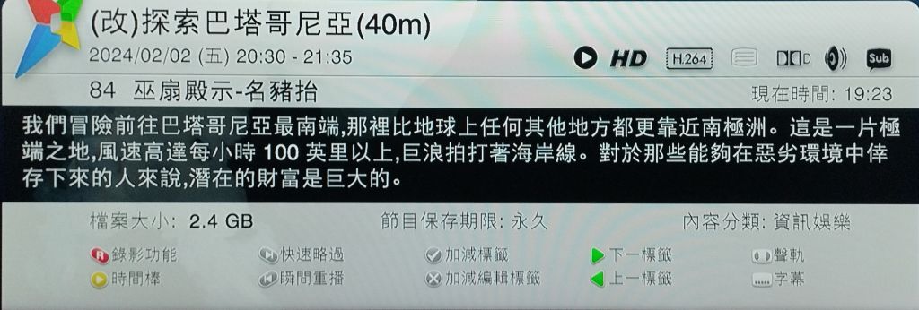

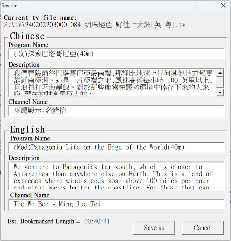

在 Main sheet 按「Edit tv file」按鈕可選擇想修改的 *.tv 檔(例如開啟 10# 第一幅圖個 tv 檔,相關內容可睇返第一幅圖),以下的 Window form 將會打開,並已載入原本該 *.tv 檔內的相關資料。
當中的中/英文節目名前會自動加上「(改)/(Mod)」,用家也可再修改,但建議節目名要改到同原來的不一樣,否則事後在 MagicTV 的錄影節目清單中將會出現兩個相同名稱的節目,不知那個是原裝、那個是修改過的。
張 Window form 左下角會列出假剪接後的估計長度,有需要時可手動加埋入去節目名(例如我加在尾的 40m,反正這時間不準,無必要太詳細加埋秒 )。
如有需要,節目簡介及電視台名都可以改,我就貪得意將中/英文的電視台名都改一改。
不過,中/英文節目名、節目簡介及電視台名加埋的總字數係有上限(正確來講係 Byte 數上限,通常英文/數字是每字 1byte,中文字就每字 3byte),憑觀察 *.tv 檔內容去估計,總字數上限大約是 1000byte,如果加入太多字,做 Save as 時會出提示並拒絕存檔。不過,這個 1000byte 只是我的估計,說不定 MagicTV 的實際運作可能有更低的上限,所以做 Save as 時就算無出字數太多的提示都不保證一定得,因此如非必要都不要亂加字入去。
完成修改後就可以按「Save as」存檔。程式預設會在原來的 *.tv 檔名前加上「Mod_」變成 Mod_*.tv,用家可再自行修改,也可刪除開頭的 Mod_ 用返原檔名存檔(會有提示問是否 Overwrite 舊檔)。由於我只在兩部相同 Firmware 的 3200D 測試過,我不肯定其他型號、其他 Firmware 的 MagicTV 機的反應是否一樣,所以我建議最初使用時不要用原名 Overwrite 舊檔,試清楚真係無問題,日後再要修改其他 *.tv 檔先至直接用原檔名 Overwrite 舊檔。
如果用原名 Overwrite 舊檔,記得去 MagicTV 個 HDD 的 Root folder,刪除 tv.dd 檔。如果無刪除這檔,將 HDD 駁返去 MagicTV 後,修改過的新檔會被打回原狀。

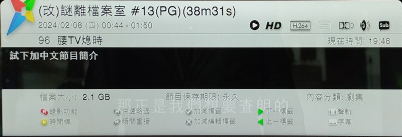

將 HDD 駁返去 MagicTV 後,按遙控器 Play 鍵打開錄影清單會見到原本的舊節目 A 及修改後的 B(如果存檔時用同名 Overwrite 舊檔就只會見到修改後的 B,原本的 A 會消失),試下播放修改後的節目 B,如無意外,播放時按遙控器的 Info 鍵打開錄影節目的資訊,應該會見到修改後的資料:

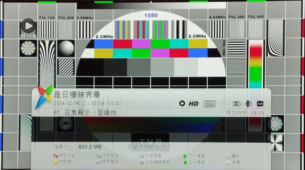

中文界面的資訊畫面:
英文界面的資訊畫面:
如果一切正常,就可以停止播放,返回錄影節目清單刪原裝的節目 A。由於 A 和 B 都共用相同的 *.ts 檔,用 MagicTV 刪除節目 A 時只會刪除 A 的 *.tv 檔,不會刪除任何 *.ts 檔,要將 A 和 B 都刪除才會刪除 *.ts 檔。不過,如果還有其他已錄影節目都用這些 *.ts 檔,被其他節目使用的 *.ts 檔還是會被保留。

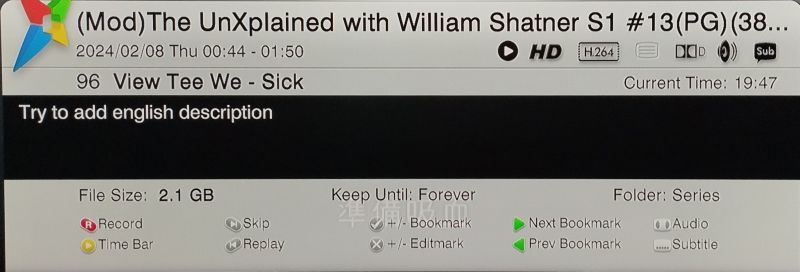

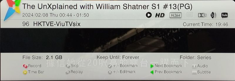

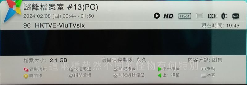

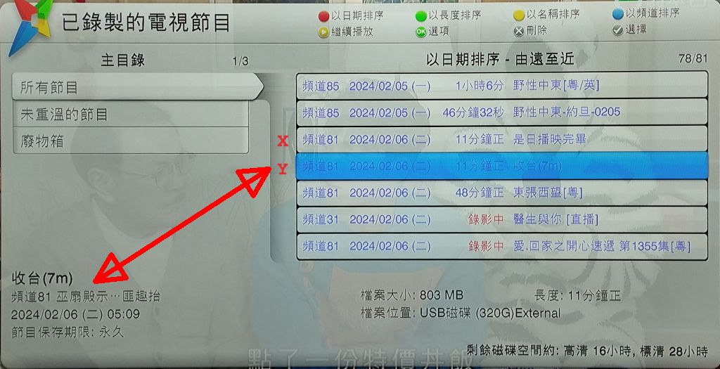

有部份錄影節目,即使用「Edit tv file」修改中/英文節目名 and/or 節目簡介,並已把 HDD root folder 內的 tv.dd 刪除,但係將個 HDD 駁返去 MagicTV 後,雖然在錄影節目清單中可見到修改後的新節目名,但係播放時按遙控器 Info 鍵,資訊畫面仍然顯示原本的節目名/簡介,不過如果有改過電視台名,仍然可見到修改後的電視台名。這情況似乎只會出現係本身並無中/英文節目簡介的錄影節目(11# 試過另一個本身無簡介的節目係改得到又正確顯示得到)。
例如以下的錄影節目,左邊係原裝,右邊係我嘗試修改:
改完後駁返個 HDD 去 MagicTV,開錄影清單睇下,X 係原裝,Y 後修改後,可以見到 Y 已改了節目名同電視台名:
但播放 Y 時按遙控 Info 鍵卻見到節目名仍然是原裝節目名,節目簡介仍然是空的,只有電視台名係改了。
改用英文界面睇下,結果都一樣。(費事Upload 相上來 )
初時我以為是修改時搞錯了,拆返個 HDD 駁去電腦再睇下,見到個 *.tv 檔的確已經改了,只係部 MagicTV 無顯示出來。我都不知原因。

放假得閒再測試下,原來我估錯 ,問題似乎不在於個節目本身有無中/英文簡介。
以下 ViuTVsix 的節目,本來都無中/英文簡介:
原裝中文:
原裝英文:
但修改中/英文節目名、簡介及電視台名後,全部都可以正確顯示到修改後的新資料:
修改後中文:
修改後英文:
暫時都不知為何 10# 的節目改不到。另外試過改 83 台又係無中/英文簡介的節目,都係改了都顯示不到新資料。
另外,Version 1.1.0 打開 Save as 的 Window form 後便不能控制 Sheet,ie 無法走去 Sheet 復制資料貼上去 Save as。其實只要小小修改就可以打開了 Save as 時都控制到張 Sheet。不過小小修改,暫時費事出新版,如果有用家需要可自行跟以下四個步驟修改:
1.
打開這 Excel 檔後按 Alt-F11 打開 VBA 的 Editor。
2.
在 Main sheet 中 Ctrl-F 搜尋 frmSaveAs.Show,在後面加多個空格然後加 false,即係改為:
frmSaveAs.Show False
Main sheet 中應該有兩行 frmSaveAs.Show,兩行都要改。
3.
在 TV sheet 中做以上相同的搜尋及修改,只有一行。
4.
存檔。
完成修改後就可以當 Save as  張 Form 打開後都可以走返去 Sheet 抄資料。不過,我無係張 Form 的 Textbox 做 right click menu,要用返 Keyboard 按 Ctrl-C、Ctrl-X、Ctrl-P 去做 Copy、Cut、Paste 動作。

圖片附件: 800-C-Org.jpg (2024-2-13 17:08, 34.83 KB) / 下載次數 181
https://www.hkepc.com/forum/attachment.php?aid=2410951&k=8a482338ce650ab6ca5f979e680c0200&t=1781582047&sid=bpLc1K70rK
圖片附件: 800-E-Org.jpg (2024-2-13 17:08, 38.24 KB) / 下載次數 173
https://www.hkepc.com/forum/attachment.php?aid=2410952&k=6bf25314bca1f7ef018fbb45bb786946&t=1781582047&sid=bpLc1K70rK
圖片附件: 800-C-Mod.jpg (2024-2-13 17:08, 33.94 KB) / 下載次數 168
https://www.hkepc.com/forum/attachment.php?aid=2410953&k=70917aceff45df6b9383f167711fc35b&t=1781582047&sid=bpLc1K70rK
圖片附件: 800-E-Mod.jpg (2024-2-13 17:08, 36.98 KB) / 下載次數 167
https://www.hkepc.com/forum/attachment.php?aid=2410954&k=88b830c91765e71df837ffd7a0c56bc8&t=1781582047&sid=bpLc1K70rK
作者: C_Law    時間: 2024-2-19 06:24
臨到放假尾,醒起 MTV 本身有更改節目名功能(雖然原裝中文節目名會變英文,亦只能改英文),試下改 10# 尾不能用我個 Excel 去改節目名的節目。
改完後,結果同 10# 尾的反應一樣,開清單見到係改了名,但播放時開資訊畫面仍然係顯示原裝的節目名。
我估這個可能是 MTV 本身的問題。
其實,有無人(不論是否 3200D用家)試過用我個 Excel 改節目名?
有無人改得到 TVB 原本中英文節目簡介都無的節目?
我暫時只發現這 81 台有小部份節目係本身無簡介的節目,83 就多數無,這些錄影節目都係不到節目名也不能自己加簡介。
其他台例如 31、82、84~85、96~99 我都好多時會錄,但我所錄的都係本身有簡介的節目,全部都成功改到。我就無刻意去搵這些台有無本身完全無簡介的節目。
剩低的 32~35 及 7x 無睇開,所以都無錄到亦無試到。

1. 可於「Save as...」中的各個 Textbox 使用 Mouse right click 做 Cut/Copy/Paste。
2. 「Save as...」開啟後仍然可以操作其他 Sheet。
3. 可在原本沒有電視台名的 *.tv 加入電視台名,例如由 TV Editor 生成的 *.tv。(註)

之前提過,如果係本身無節目簡介的錄影節目,即使用這工具修改 *.tv 檔內的節目名/簡介,雖然在 MTV 錄影節目清單可顯示新節目名,但播放時打開資訊畫面卻仍然顯示舊節目名以及沒有簡介。
這問題似乎出自 MTV!或者,起碼係我部 3200D。
試過,求其用個 *.ts 檔再用 TV Editor 生成個 *.tv 檔,入面加入節目名及簡介,不過,台號/日期/時間就跟 10# 尾的圖,結果,用 MTV 播放時打開資訊畫面,同樣係會出現節目名係「是日播影完畢」及無簡介。甚至乎試過用 TV Editor 生成 *.tv 時使用同日期/時間,但專登將台號改為不存在的 18 台,結果同樣在資訊畫面出現「是日……」及無簡介!
似乎 MTV 會睇住 EPG,如果同星期幾/同時間的錄影,如果 EPG 內係無簡介,無論怎樣改 *.tv 檔,MTV 都跟 EPG 去顯示。
由於是 MTV 決定去跟 EPG 顯示,不是我可以改得到!
不過,試過改 96 台本身無簡介的 *.tv,改完後又可以係正資訊畫面中正確顯示我修改過的資料。可能這問題只出現於 81/83 台(我無專登去試,或者其它 8x 台都可能出這問題)。
