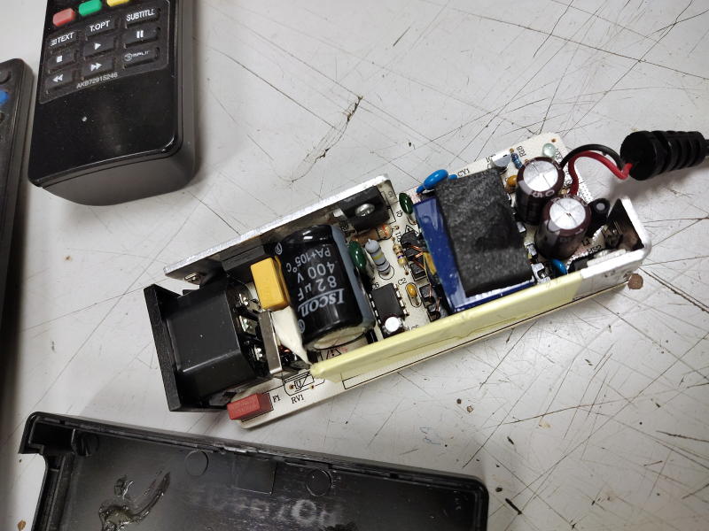

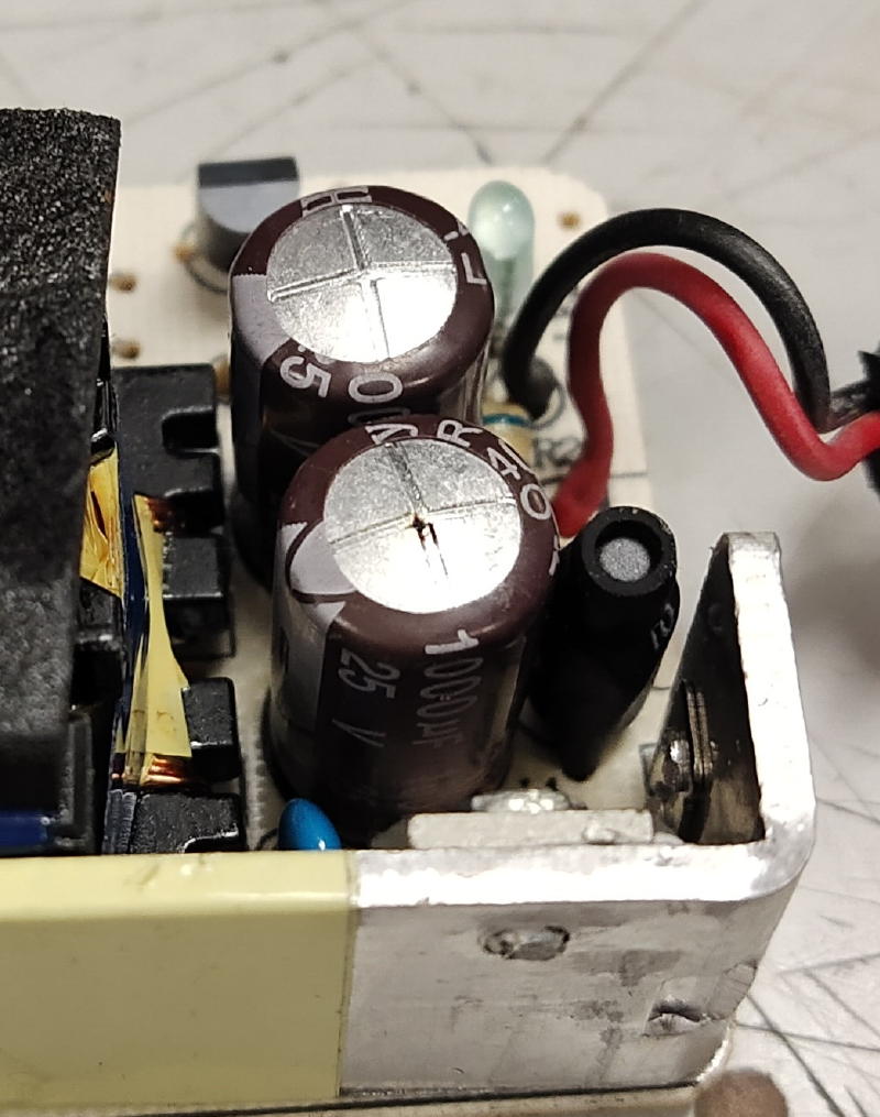

呢個已經係淘寶第2個。12V 5A, 應該大概用咗兩三年。
上星期開始已經無端端 有時detect唔到硬碟。
早2日    熄咗機之後,再開機,      面板眨下   眨下   開唔到機!
即刻估計係火牛有事,   (開機電壓唔夠)   換過另一個,  搞掂。
拆開睇下     原來又係電容大肚!

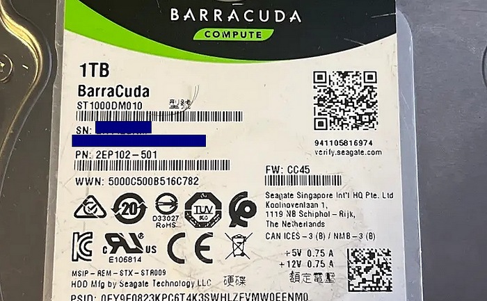

其實真係需要5A牛?用3.5" HDD 都係扯 1A電左右
我近排插隻5521電流錶去部3200D,插手指錄,電流都在0.8A至1.2A之間

假設部機食 1.5A,用 2A 牛就用緊隻牛的 75% Full capacity,用 5A 牛就只係 30%,斷估後者會老化得比較慢。反正,逃佬牛,12V 2A vs 5A 價錢相差不遠(尤其以前要再加運費,整體差價更小)。不過,逃佬牛是否真的可以出盡標示的 A 數又係另一回事!

應該係隻牛本身既問題。
買過另一隻大牌子品質有保證既靚牛俾 Magic TV 用,隨時用十年八年隻牛都未壞

12V / 3A 已經夠晒用,三十左右。

預鬆啲咯    買5A   都係貴一兩蚊。

我部 3700D (換左 ssd 的, mx500),錄影時只用 1A,插隻 1.5A 明緯比佢
