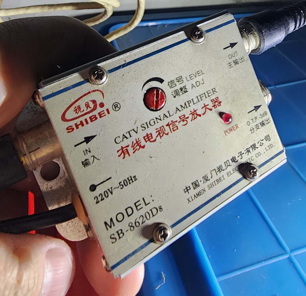

房電視,長年拖好長線去大廳,插牆的公眾天線
因線太長,有雪花,本身有用電視訊號放大器(好多年,數碼年代前已用)
近日,房電視看不到電視台,指訊號太弱,可能電視訊號放大器壞了(因條長天線,無郁過,線不會無啦啦壞吧?)
當年鴨記街檔買,請問呢個年代,仲可唔可靠?
佢個+/-扭,係無限左右扭,無最大、最細之分,好流
還是有無其他大牌子可選擇呢?
謝謝大家

其實我用 magictv 機頂盒既,唔用的話,以前試過出現訊號太弱,但用了放大器就無
但近日,日日都話訊號太弱、檢查天線之類
懷疑係咪放大器壞咗

廳個電視,無駁放大器,直駁牆天線位,正常使用,睇到

噉好明顯係條長線出事
作者: 趙元暢    時間: 2025-12-15 20:14
我屋企都有用條5米嘅天線 一切正常 我覺得正常情況下多數都唔需要用放大器 如果用咗長線後信號明顯差咗或者收唔齊啲台 9成9都係條線太差 尤其是日本城賣嗰啲電視天線 好多都係Quality(質素)比較差
作者: dearkaki    時間: 2025-12-15 20:35
又或者線太長?因為我估都有約10米長
作者: 趙元暢    時間: 2025-12-15 21:56
又或者線太長?因為我估都有約10米長
dearkaki 發表於 2025-12-15 20:35
咁長 買條好少少嘅線試吓啦 好過用放大器啦

10米長嘅75 Ohm 同軸線好濕碎,我用緊條 Denko RG-6U standard 嘅線,平平地幾蚊一碼,足足 20碼由廳一開二分叉插後拖入房,房電視顯示都仲有70%強度,品質 90%。

Denko 是個大路牌子,但其實只要條線身有印住 RG-6U  和 75 Ohm,個UHF訊號 傳送效率及抗干擾能力就有保證了。
你屋企要 10米長天線,可在一般五金店買到 RG-6U 淨線,再買兩端的 RF 插 或 F插 自己駁,手功要好。
如果不懂得接駁,鴨記街口的賣天線街檔也有各種長度的現成線,連埋駁好插頭賣,要留意插頭公乸是否適合自己家。

天線插頭老化  或者條線太長  都會導致訊號衰減.
如果線或者插頭老舊   換咗佢試下先, 唔得先至再加放大器啦.
鴨寮街買高田牌嗰啲囉
