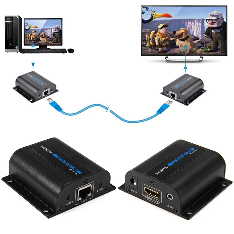

作者: 亞路    時間: 2016-12-6 16:14
必鋪啦,LAN線除左NETWORKING仲可以做埋EXTENSION
我廳部HTPC就駁左HDMI SPLITTER分條線入房部電視,廳同房都用得黎睇片

    一房一條係基本﹐如果已經打算有特別用途(例如書房)﹐同一時間會多過一件設備﹐這便2條線。
上面有人講「HTPC就駁左HDMI SPLITTER分條線入房部電視」﹐以前好似一定要2條CAT5E線﹐而家未必需要的。但這都屬於我上面所講 "特別用途"。

作者: luke123    時間: 2016-12-6 17:52
亞路 發表於 2016-12-6 16:14
How?
Thanks!

作者: 亞路    時間: 2016-12-7 16:40
How?
Thanks!
luke123 發表於 2016-12-6 17:52
用類似呢種既HDMI RJ45 EXTENDER
作者: luke123    時間: 2016-12-8 16:22
亞路 發表於 2016-12-7 16:40
Thanks!
