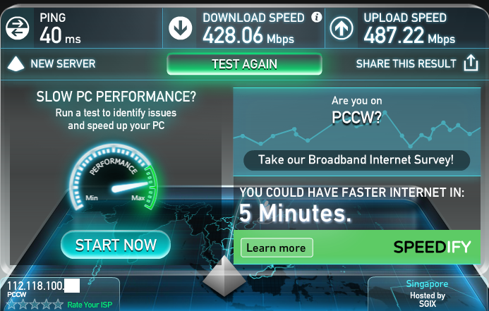

PCCW 500M speedtest
SGIX
[attach]1961404[/attach]

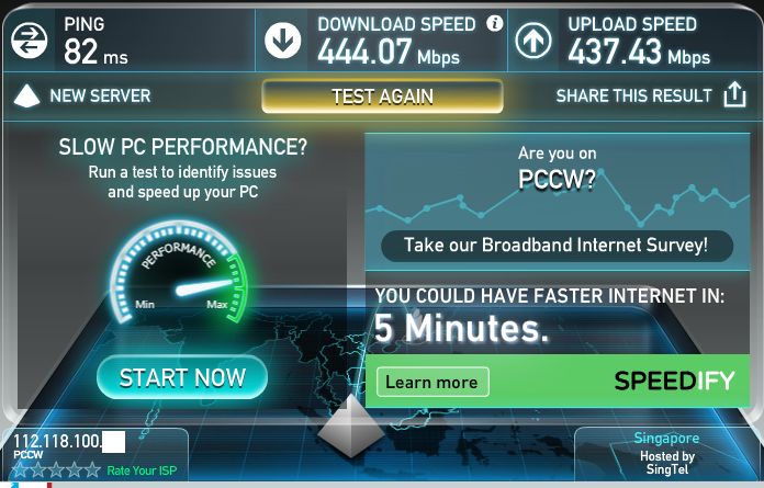

Sing Tel 試點出現異常
[attach]1961405[/attach]

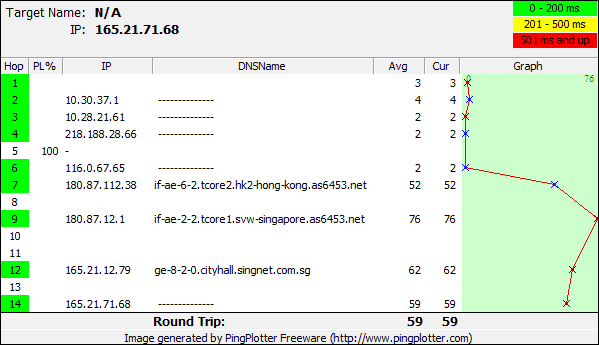

PCCW tracert 過去
[attach]1961409[/attach]
HKBN
[attach]1961410[/attach]
和記PingTime表現同HKBN差不多

作者: 日本和牛    時間: 2017-2-19 23:55
回覆 5# 留白兄
    但PCCW個ping time成2XX

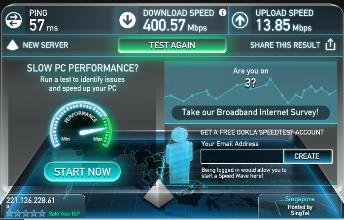

作者: 高登天后    時間: 2017-2-20 16:28
和記商業線,SingTel upload好慢,ping唔算差
[attach]1961599[/attach]
