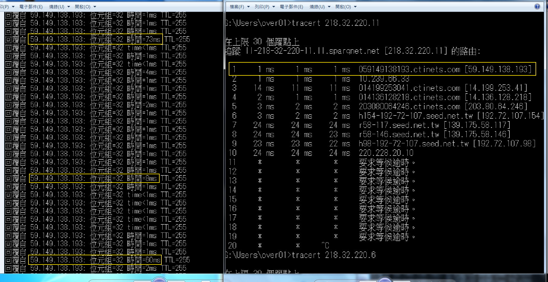

最近打機玩台灣服, 有delay 成日輸, 用梗數碼通1000M寬頻, 我自己又用lan card 個診斷功能check 下, 點知發現到D咁野, 如下圖...
借問聲有無大大知係咪代表條cat5e線質素好有問題
宜家call 咗smartone, 佢地cs 滙報咗俾維修部, 但維修部耍我, 不斷帶我遊花園又話lan card無可能check 到條線長度(如圖).佢都有問題既, 更貴既lan card 連入面D芯分開逐條報長度都有啦.

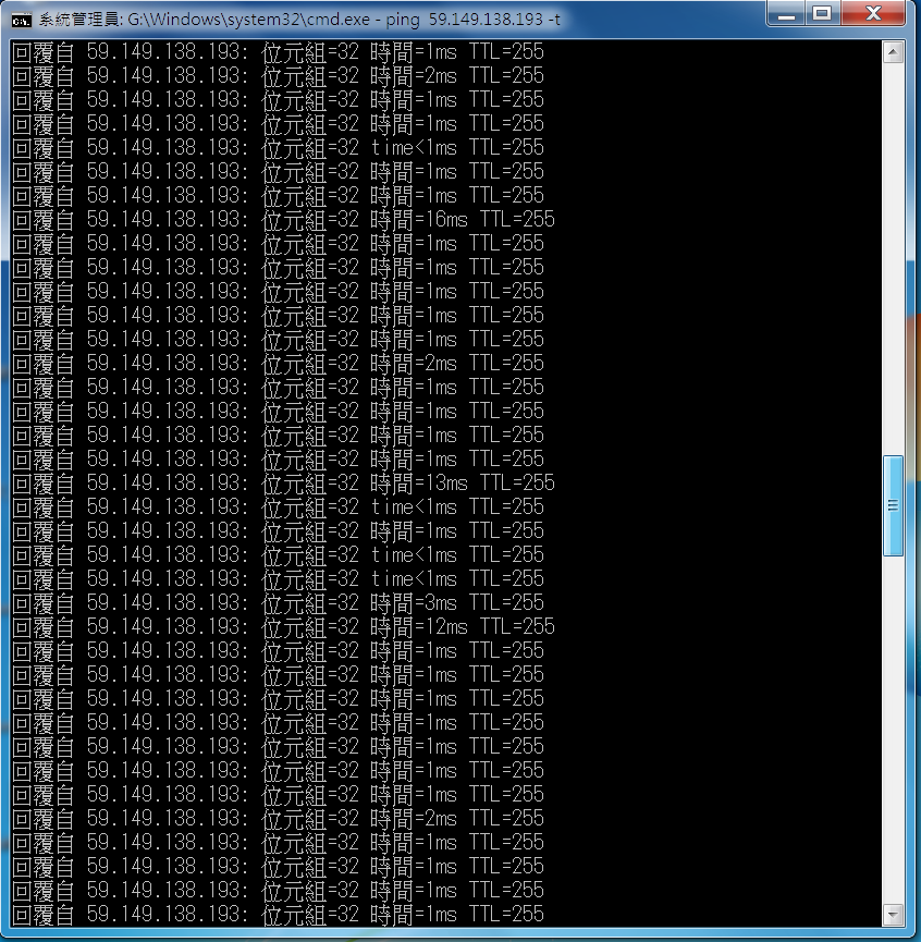

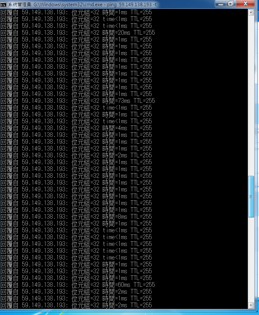

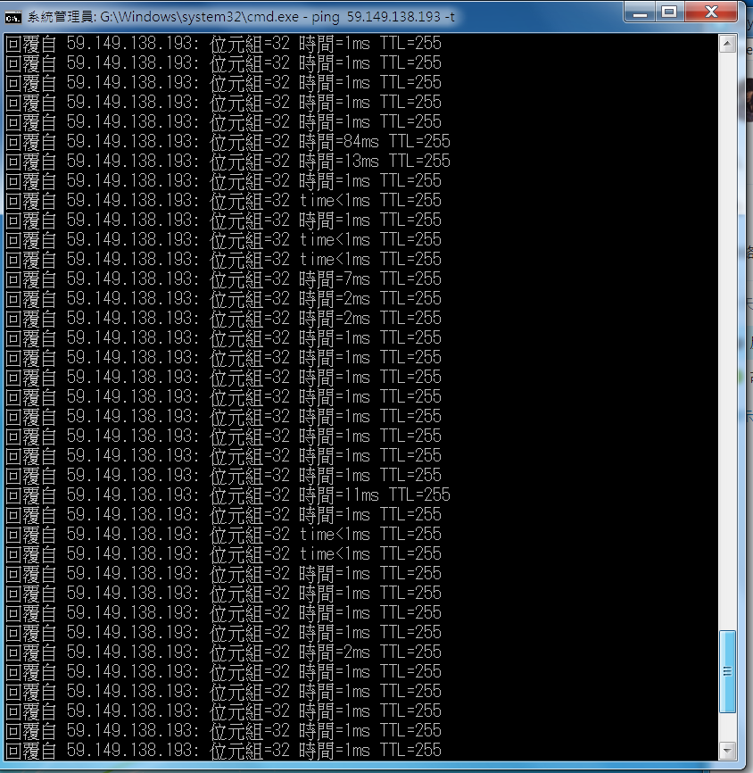

作者: loganlogan    時間: 2017-4-14 20:08
Ping default gateway比較好(SMT果隻) 好似上面師兄講長Ping,睇左有無loss先。
KimuraKouichi 發表於 2017-4-14 11:05
啱啱長ping default gateway 既圖..

smt初頭叫我tracert check , 就咁睇就得1ms.
樓上幾位巴打叫我長ping, 家下就睇到唔止1ms 了.
作者: loganlogan    時間: 2017-4-18 14:21
smt打嚟,話果三幅圖無問題
吹脹. 未出海都80ms, 出埋台灣番嚟香港我打毛?
