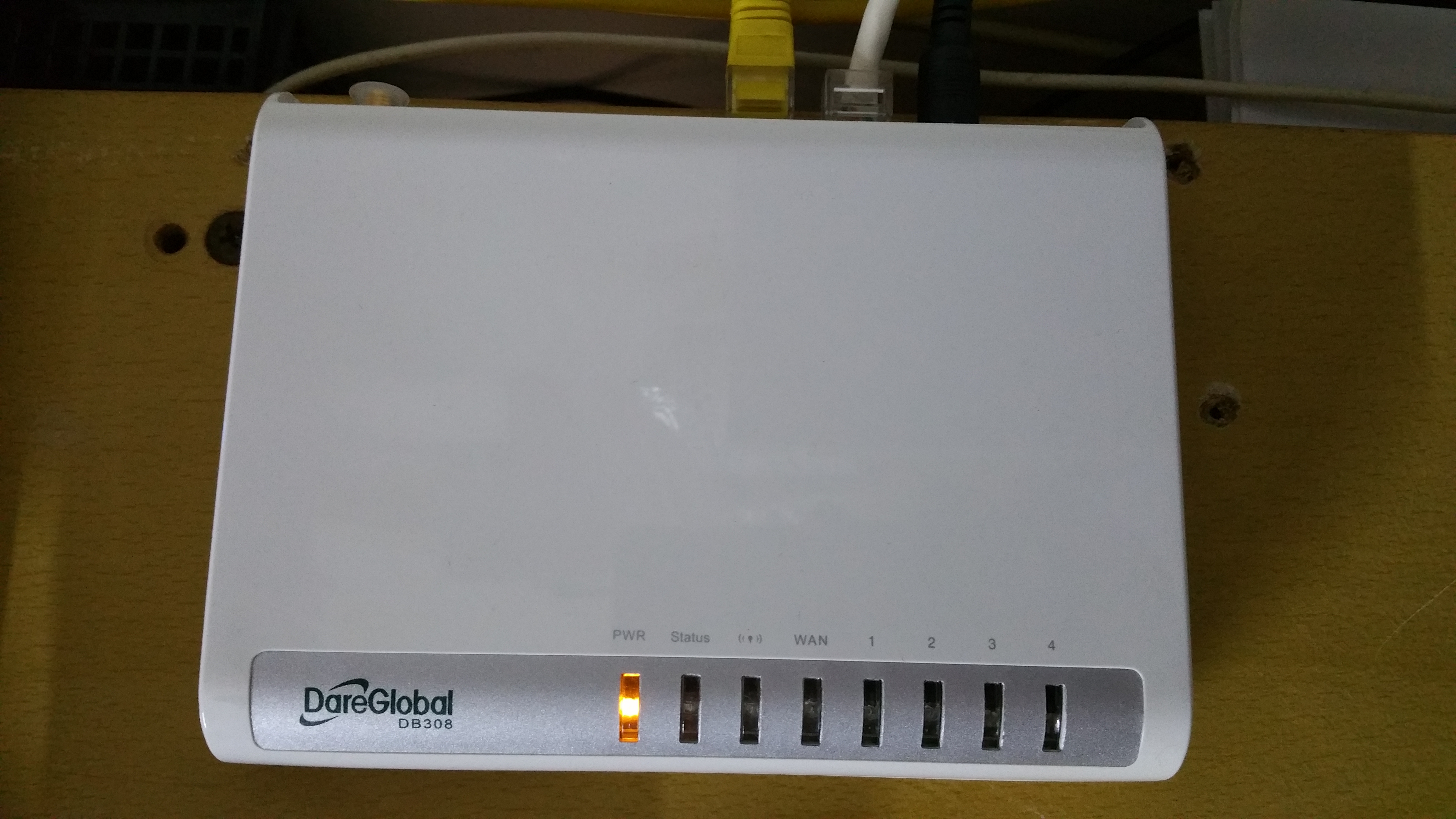

solexkey 發表於 2017-5-7 23:15
但我隻 modem 個 Power 燈仲著緊
作者: solexkey    時間: 2017-5-7 23:23
別問我是誰 發表於 2017-5-7 23:21
VDSL2 ?  黑色modem ?
modem 'b' 燈喺長着定閃 ?
作者: 別問我是誰    時間: 2017-5-7 23:25
VDSL2 ?  黑色modem ?
modem 'b' 燈喺長着定閃 ?
solexkey 發表於 2017-5-7 23:23
白色modem 只得 Power 燈長著 其它燈閃都唔閃吓
作者: solexkey    時間: 2017-5-7 23:27
本帖最後由 solexkey 於 2017-5-7 23:37 編輯
別問我是誰 發表於 2017-5-7 23:25
白色  直立 HUIWEI ? 我換黑色之前用呢隻
如果有spare牛,試吓自己換咗隻牛睇吓有無奇蹟
不過佢安排五日後cFu到埸, 九成九你隻modem有問題
不過佢安排五日 ...
solexkey 發表於 2017-5-7 23:27
呢隻
作者: 別問我是誰    時間: 2017-5-8 00:58

作者: solexkey    時間: 2017-5-8 01:17
本帖最後由 solexkey 於 2017-5-8 01:18 編輯
呢隻
別問我是誰 發表於 2017-5-8 00:57
似無氣到..有另一個可能,有人喺機房整甩咗你條線
問吓管理處,有無人你開始斷線嗰陣入過機房

本帖最後由 cyw 於 2017-5-10 00:19 編輯
壞牛啊,自己搵隻12v 1a插落去試下
lan線不要插port1

作者: 別問我是誰    時間: 2017-5-10 15:22
壞牛啊,自己搵隻12v 1a插落去試下
lan線不要插port1
cyw 發表於 2017-5-10 00:17
你講得無錯  真係壞牛
師父一上到嚟都係咁講 跟手攞隻牛嚟換 完成 攪掂

作者: solexkey    時間: 2017-5-10 17:24
本帖最後由 solexkey 於 2017-5-10 17:33 編輯
之前都有建議你換隻牛試吓,唔見你有反應估你無spare牛去換,而家可以考慮吓預備一隻半隻看門口
你壊嗰隻跟機牛得年多命,感覺短命咗D
作者: 別問我是誰    時間: 2017-5-10 17:28
之前都有建議你換隻牛試吓,唔見你有反應估你無spare牛去換,而家可以考慮吓預備一隻半隻看門口 ...
solexkey 發表於 2017-5-10 17:24
我屋企搵唔到有 12V 牛  無得試
作者: wyhui5124    時間: 2017-5-10 17:34
我用網上爬,之前又係modem壞牛,直頭燈都冇,咁見佢係12V,即刻攞spare牛用住先,之後online chat CS,CS話要安排師博2日後上黎換,咁咪用spare牛玩住先囉。
點知1日後個師博已經打電話問依家黎得唔得呀,我梗係話得喇,咁响佢黎之前就換番隻死牛,佢咪上黎換走囉。
