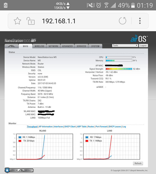

唐5樓套房,之前一路係用TP Link T2UH AC600(3dBi天線)接收CSL WIFI,再經電腦ICS去Router出WIFI,但近排成日突然斷線後scan唔到網絡,可能隻WIFI手指開始壞,把心一劃直接用ubnt,唔洗下下都開電腦
器材:
二手UBNT Nanostation Loco M5及POE供電火牛 (購自taobao)
連運費大約HKD$300
二手有d殘...
[attach]2010111[/attach]
[attach]2010112[/attach]
當初睇圖片以為隻loco m5好大隻,原來好細同6吋手機差唔多大一般都係放窗邊用,暫時用衣架掛住先
POE接ubnt,LAN位接Router
測試:
50米左右直望電話亭CSL WIFI,訊號最強,主要用佢
用緊SUN MOBILE有自動連線
[attach]2010113[/attach]
[attach]2010114[/attach]
UBNT比用USB WIFI個3dBi天線強太多,用USB WIFI最強只有-68dBm左右,UBNT隨意放都有-60dBm以上
因為附近有幾個CSL WIFI所以要Lock Mac Address,否則有時連左另一個變成唔穩定。

HKBN熱點多數都係同時有2.4G,5G
LOCO M5 係5G Only,2.4G係Loco M2
litebeam ac好似唔支援一般802.11n或ac,之前有ching提過

想問問LOCO M5既用家,地區你地揀China定Hong Kong?

Hong Kong!!

揀HongKong連唔到HKBN WIFI,揀CHINA就連到

TX POWER已Set最大17dBm,佢會因應信號強弱自動調節,細調後可以去到-48dBm 最大300Mbps,但我只用5Mbps

請問AP Mac: Not Associate點解?
作者: kanzone    時間: 2017-9-26 09:02
回覆 81# dairyman123
有 D wifi 有幾隻 AP,你可以 lock 死其中一隻 AP 既 mac address
作者: dairyman123    時間: 2017-9-26 11:02
我用Wireless下scan的功能,已copy and paste個SSID同Mac Address,但AP Mac 一直顯示 Not Associate。
如果接去家用router,個Mac Address係個Wi-Fi Mac Address?
另外,個WDS洗唔洗tick?
作者: kanzone    時間: 2017-9-26 11:07
本帖最後由 kanzone 於 2017-9-26 17:06 編輯
回覆 83# dairyman123
WDS 我開唔開都收到 3HKWIFI
如果你想 LOCK 死邊隻 AP 先要入 Mac address 落「Lock to AP」
或者
SSID => Select => 揀想 LOCK 邊隻 AP => 下面有個「Lock to AP」
作者: think_center    時間: 2017-9-26 13:26
未連接到AP時 AP Mac會係顯示Not Associate,當連接到目標AP就會顯示Mac Address同信號強度
作者: dairyman123    時間: 2017-9-26 14:16
如 ...
dairyman123 發表於 2017-9-26 11:02
請問係唔係router都要enable個WDS功能?否則連唔到線?
其實點解要開個WDS功能?ubnt唔係好似一隻Wi-Fi接收器(Client)?
Thanks.

更新一下,開 Po 話顯示唔晒 MAC Address 既 bug,新版 firmware 已修正,可以正常顯示。
作者: drienf3b1    時間: 2017-9-27 10:32
dairyman123 發表於 2017-9-25 23:50

作者: think_center    時間: 2017-9-27 19:22
更新一下,開 Po 話顯示唔晒 MAC Address 既 bug,新版 firmware 已修正,可以正常顯示。 ...
mkmonkey 發表於 2017-9-26 21:19
最新係咪9月8日v6.0.7(XW)?
更新左,同factory reset過,mac address顯示問題依然存在
作者: mkmonkey    時間: 2017-9-27 19:53
最新係咪9月8日v6.0.7(XW)?
更新左,同factory reset過,mac address顯示問題依然存在 ...
think_center 發表於 2017-9-27 19:22
嗯,無錯,你o岩,只不過咁o岩我開頭o個幾十個無問題,碌落 d 又出現返個問題。

作者: dairyman123    時間: 2017-9-29 15:26
更新 firmware 到 XW.v6.0.7.31601.170908.1232 就解決問題。

又有新firmware,都係冇解決到mac address顯示問題
