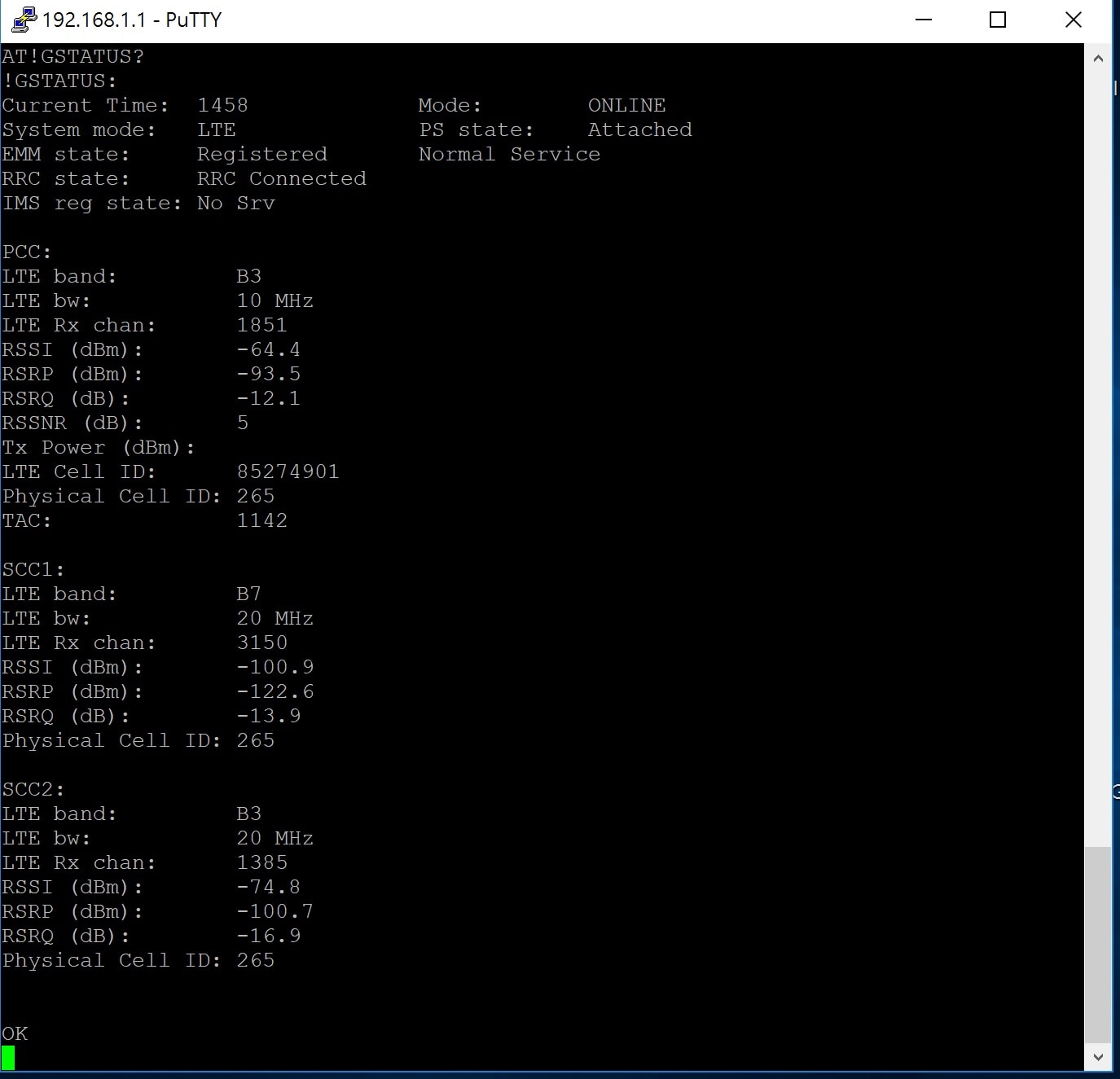

用AT COMMAND~USB連電腦>  PUTTY(軟件名)> 192.168.1.1 PORT 5510> TELNET>
CHECK STATUS:
AT!BAND=GSTATUS?
以下我既SETTING:
AT!BAND=03,"LTE 1800",0,4
AT!BAND=04,"LTE 2600",0,40
AT!BAND=05,"LTE 1800/2600 CA",0,44
AT!BAND=06,"LTE 1800/2100/2600 CA",0,45
(入完後, reboot M1後就有呢D選項)
個人澳水用3HK/SMT/CSL 都冇問題~ 有D CHING話澳水M1唔SUPPORT 同吹奏港行就自行判斷啦~ 澳水最新firmware下, B1,B3,B7 都可以2-3CA TDD就一定唔SUPPORT~ CSL用05, 3HK/SMT用06 完~

Lock Band 可以根據需要自由組合,只要明白AT Command嘅原理:
AT!BAND=XX,"NAME",Y,Z
NAME = 可以自訂顯示嘅名
XX = Numbering in HEX format (00-02係系統預設值,唔建議去改動,一般由03開始)
Y = Mask for UMTS
Z = Mask for LTE
所有Mask 都可以用 AT!BAND=? 睇到。例如B1, Mask係0000000000000001, B3 Mask係0000000000000004 。如果將呢兩個Band 組合,Mask會係0000000000000005, 數值前嘅0可以忽略,但數值後嘅0就要保留。例如B7 Mask係0000000000000040, 要用嘅數值會係40。 由於係設定LTE Band, UMTS數值用0。所以B1+B3 嘅AT Command 將會係: AT!BAND=03,"LTE B1 + B3",0,5 。B3+B7會係AT!BAND=04,"LTE B3+B7",0,44

接咗M1 電腦唔好接Router, 以免有兩個192.168.1.1。 入到去係畫面係黑色一片,試下打Command: AT!BAND=GSTATUS? 睇下有冇野睇

1. 打   AT!GSTATUS?
2. Enter
睇睇有冇野出~
下圖3CA:
有野出再一行一行Code 我D SETTING入去
M1  AT!BAND 應該唔洗PW (舊POST有師兄改過港版M1)
