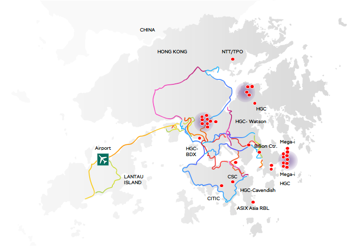

HKIX 幾時係港大?  不懂不要胡說
[attach]2160342[/attach]
[attach]2160343[/attach]

HKIX 幾時係港大?  不懂不要胡說
kwm2000 發表於 2019-11-13 22:25
    我記得在港大﹐近年搬埋去港大?

我記得在港大﹐近年搬埋去港大?
peter_chan 發表於 2019-11-13 22:29
由成立至今都在中大
