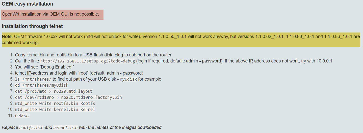

作者: big_nature    時間: 2019-12-27 19:05
本帖最後由 big_nature 於 2019-12-27 19:13 編輯
Openwrt官網咪有教點刷囉
tol4kzk 發表於 2019-12-27 17:41
請問紅色2行,
作用係點?
新手唔明白。
[attach]2167619[/attach]
作者: platinum    時間: 2019-12-27 21:43
本帖最後由 platinum 於 2019-12-27 21:48 編輯
請問紅色2行,
作用係點?
新手唔明白。
big_nature 發表於 2019-12-27 19:05
呢d我通常照跟就算
應該係看看系統資訊, 然後寫入一個file
可能用來記錄, 或者除錯. 有錯請指正
作者: big_nature    時間: 2019-12-27 22:59
本帖最後由 big_nature 於 2019-12-27 23:36 編輯
回覆 9# platinum
我參考過網上資料:
在表上第3項之後,應要做開啟telnet動作。
turn windows feature on or off
然後剔選Telnet client
再跟住:
Win key+R 輸入CMD
然後輸入telnet>>microsoft telnet>>go 192.168.1.1>>要求輸入login and password(即第4項)
正確完成後會出現 #
然後接續流程第5項
新手學習制機一知半解,
請各位師兄幫忙。講解下正確流程。

作者: raywan    時間: 2019-12-30 00:21
本帖最後由 raywan 於 2019-12-30 00:25 編輯
家人入左隻Netgear R6220,
想同佢制入openWRT,
見到openWRT網站有幾個檔,
(見下圖)
如果由netgear介面直 ...
big_nature 發表於 2019-12-27 13:13
    唔知樓主你識唔識linux command/對linux有無認識,如果零認識 linux就唔好玩,等人出web image好過,因為磚左一定唔可能經network入唔返去,一定要用TTL線+lan 線flash返image入router,比現在難度高10倍,因為我之前磚左,整左幾日先明白點可以救返磚頭機,所以好明白唔識linux係好難救機
cat 意思係list file,睇下有無寫串寫左響file入面
7/8意思係 list out /proc/mtd file入面有無r6220.mtd.layout字串
唔識可以用putty SSH入去router ,跟返4~8 step做返,4~8行打錯唔會死機,9~10就係寫入image到router內
大約意思係你首先download2個openwrt files,改好叫rootfs.bin,kernel.bin,之後把呢2個file copy入USB手指(FAT32),把USB手指插入router內,SSH入去router ,再入去/mnt/share/"USB" folder內(USB可能係你usb hardware name唔一定係叫USB),把USB rootfs/kernel 寫入到Rootfs/Kernel
最後:當然係reboot,成功就入到openwrt網頁,唔成功一定就係磚頭
溫馨提示:一定要backup firmware到USB先好flash rom
https://aisoa.cn/post-2391.html

作者: big_nature    時間: 2019-12-30 10:52
本帖最後由 big_nature 於 2019-12-30 13:25 編輯
我做左個簡單流程,
唔知得唔得?
基於學習心態,有錯請指正。
1        查DHCP是否=192.168.1.1 (每個router有變數)
2        http://192.168.1.1/setup.cgi?todo=debug
  2.1 如正確會顯示Debug Enabled
3        打開telnet功能
  3.1 turn windows feature on or off
  3.2然後剔選Telnet client
4        Win+R>>CMD
  4.1        輪入telnet
  4.2        Microsoft telnet>>
  4.3        Open 192.168.1.1 (依router變數)
  4.4        Login and password (依前或root)
  4.5        正確會出現 #
5        D.L open WRT 2個檔
  5.1 放在fat32的手指內
  5.2 USB 改名為U
6        插入router的USB位
7        查看U手指路徑
  7.1        Is /mnt/shares/
  7.2        cd /mnt/shares/U
8        寫入openWRT files
  8.1        mtd_write write rootfs.bin Rootfs
  8.2        顯示ok
  8.3        mtd_write write kernet.bin Kernet
  8.4        顯示ok
9        輸入reboot
10        Login (root)
11        Password (admin)

作者: semson    時間: 2019-12-30 11:37
唔知樓主你識唔識linux command/對linux有無認識,如果零認識 linux就唔好玩,等人出web image好過,因 ...
raywan 發表於 2019-12-30 00:21
錯了, cat呢度並不是list,而係等同dd 。作用係backup原廠 rom 同partition layout去手指度,估計係用黎修磚用。
作者: big_nature    時間: 2019-12-30 11:44
回覆 22# semson
請問:
第7及8行是做番個保險,
方便日後番轉頭?
作者: semson    時間: 2019-12-30 11:50
簡單了解左下,r6220有兩個刷機方法:
1. 就係你而家了解嘅方法,keep 原廠boot loader直接寫上新rom。往后升級f/w可在luci界面刷sysupgrade.bin。
2. 直刷第三方bootloader,然後在此bootloader裡刷sysupgraade.bin,往后升級都要用breed刷,否則breed可能會被openwrt嘅pbboot over write。
作者: semson    時間: 2019-12-30 11:54
本帖最後由 semson 於 2019-12-30 11:55 編輯
https://www.right.com.cn/forum/thread-208580-1-1.html
參考下呢個post。佢講得多,重點只有呢兩個:
5)没有网络的话,也可以使用U盘来刷uboot, 把文件复制到U盘,插到路由U口。
telnet 里 cd /mnt/shares
然后 ls一下看看U盘的路径,cd 进u盘,然后
mtd_write write breed.bin Bootloader
6)不愿意刷pb-boot/breed 也可以直接刷固件。
下载网盘的 kernel.bin 和 rootfs.bin 放入u盘,和上面方法一样,进入u盘路径
然后
mtd_write write kernel.bin Kernel
***5)係刷breed bootloader,對應我上面講嘅第2個方呿。
作者: semson    時間: 2019-12-30 11:58
回覆  semson
請問:
第7及8行是做番個保險,
方便日後番轉頭?
big_nature 發表於 2019-12-30 11:44
你可以睇下佢有冇recovery教程,或者有mention點用呢兩個file。個cmd本身就係將mtd同mtd10ro嘅內容寫入手指。
