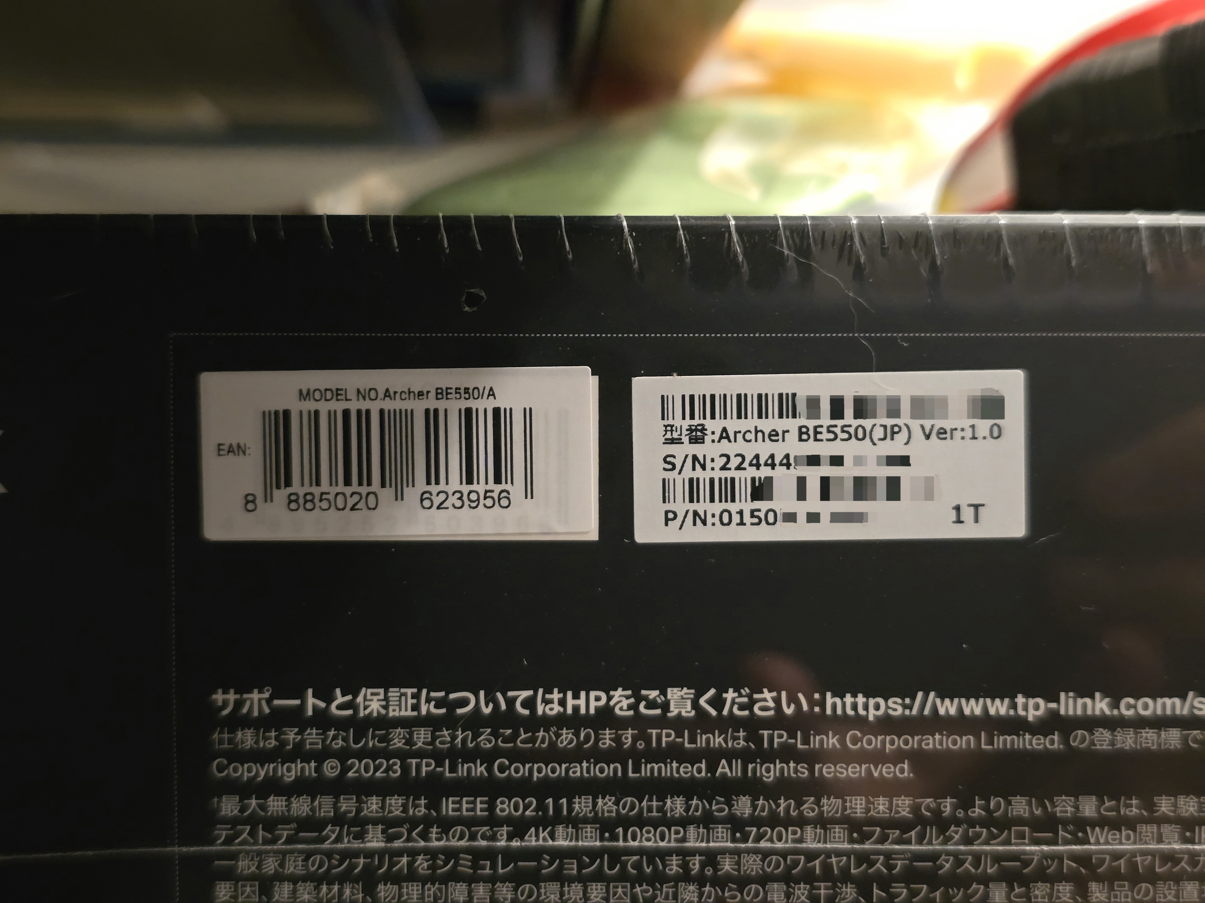

日版
[attach]2428603[/attach]

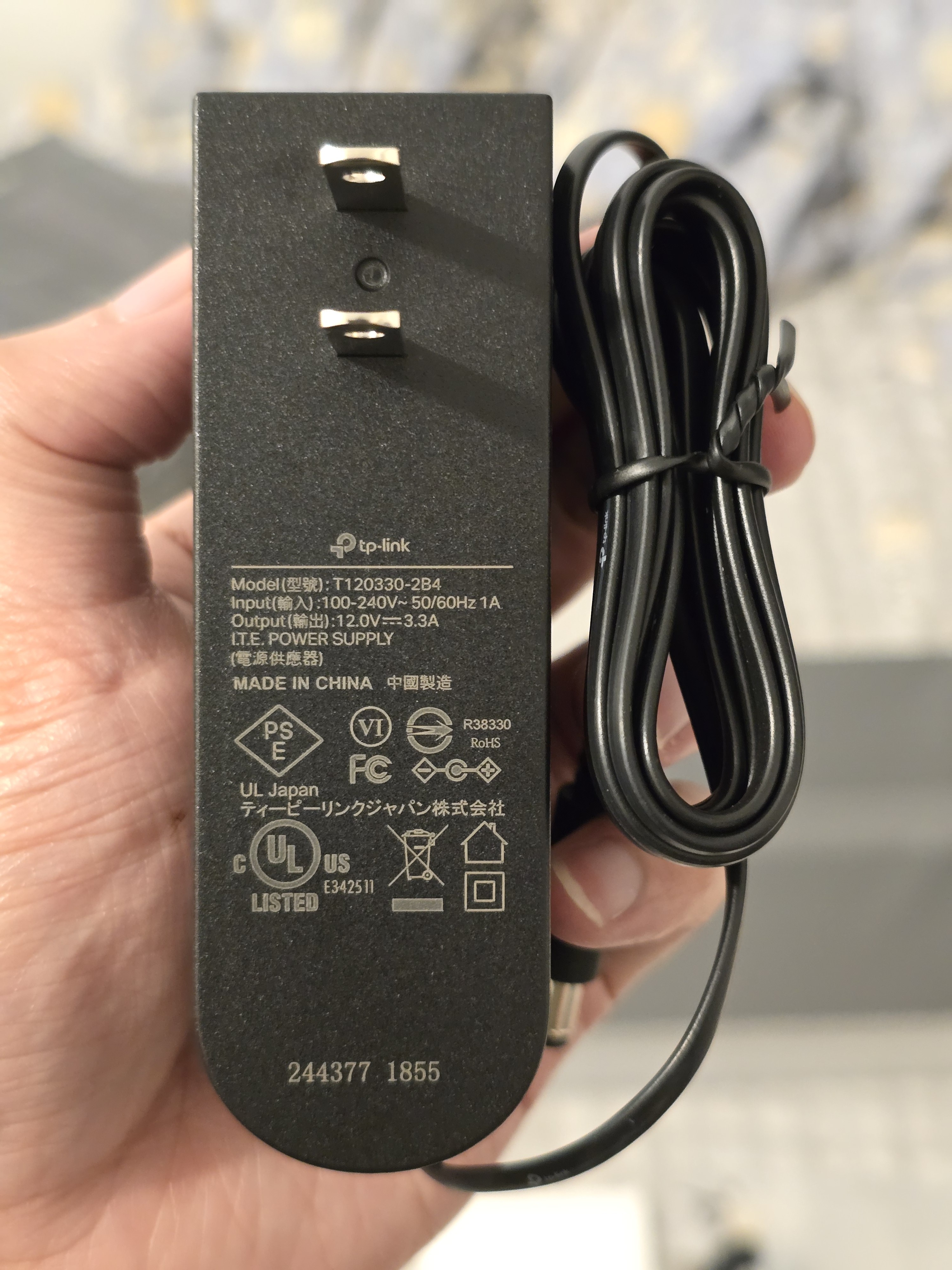

作者: sunhikari    時間: 2024-6-24 00:09
本帖最後由 sunhikari 於 2024-6-24 00:10 編輯
師兄你用緊日版 be9300?
yck3110 發表於 2024-6-23 18:00
對,幫家母新裝的
同樓主係同型號同機型,只係介面改返繁體中文咁解
作者: chiaki1314    時間: 2024-6-24 01:09
對,幫家母新裝的
sunhikari 發表於 2024-6-24 00:09
同香港行貨有咩分別?
via HKEPC IRF 5.1.14 - iOS(5.1.1)
作者: sunhikari    時間: 2024-6-24 01:14
同香港行貨有咩分別?
chiaki1314 發表於 2024-6-24 01:09
行貨版無用過答你唔到,但如樓上有師兄咁講,佢用的頻寬其實同香港的一樣,真係差個貼紙咁解,所以駁唔駁真心係自己睇路
另外佢配置的係二腳火牛,但用的電壓是110-240v,所以只要買一個轉插就可以照用可也

作者: cwc0110    時間: 2024-6-24 09:09
行貨版無用過答你唔到,但如樓上有師兄咁講,佢用的頻寬其實同香港的一樣,真係差個貼紙咁解,所以駁唔駁 ...
sunhikari 發表於 24/6/2024 01:14
請問隻火牛幾多V幾多A?

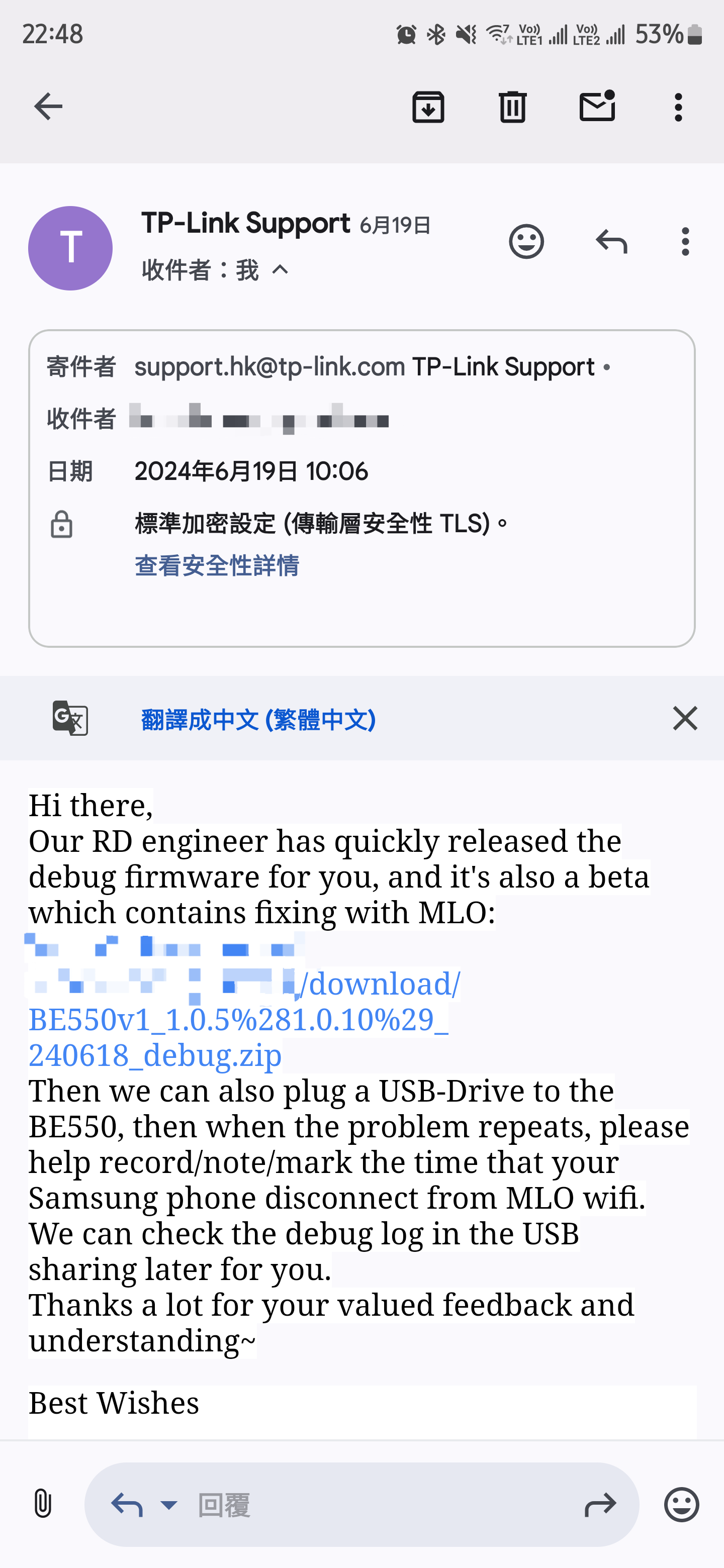

我 flash 咗美版 1.0.9 firmware 都冇問題,日版 firmware 最新只係 1.0.8。因為美版 BE550 operating frequency 都係唔支援 6.425 - 7.125GHz,美版、日版、港版嘅 data sheet 同 user guide 都係同一份,所以可以通刷。
我用緊 1.0.10 debug firmware,fix 咗 S24 Ultra 連 MLO Wi-Fi 會隨機重新連接問題
作者: beenoliu    時間: 2024-6-28 05:18
本帖最後由 beenoliu 於 2024-6-28 05:19 編輯
請問隻火牛幾多V幾多A?
cwc0110 發表於 2024-6-24 09:09
12V 3.3A,全球電壓,不過我點揾都揾唔到同款嘅三腳英規火牛買,最近磅已經係淘寶 Netgear 12V 3.5A

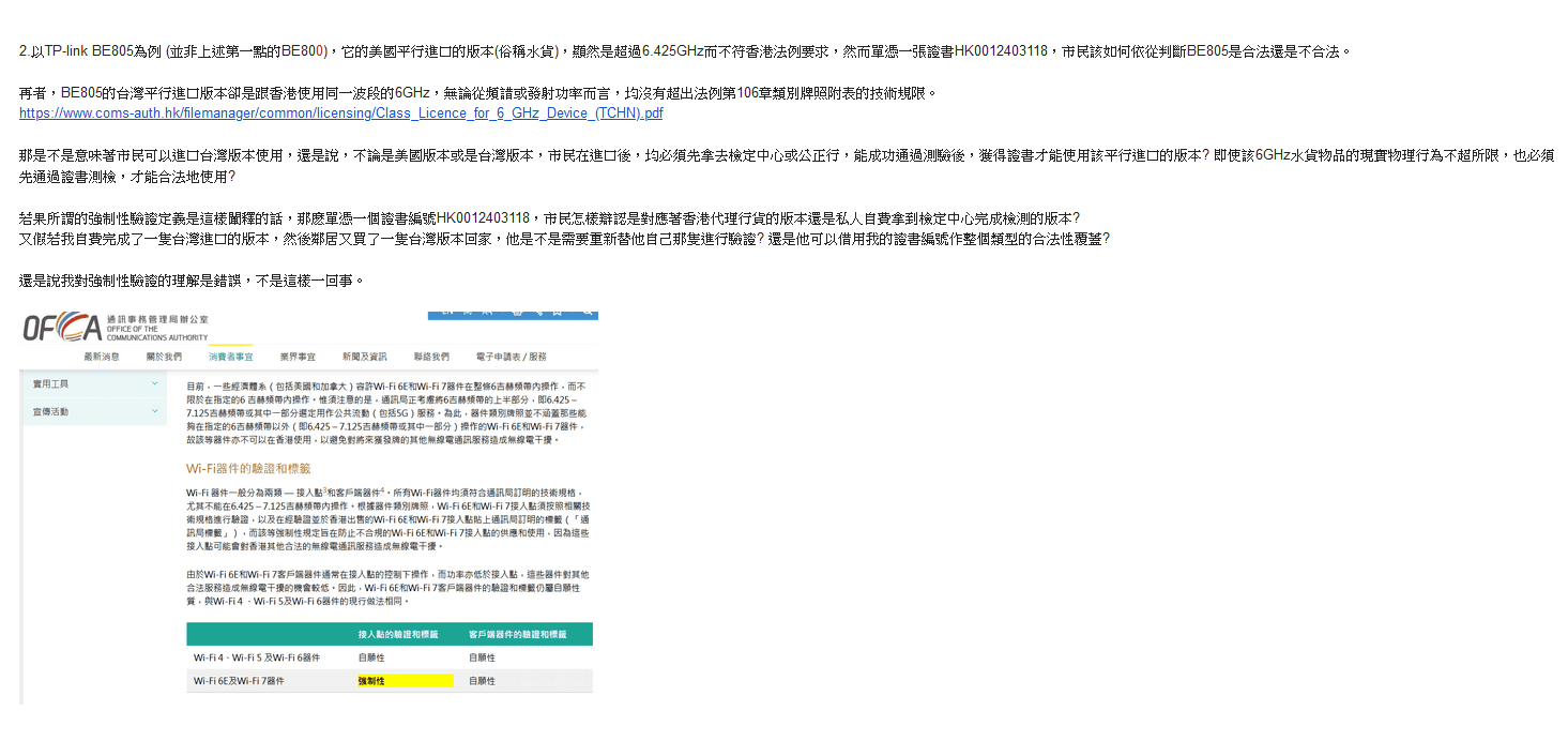

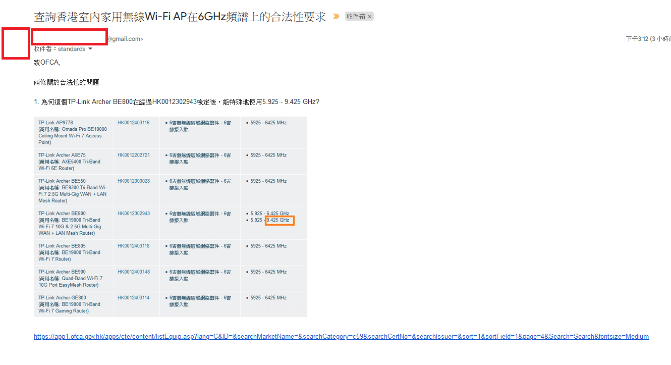

我以前諗法都以為係一定要有貼紙, 果堆pdf用詞睇到我一頭霧水, 所以剛剛特登打左電話去問OFCA , 原來用水貨確實係唔使貼紙
只講6Ghz
1.在香港賣出, 演示, 營商, 一定要有貼紙
2.在香港買入外國水貨作為家用, 係唔使貼紙, 前題是賣家在外地賣出水貨, 不是在香港賣出水貨, 這就是上文所謂的器件類別牌照, 呢個牌的受體對象係device, 自動發 ; 唔係發畀人, 亦唔使由人去幫隻device 填表申請 (果個approach叫付費申領牌照)。如果賣家在香港賣出美國水貨, 咁就一定要貼紙。
但係隻device必須符合第106章的技術規範, 例如功率, 頻譜等等, 持有人或使用者亦必須明白及確保device合符這堆規範
所以果隻日本/台灣係可以買黎家用, 歐洲係"considering", 目前可以但日後若擴闊頻段, 踩中香港而你又揀中6.4-7.1就犯法
case 舉例:
1.若某HKEPC會員向你賣出一隻Japan水貨BE6500, 賣家要提供貼紙, 否則賣家會犯法。你作為買家接貨使用, 隻野無貼紙但合規, 所唔犯法。(若果是USA BE6500, 買家揀了6.4-7.1去用, 買家就會犯法)
2.你從Japan Amazon買入一隻相同型號的BE6500, 運抵香港自家使用。雖然無貼紙, 但你作為用家唔犯法, 因為隻野合規。OFCA亦無可能告個日本仔。
3.你用完同一隻Japan BE6500, 想在香港本地賣出去時, 是需要貼紙的, 否則你作為賣家就是犯法。

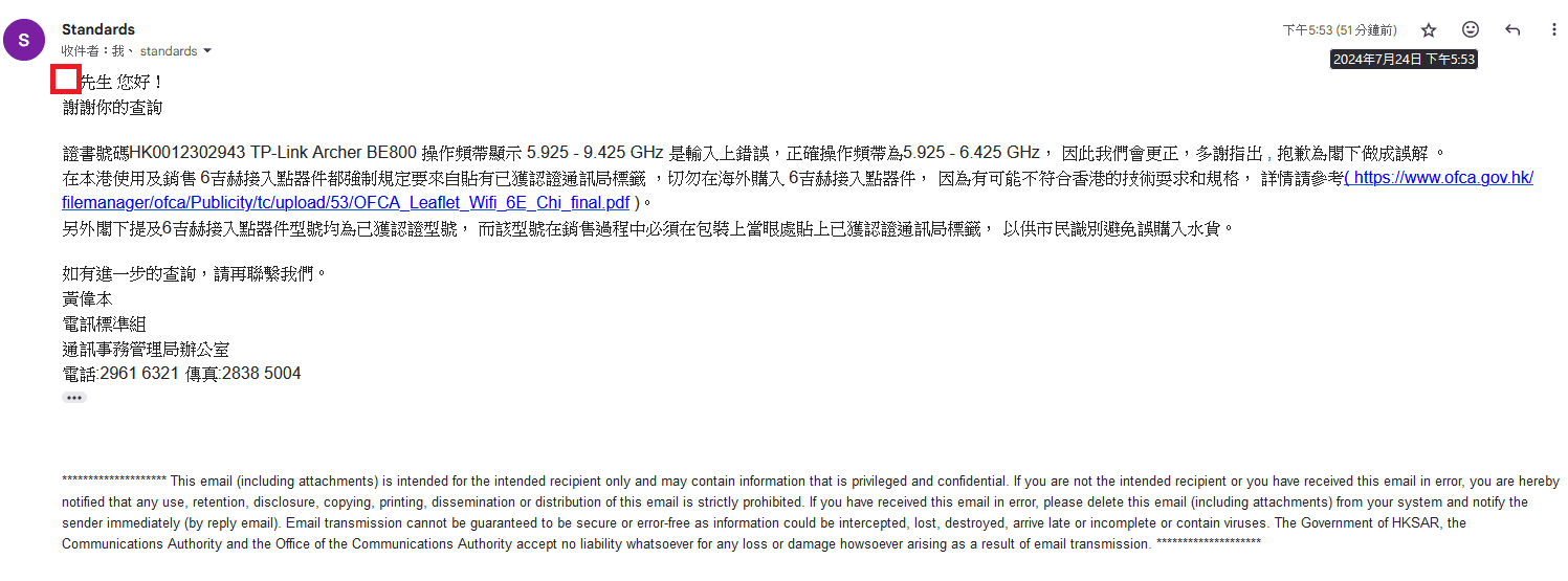

2024-07-24更新
今日再次去信OFCA里清:
就算海外產品合規都好,在香港使用時一樣要有貼紙,這就是我最原初的想法。
https://www.hkepc.com/forum/redi ... 62&pid=42180326
beenoliu那個理解係唔正確。
如果以TP-link BE805為例,佢張cert係唔包台灣水貨,所以OFCA建議係買有貼紙的行貨BE805,唔好走去台灣買

我買返嚟用 JP 1.0.8 連 MLO 會斷,刷 US 1.0.9 都會斷,跟住我喺 TP-Link report 咗,兩日就畀咗個 firmware 我試,自此就冇斷過

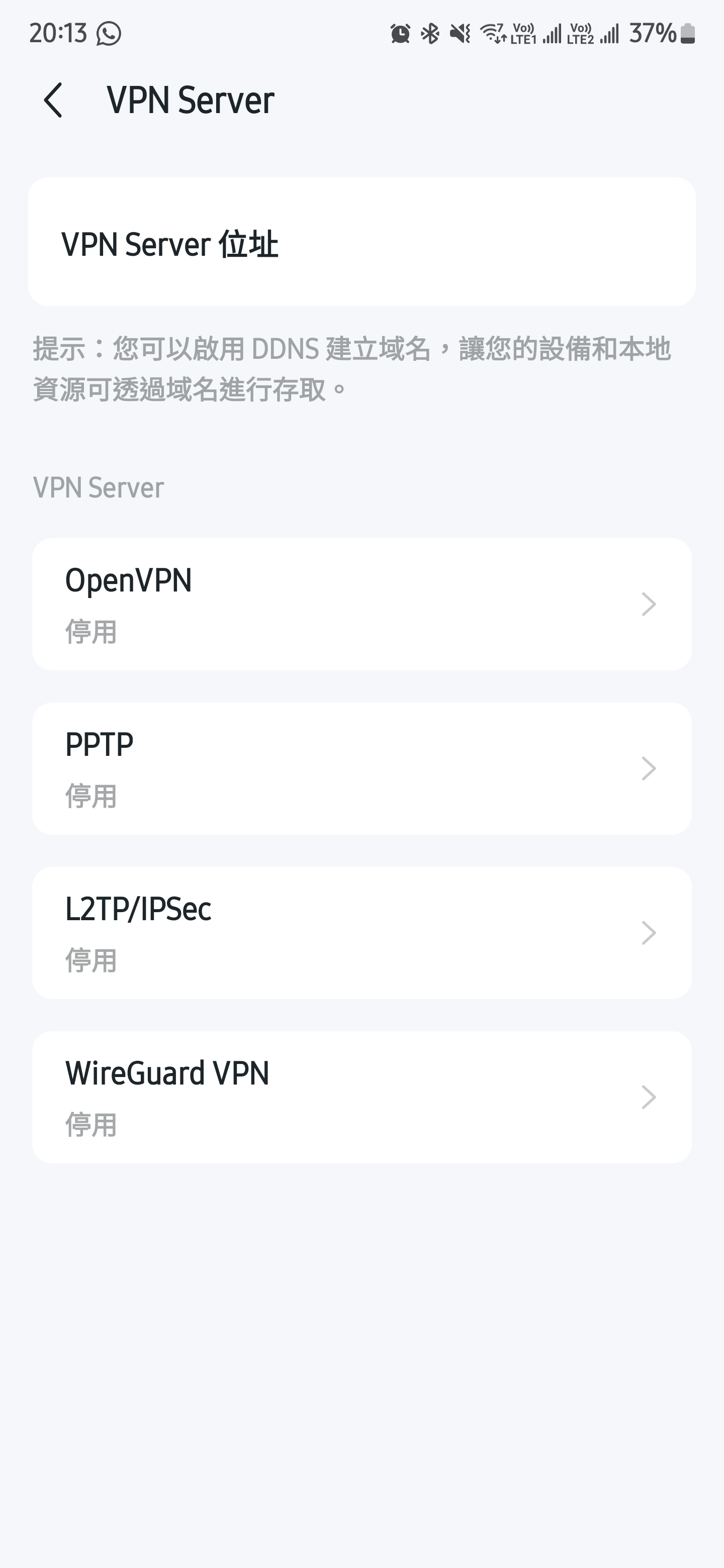

真心唔明點解tplink 啲be85 都可以連一個wireguard 都冇

作者: marcochl    時間: 2024-7-3 12:28
回覆 49# chiaki1314
server?
https://www.tp-link.com/hk/support/faq/3988/

server?
marcochl 發表於 2024-7-3 12:28
deco 好似我見評測真係冇wireguard vpn , 唔知點解師兄你又搵到出黎 但be550 個系列就講明有

回覆  beenoliu
請問隻火牛 support 220v 嗎?
PowerUser 發表於 2024-7-18 16:37
我隻nec牛寫明淨係100v
但220v完全冇問題
作者: mxmxm    時間: 2024-7-18 23:02
我隻nec牛寫明淨係100v
但220v完全冇問題
trevorhk 發表於 2024-7-18 10:59 PM
    你點解會夠膽插落220V

作者: pbodq    時間: 2024-7-24 00:05
本帖最後由 pbodq 於 2024-7-24 00:15 編輯
[attach]2433746[/attach]
市場部真積極
連未在港賣的Filogic 880都一次過登埋上去, 想斷自己米路?
5月份都未見這張二月cert upload

作者: pbodq    時間: 2024-7-24 00:25
真係有4頻
    借圖一用
mxmxm 發表於 2024-7-24 12:19 AM
另一亮點
點解呢隻野可以咁鬼勁?(我無改圖)
怪不知賣4-5千蚊la
[attach]2433750[/attach]
個網真係好鬼流, 唔知信唔信佢好
等我又send emails 去問下特守先

作者: pbodq    時間: 2024-7-24 18:54
本帖最後由 pbodq 於 2024-7-24 18:57 編輯
未來 WIFI 10 早左出
mxmxm 發表於 2024-7-24 12:27 AM
更新左
https://www.hkepc.com/forum/redi ... 94&pid=42232673
以為真係有9GHz玩, 係的話我狗衝, 勁失望
69不分, number pad害死人

作者: tim0627    時間: 2024-7-24 21:45
回覆 95# pbodq
政府部門嚟講,算覆得幾快。
另外多謝師兄查詢有關OFCA對6G router 水貨的態度
