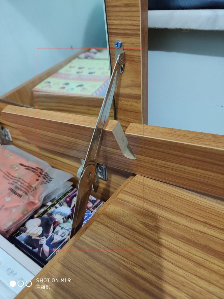

圖中是一個鏡櫃來的. 意思是向上一開就可以照鏡, 但圖中的較好容易就會特然跌下來.
而我也因為呢個原因比佢撞到我個頭.. 起左個(樓) 三日都沒消腫
之後想去TB 搵個新的比較安全的較. 但沒有 idea . 有沒有 ching 可以幫忙..
現在太危險. 都吾想照鏡

作者: kanduki    時間: 2019-12-28 11:24
本帖最後由 kanduki 於 2019-12-28 11:34 編輯
就咁拆咗隻斜撐
俾個蓋開到超過90度
應該就唔會再突然翻落唻
如果連接個蓋同櫃桶兜之間嘅菸斗較無制(打開同閂埋會有力定住)的話
可以配過對有制嘅(啲較有分門邊冚幾多分最好拆隻去配)
