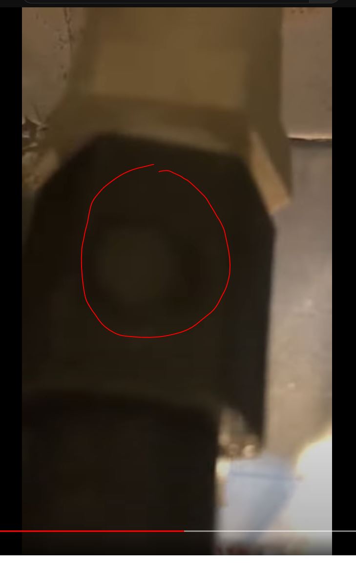

作者: Luissuarez    時間: 2023-8-25 22:35
本帖最後由 Luissuarez 於 2023-8-25 22:36 編輯
回覆  Luissuarez
睇唔清楚邊度漏。
若在接水箱個nut漏:
好大機會係波曲入水管有微裂。
老家11年裂過3支
big_nature 發表於 2023-8-25 01:40
係曲尺制底部不斷漏水,照計如果快子管漏應該直接滴落地下或滴到曲尺制的表面,不理由漏到曲尺制底部
圖片附件: Capture.JPG (2023-8-25 22:36, 43.52 KB) / 下載次數 83

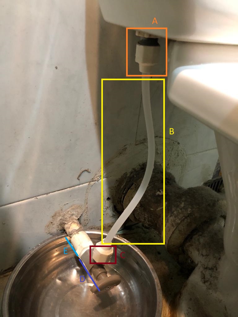

作者: Luissuarez    時間: 2023-9-1 18:16
回覆  Kin_2012
同意一次換晒,
乾手淨腳唔使煩!
big_nature 發表於 2023-8-26 10:26
1. 我發現A位係有漏,但不嚴重,只是間唔中一兩滴
2. B筷子喉係濕,但肉眼睇無漏水情況
3. C位係有漏,但不嚴重,只是間唔中一兩滴
4. 如影片所見,D位曲尺制底部漏水問題非常嚴重,差唔多一秒一滴。我試過關左曲尺制,就即刻唔漏水
已上傳更清楚的影片,俾各位師傅睇下
https://youtu.be/ylNPuw32c-I
-已試過紐實C位
-已試過紐實D位曲尺制
圖片附件: photo2.jpg (2023-9-1 18:11, 120.93 KB) / 下載次數 89
https://www.hkepc.com/forum/attachment.php?aid=2387342&k=af27badb97ce721278dfd54f61abaea7&t=1781656688&sid=1lYrsMVkxCj
作者: big_nature    時間: 2023-9-1 18:18
回覆 12# Luissuarez
好大機會係波曲入水管有微裂。
波曲2~3年就會畀東菇頭廹到微裂!
拆出嚟睇下最清楚!
作者: TH30    時間: 2023-9-1 19:18
本帖最後由 TH30 於 2023-9-1 19:24 編輯
-已試過紐實C位
-已試過紐實D位曲尺制
Luissuarez 發表於 2023-9-1 06:16 PM
拿呢幅圖好清楚,又交待到做過咩,要贊樓主
就咁扭實唔得,可以拆開膠索帽,捲5圈水喉膠布,記住順時針捲,否則收緊膠索帽時會捲散膠布
既然拆開,真心建議成套換,上面都唔止一位C兄講,對大部分DIYer貴的是時間心機,不是料錢
買晒曲呎掣筷子喉波曲都係兩百蚊有找,收索帽捲水喉膠布都係止咳一陣,全套換新保平安至少三五年
我上次買筷子喉見過有兩款,傳統是喉連冬菇頭同一種硬膠物料,另一款是冬菇頭是軟矽膠
我個人覺得後者比較新手friendly,容許屈喉角度同長短有較大誤差,也不易因收索帽太緊而收爆
當然矽膠可能過三五年會硬化,但那是後話了
示意圖:
作者: big_nature    時間: 2023-9-1 23:24
回覆 14# TH30
呢隻軟膠筷子好用!
我都改左用呢款!
波曲就用WDI,唔再用福馬了!
