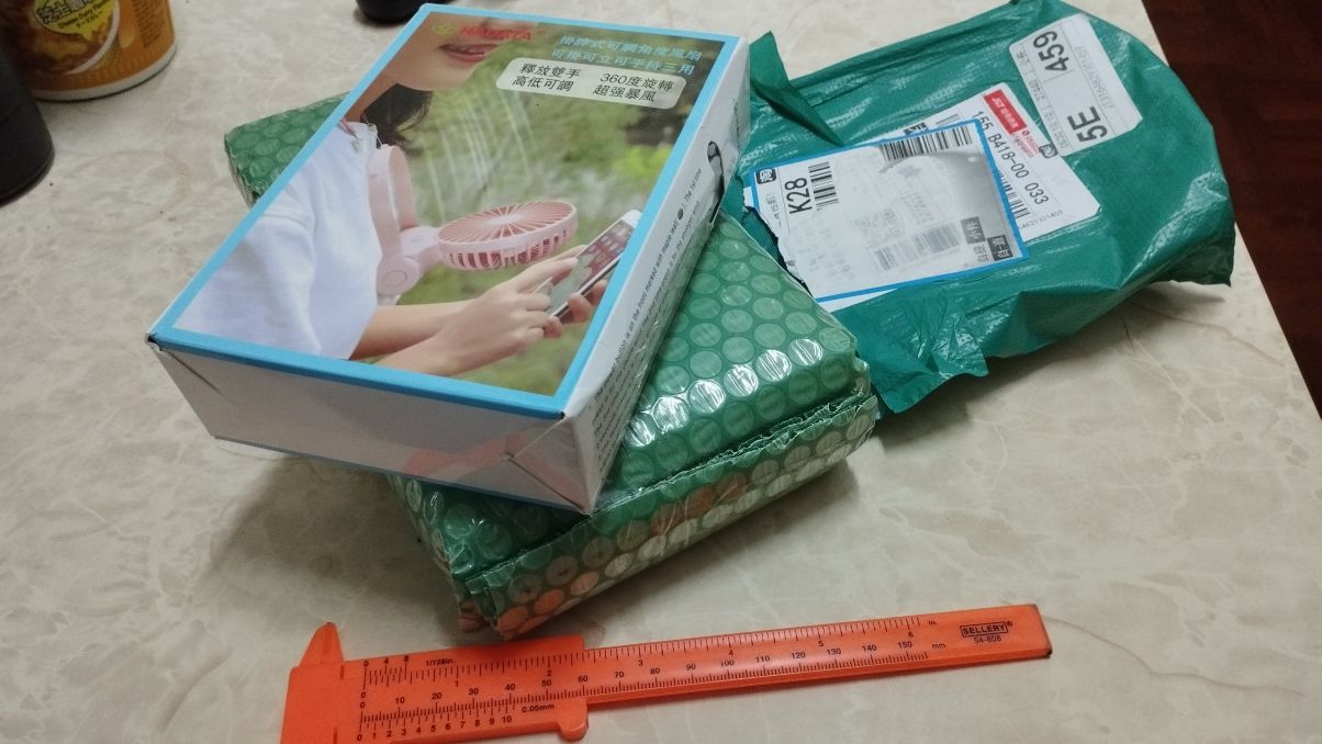

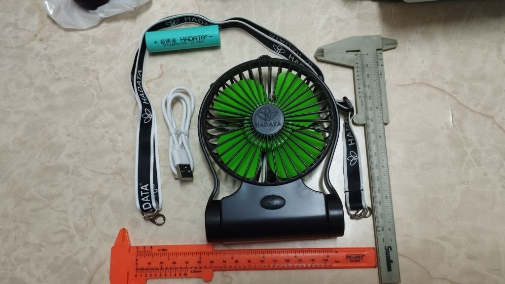

剛剛逃返來。
HADATA F98,跟粒「聲稱」12.58Wh(ie.  3400mAh)的 18650 充電池。Type-C 口充電。可以不裝電池直接經 Type-C 口駁火牛開風扇。
包裝盒和盒身資料:
風扇、掛頸繩、18650 電池、Type-C 充電線:
條線係齋充電線,試過將手機經這條線駁去電腦,手機顯示正在充電,但沒詢問連線權限,電腦也沒顯示已接駁到手機。

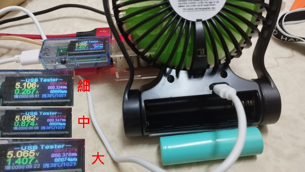

可以不裝電池,駁住火牛都開得著,三級風力的耗電 A 數:

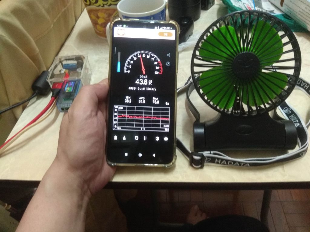

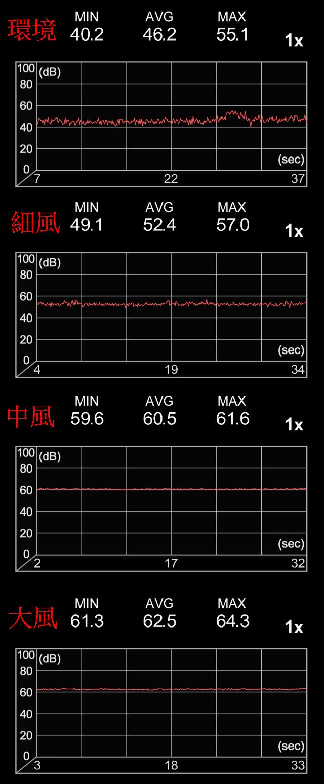

用手機裝個音量計,手握手機在風扇旁邊,風扇不直接吹到手機,量度環境音量(我住低層,無閂窗,會有出面人聲車聲)、細、中、大風的音量:
風力方面,我無風力計,無得講實際數字。我坐係電腦檯前,風扇放檯面,校好角度向住面吹,距離係我伸直手(連手指),指尖剛好觸碰到風扇面罩的距離,開細風係感覺到有小小風,但中和大風都幾夠力,係可以吹亂頭髮的風力。

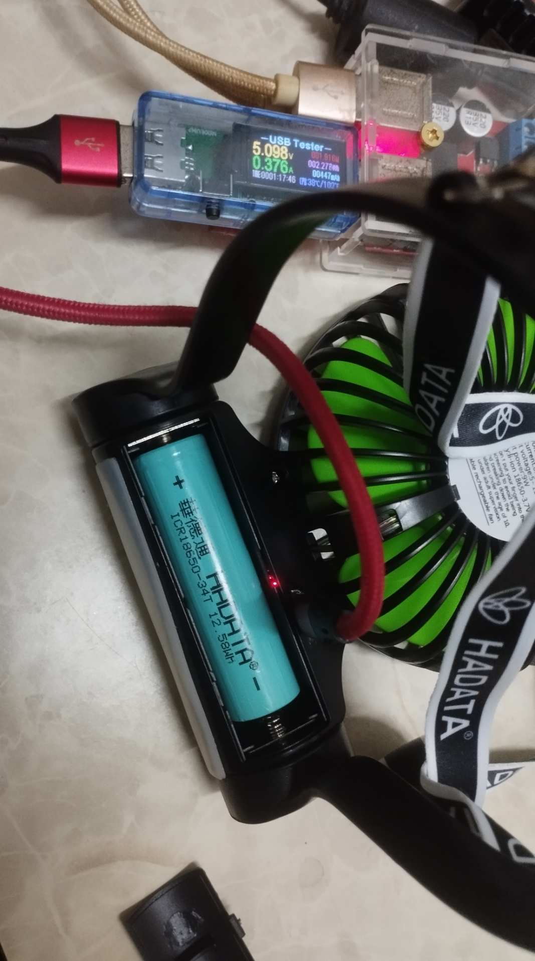

收貨時,原裝電池有 4V,即是大概大大半滿電但又未到滿電(應該 4.2V)。不理三七廿一,先用原裝電池開大風,一直用到無電停轉,由於不知起初係幾多 % 電,所以無認真計時,不過印象中,應該介乎 45~60 分鐘之間。
為求搾乾粒電,等一陣後再開機,但只開細風。大約開多十零分鐘又再停,應該真係搾乾粒電,這時電池電壓跌到落 2.8V。
跟住就用原裝電線將風扇經 USB 錶頭駁去 5V USB 火牛充電,電流竟然低到只得 300 尾不到 400mA!?
(PS. 影相前無 Reset 個 USB 錶頭,相中的錶頭顯示的時間、Wh、mAh 同今次充電無關)
第一個反應以為條線質素差,於是換入平時用開去充手機的線(相同火牛,可以有 2.5A 甚至更多),但結果仍然係不到 400mA,應該係把風扇的充電線路食到盡都只係得這數值! 以這速度充電,睇怕要充通宵先至充得完,失敗!!
另一樣失敗係外觀上係不見有 LED,不會知道究竟充緊電還是充滿電,而更失敗係並非無 LED,不過 LED係線路板上,要打開電池蓋「裝」入機殻內先至見到 LED,簡直白痴設計!
我諗以後用完把扇都係要拆電池出來放入充電器去充電! 但其實以往用過的風扇仔,都會拆電放入充電器去充。

作者: alax    時間: 6 天前 08:11
好多风扇仔都係得0.5至1A充电
呢款其实应该只係将micro usb 改左做type c,电路应该无改过
Micro usb 果款我有,出左好多年了,所以充电功率係好慢下
呢部野我唔见左个电池盖之后就无用了
