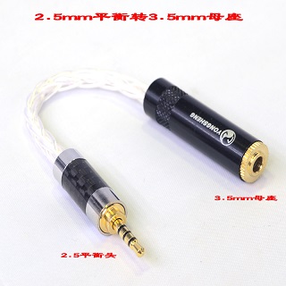

想玩盡300R個twin DAC就要用2.5mm個平衡插頭, 奈何耳機係3.5mm插頭, 喺唔更換耳機線情況下, 是否可以使用以下呢類轉插去解決問題? 謝謝!!

作者: snp386    時間: 2017-1-14 03:11
三轉四就當然冇問題啦!四轉三小心啲好喎,唔係全部機都得,到時出事就......!

作者: TWCACM    時間: 2017-1-14 14:58
呢啲頭呃人架,耳機條線本身係個3.5頭度已經共用左一組線,跟本無可能用個轉頭將左右聲道完全分離返開
唔好比啲不法商人呃錢啦

作者: snp386    時間: 2017-1-14 15:23
本帖最後由 snp386 於 2017-1-14 16:34 編輯
將真 Balance 兩個負接埋一齊唔知會有乜嘢事發生呢!?Bomb!?

作者: sohin    時間: 2017-1-14 22:52
本帖最後由 sohin 於 2017-1-14 22:55 編輯
小弟係耳機新手, 想請教為何會引致燒機?
hsblawkee 發表於 2017-1-14 12:50
啱啱喺另一個帖見到 nanaholic 師兄嘅回覆, 我引用佢內文: (#42)
http://www.hkepc.com/forum/viewt ... page%3D1&page=5
普通非balance 耳機係 L+/R+ 同GND,而balance 係L+/L-/R+/R, 無GND, 如果你淨係CUT 線改頭, 可能會將 L-/R- 接埋一齊, 會有乜後果真係唔知, 識嘅唔會試, 唔識嘅隨時將普通耳機插BALANCE, 最壞打算都係燒機啫, 唔知保養包唔包
PS. : L-/R- 唔係負極意思, 係左音頻同右音頻嘅negative
