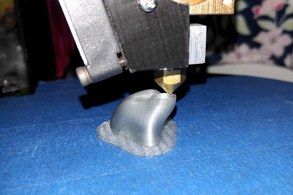

Step1材料:
3D printer一部、3D軟件一款、印野用既PLA物料、電腦
作者: mqjyie    時間: 2017-2-9 10:38
本帖最後由 mqjyie 於 2017-2-9 11:36 編輯

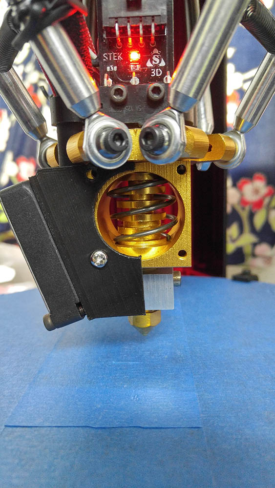

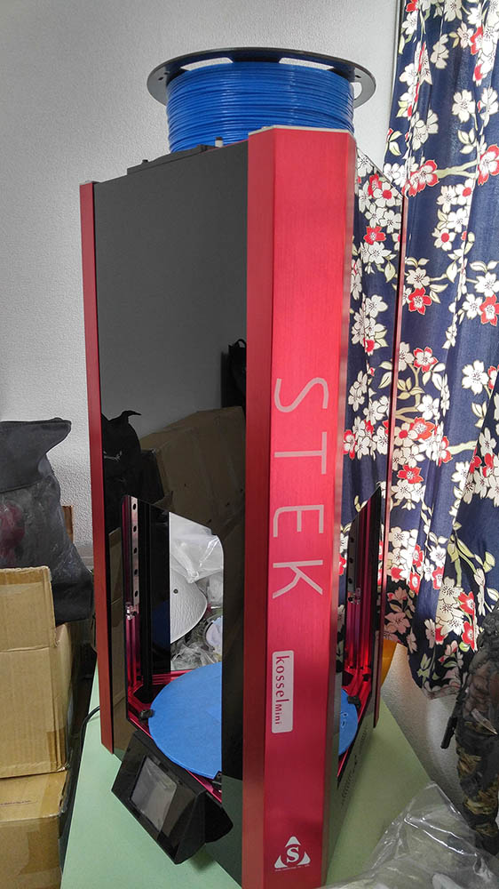

FDM Delta 3D printer一部
hkepc 立體製作空間 既團購機
多謝EPC立體製作空間既兄弟們(特別係Offer兄啦),一眾良師令小弟學唔少野亦慳唔少學費
至於3D軟件坊間有唔少好用又免費既,如SKETCH-UP、123D等等,都已經非常普及
圖片附件: [FDM Delta 3D printer一部] 001.jpg (2017-2-9 10:33, 137.58 KB) / 下載次數 45

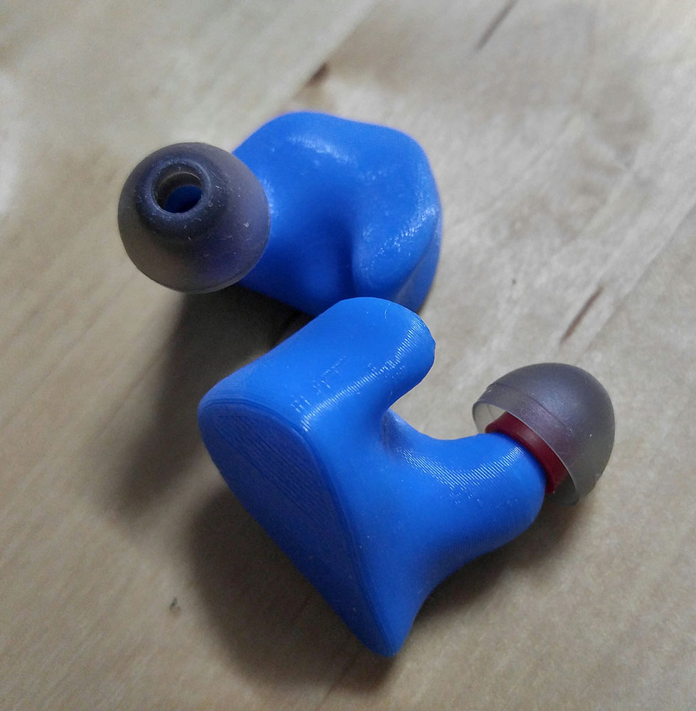

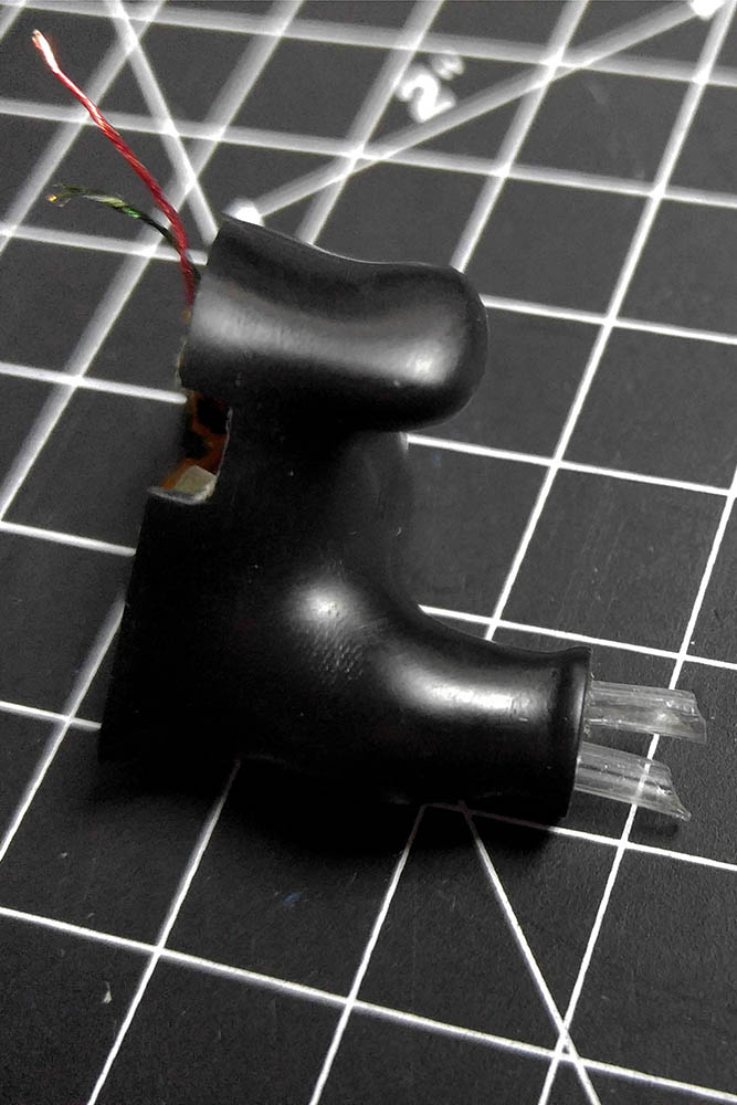

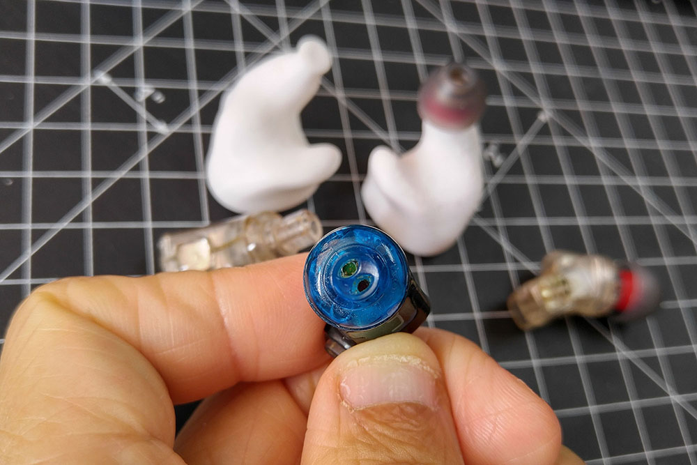

作者: mqjyie    時間: 2017-2-9 10:47
先試印一啲網上資源既耳殼
果然
無個載得好同舒服
圖片附件: 002.jpg (2017-2-9 10:46, 130.59 KB) / 下載次數 79
https://www.hkepc.com/forum/attachment.php?aid=1958663&k=373ea6c8cf56e115f20705bd4cd9f617&t=1781363497&sid=upzjsJy2rN
圖片附件: 003.jpg (2017-2-9 10:46, 134.1 KB) / 下載次數 29
https://www.hkepc.com/forum/attachment.php?aid=1958664&k=2b6c73ba3798e3dd21e958e4e5dba52d&t=1781363497&sid=upzjsJy2rN

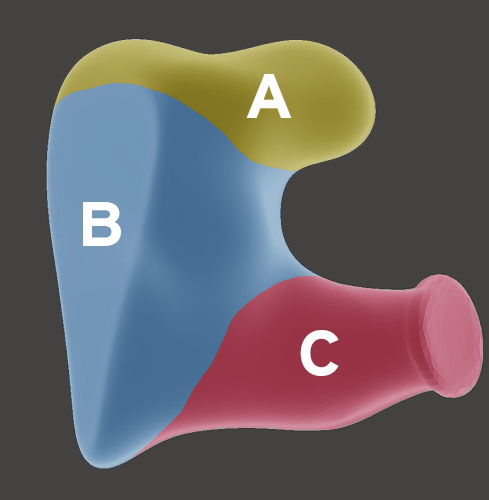

作者: mqjyie    時間: 2017-2-9 10:51

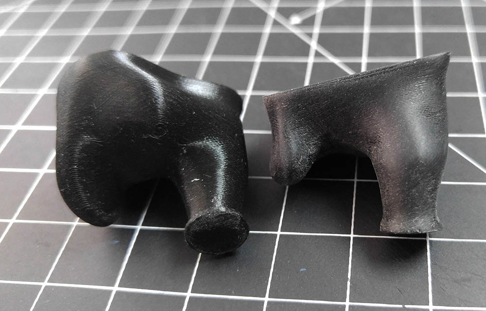

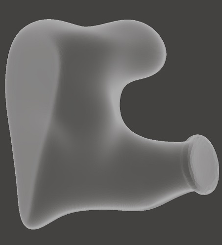

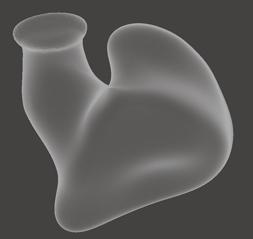

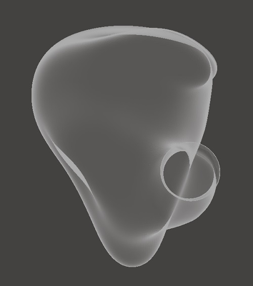

開波! 都係自己畫!!
嘗試自己設計一款公模耳殼之前,人既耳仔型態、大小各不一,
但因為耳仔空間有限,唔少CM公模受限於此,型態都會有些許相似,我設計的款式亦然。
圖片附件: 004a.jpg (2017-2-9 10:49, 20.66 KB) / 下載次數 59
https://www.hkepc.com/forum/attachment.php?aid=1958665&k=cdbcbcc17d381d7298569718f6ecc564&t=1781363497&sid=upzjsJy2rN
圖片附件: 004b.jpg (2017-2-9 10:49, 22.59 KB) / 下載次數 29
https://www.hkepc.com/forum/attachment.php?aid=1958666&k=b2f0b49c0586666c28c09191062ce545&t=1781363497&sid=upzjsJy2rN
圖片附件: 004c.jpg (2017-2-9 10:49, 23.63 KB) / 下載次數 28
https://www.hkepc.com/forum/attachment.php?aid=1958667&k=35c41e769b6b4ad217e0065396cf424b&t=1781363497&sid=upzjsJy2rN

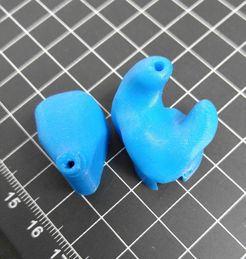

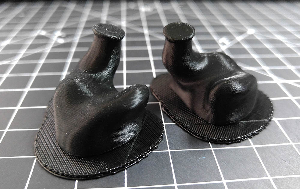

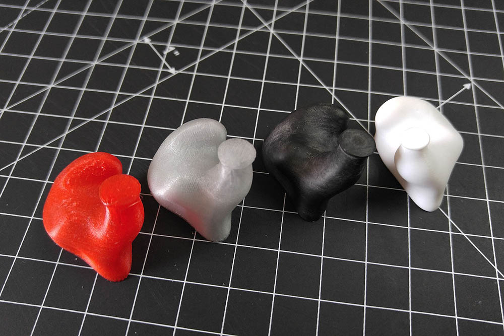

印出成品 套個spinfit落去
其實前後印左30幾40個模不斷修改
不斷試耳咀唔同長度大小,希望做到最入耳之餘又載得創服
圖片附件: 005.jpg (2017-2-9 10:56, 134.28 KB) / 下載次數 17
https://www.hkepc.com/forum/attachment.php?aid=1958671&k=a36c3532d3a8f3406127e4a396c79bdf&t=1781363497&sid=upzjsJy2rN

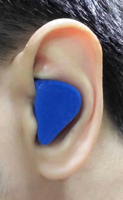

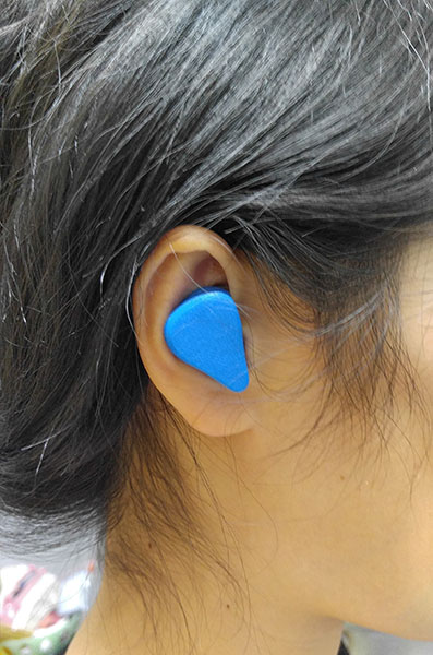

作者: mqjyie    時間: 2017-2-9 11:09
試載.....
由於我係大耳仔,加上用開入耳多年,所以覺得都算ok
俾屋企隻老虎載,佢耳仔細啲,載唔到咁入,好明顯我畫得唔全面,仲差好遠

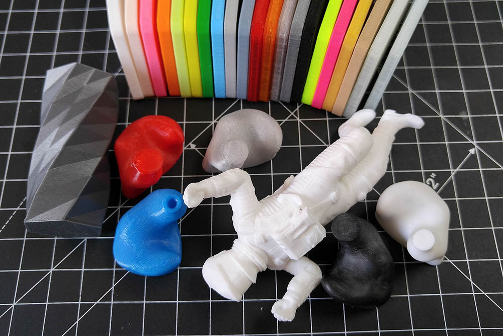

作者: mqjyie    時間: 2017-2-9 11:22
前後經歷左個半月 終於出到對啱心水既模出黎
然後打磨、拋光,由於PLA印出黎既模係"一橫橫"
加上比較軟,令打磨困難左唔少
圖片附件: 010.jpg (2017-2-9 11:19, 124.52 KB) / 下載次數 30
https://www.hkepc.com/forum/attachment.php?aid=1958680&k=25853404b6a998cd0f3ce7d0bcefb0df&t=1781363497&sid=upzjsJy2rN
圖片附件: 011.jpg (2017-2-9 11:19, 108.53 KB) / 下載次數 20
https://www.hkepc.com/forum/attachment.php?aid=1958681&k=5151f49f699de1f277295ce4352117d1&t=1781363497&sid=upzjsJy2rN

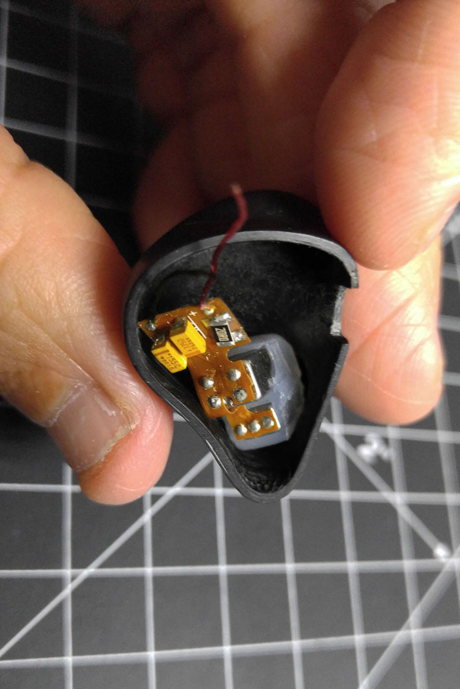

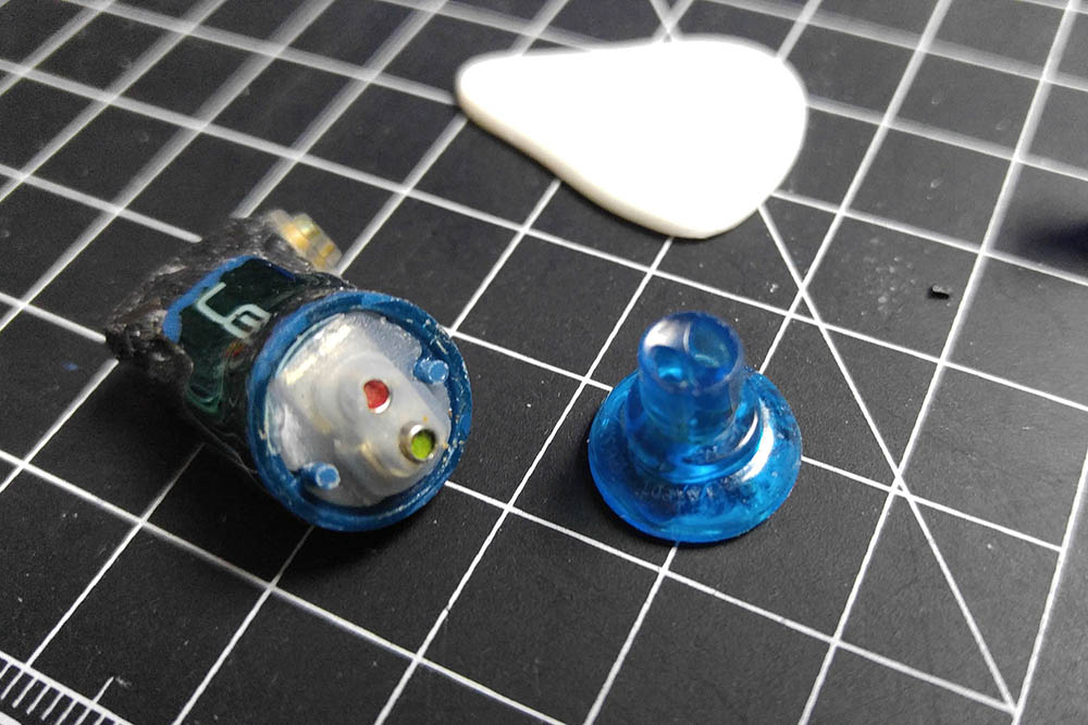

作者: mqjyie    時間: 2017-2-9 15:13
***以下內容可能含有噁心成份 ***
陳年污穢不堪耳機一對
用左多年已經清理唔到入面

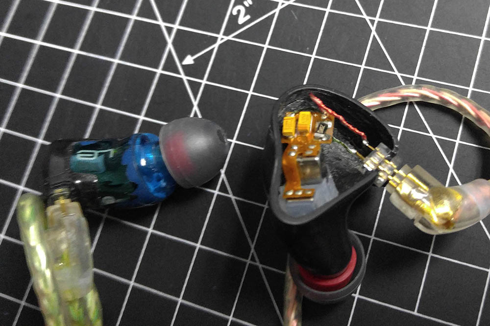

受死吧!!
取佢內臟同條腸!!!
圖片附件: 012.jpg (2017-2-9 15:07, 127.43 KB) / 下載次數 14
https://www.hkepc.com/forum/attachment.php?aid=1958716&k=519539f375c56f969d9205de2f8e1b67&t=1781363497&sid=upzjsJy2rN
圖片附件: 013.jpg (2017-2-9 15:11, 133.62 KB) / 下載次數 13
https://www.hkepc.com/forum/attachment.php?aid=1958717&k=c0bbd9204b2deef8def64721d190c95b&t=1781363497&sid=upzjsJy2rN
圖片附件: 014.jpg (2017-2-9 15:11, 142.89 KB) / 下載次數 109
https://www.hkepc.com/forum/attachment.php?aid=1958718&k=4aa6616e8b3f11ed6ef71a93a36dcda1&t=1781363497&sid=upzjsJy2rN

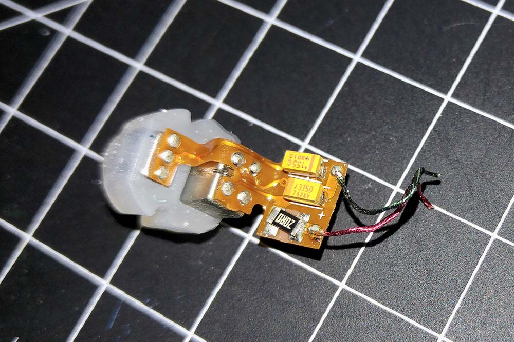

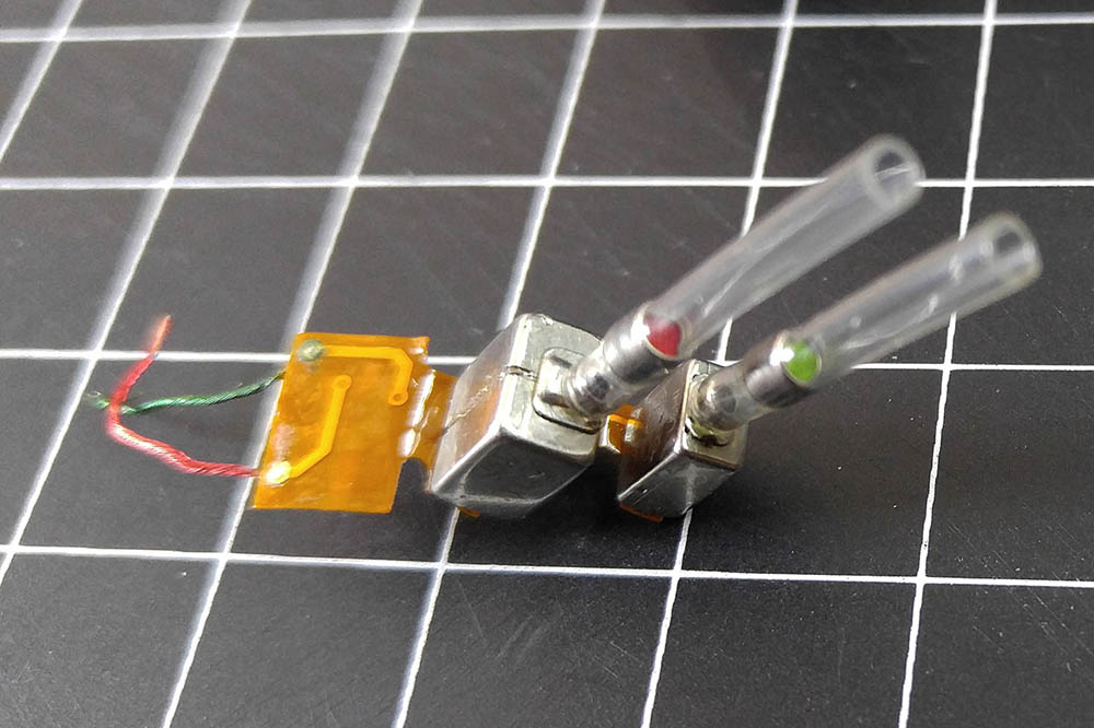

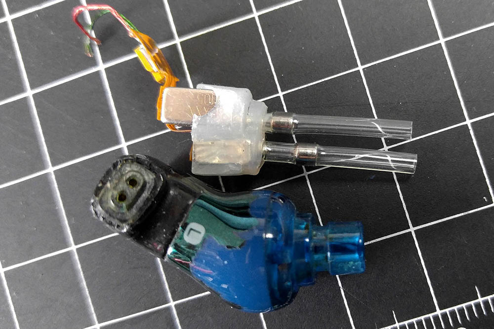

作者: mqjyie    時間: 2017-2-9 15:23
同佢移植器官
換條新血管落去
今次做模唔會加新既動鐵單元入去,
主要係想盡量追到同原本既TF10pro比較一致既聲音
所以阻尼位置保持原本位置
再暫時保留佢個安全套,cut走前端同兩邊
圖片附件: 015.jpg (2017-2-9 15:14, 114.4 KB) / 下載次數 39
https://www.hkepc.com/forum/attachment.php?aid=1958720&k=46586c2783451f7e9411de2d4a6e1c19&t=1781363497&sid=upzjsJy2rN
圖片附件: 016.jpg (2017-2-9 15:17, 134.71 KB) / 下載次數 14
https://www.hkepc.com/forum/attachment.php?aid=1958721&k=45868d521f11cea407eb0fcd23ba1410&t=1781363497&sid=upzjsJy2rN

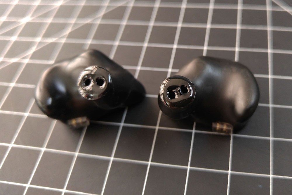

作者: mqjyie    時間: 2017-2-9 15:31
二穴插入
保留個安全套係為左減少共振,最後成品係會二穴打真軍
可以試聽鳥 一新一舊做對比
留意用呢款cm母座係因為PLA料唔夠硬度,
密封時落UV膠又入唔到光,所以先用膠水再凸個母座出黎
樣衰左請見諒
圖片附件: 017.jpg (2017-2-9 15:24, 115.26 KB) / 下載次數 16
https://www.hkepc.com/forum/attachment.php?aid=1958722&k=4da70c188e11d52f20839b15457b82f2&t=1781363497&sid=upzjsJy2rN
圖片附件: 018.jpg (2017-2-9 15:24, 132.96 KB) / 下載次數 25
https://www.hkepc.com/forum/attachment.php?aid=1958723&k=428fae666702ee3b2832015a9bde550f&t=1781363497&sid=upzjsJy2rN
圖片附件: 019.jpg (2017-2-9 15:24, 129.14 KB) / 下載次數 15
https://www.hkepc.com/forum/attachment.php?aid=1958724&k=39180192cd0e0653d907729fbcac13f9&t=1781363497&sid=upzjsJy2rN

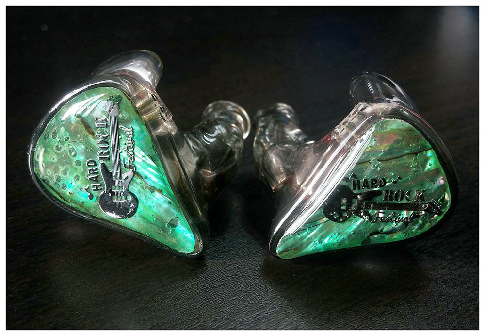

作者: mqjyie    時間: 2017-2-9 15:48
追加兩塊裝飾面板
新舊對比一下

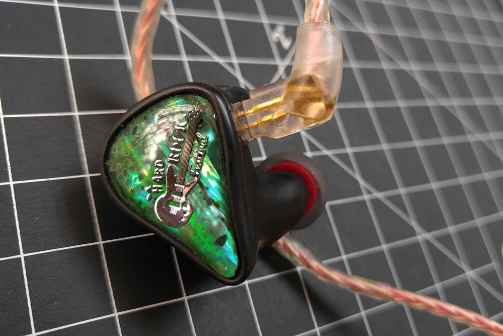

試聽新舊對比,新殼首先母座係全新,
另外換左新導音管同阻尼
頭十幾分鐘係有明顯差別
過後好快進入狀態
新同舊分別算輕微,低音依舊有TF10pro既重量
高音延伸非常相近(當然高頻非佢本身強項)
但.........等陣
舊原裝耳殼個阻尼用左咁鬼多年塞鬼晒喇
我宜家新殼新阻尼而兩邊相近.......
即係高頻已經有唔同喇
圖片附件: 20.jpg (2017-2-9 15:34, 138.26 KB) / 下載次數 12
https://www.hkepc.com/forum/attachment.php?aid=1958725&k=15b76780d4df38a446d8ba233f67d342&t=1781363497&sid=upzjsJy2rN
圖片附件: 21.jpg (2017-2-9 15:34, 123.46 KB) / 下載次數 12
https://www.hkepc.com/forum/attachment.php?aid=1958726&k=54450f7d93227b68392f59db9668b1f6&t=1781363497&sid=upzjsJy2rN
圖片附件: 022.jpg (2017-2-9 15:34, 138.78 KB) / 下載次數 11
https://www.hkepc.com/forum/attachment.php?aid=1958727&k=9febade95a1d77869d9b83a40f582000&t=1781363497&sid=upzjsJy2rN
作者: mqjyie    時間: 2017-2-9 16:02
不過轉得殼就會有唔同
雖則明明計左動鐵單元出音距離一致、導音管口徑相近
保留高音單元前置同低頻傾後同原裝一樣
但始終會有少許唔同結果
個人認為明顯其中一個主因係CM後高低頻兩邊既導音管百份之百分離
原裝耳殼係到出音咀先分開,所以CM後既低頻因為獨立導音管效應下會強左
令高頻少許減弱

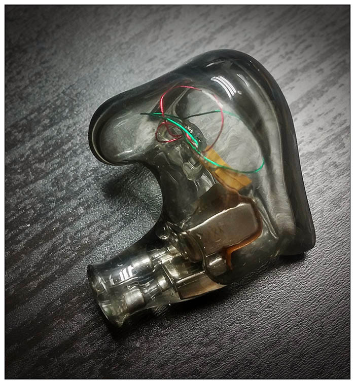

正式封咀
完成左右兩邊圖
呢對新殼係暫時性,因為PLA物料既耐用度一定唔會長久
所以下一步都係要用番光固化樹脂正式完成先得
圖片附件: 023.jpg (2017-2-9 15:54, 148.38 KB) / 下載次數 14
https://www.hkepc.com/forum/attachment.php?aid=1958739&k=b4e6fd8386e629811e388cd232bfb868&t=1781363497&sid=upzjsJy2rN
圖片附件: 024.jpg (2017-2-9 15:54, 143.06 KB) / 下載次數 11
https://www.hkepc.com/forum/attachment.php?aid=1958740&k=dafbbf900b40f37cee47f85e9ad25d80&t=1781363497&sid=upzjsJy2rN
圖片附件: 025.jpg (2017-2-9 15:54, 108.42 KB) / 下載次數 13
https://www.hkepc.com/forum/attachment.php?aid=1958741&k=99e26478bb8108106377800e92486dfc&t=1781363497&sid=upzjsJy2rN
圖片附件: 026.jpg (2017-2-9 15:54, 127.58 KB) / 下載次數 14
https://www.hkepc.com/forum/attachment.php?aid=1958742&k=8ec57b965342045dd88dbf0de42e9df8&t=1781363497&sid=upzjsJy2rN

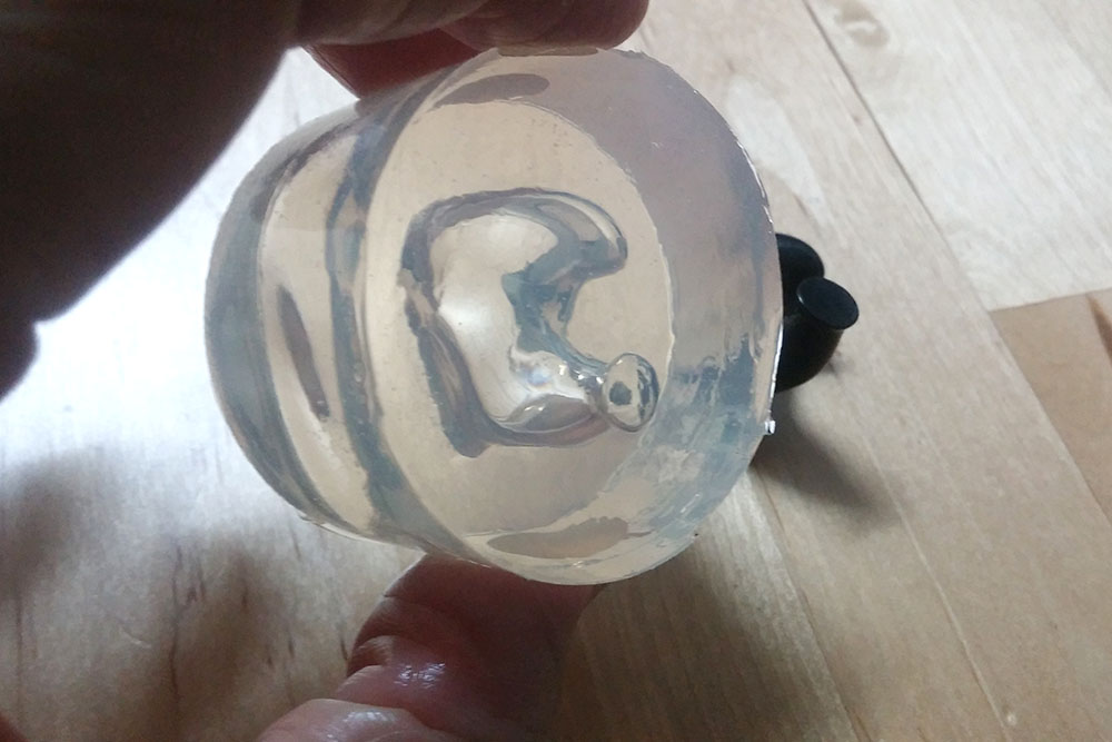

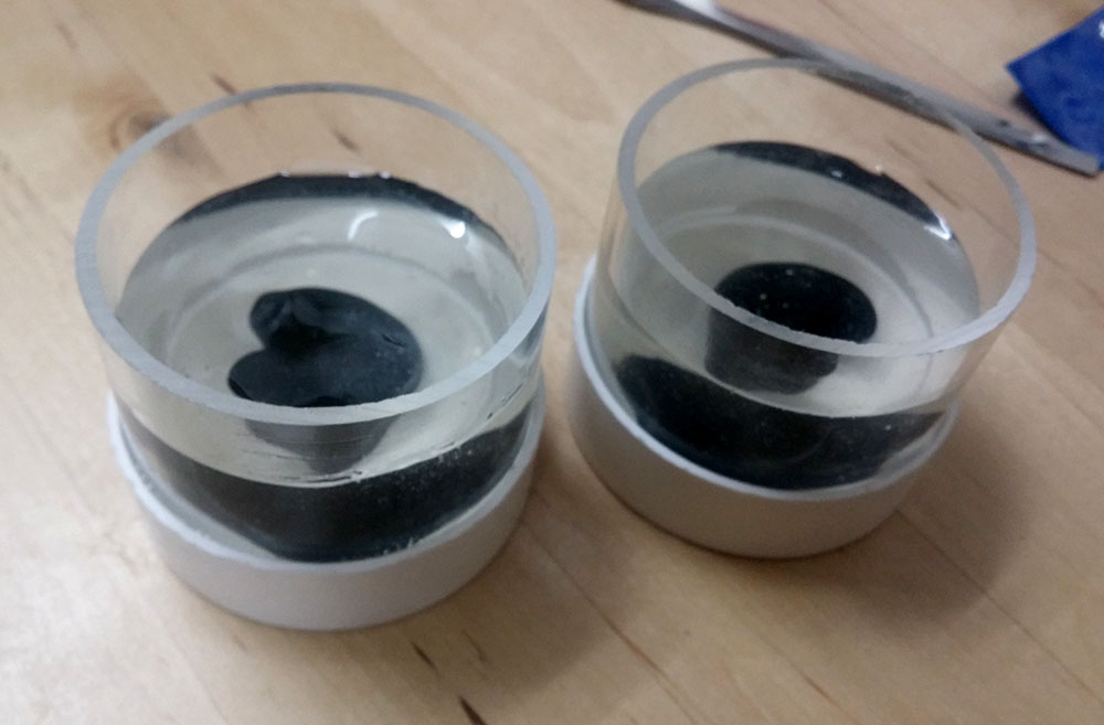

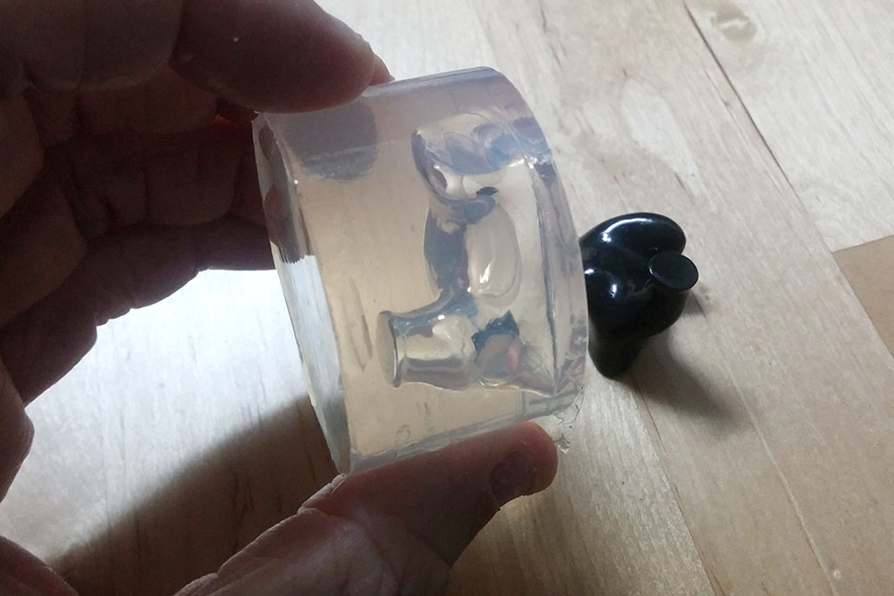

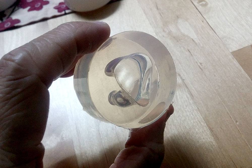

跟住就注入瓊脂階段,呢段幾好玩
當係整好"傑"既啫哩就得
要留意PLA料對熱度非常敏感,
雖然倒入既瓊脂唔算好熱,
但3D原模一定要先注入仿真水填滿,以免遇熱收縮
圖片附件: 027.jpg (2017-2-9 17:19, 113.94 KB) / 下載次數 17
https://www.hkepc.com/forum/attachment.php?aid=1958789&k=5b4839dd5b3f6c19bef0da22f82c41bb&t=1781363497&sid=upzjsJy2rN
圖片附件: 028.jpg (2017-2-9 17:26, 95.08 KB) / 下載次數 16
https://www.hkepc.com/forum/attachment.php?aid=1958790&k=cb0a4e1e9dfa91d6d4806689543bfd75&t=1781363497&sid=upzjsJy2rN
作者: mqjyie    時間: 2017-2-9 17:30
完成母模  滑溜溜
跟住開始光固化工序
圖片附件: 029.jpg (2017-2-9 17:30, 120.31 KB) / 下載次數 12

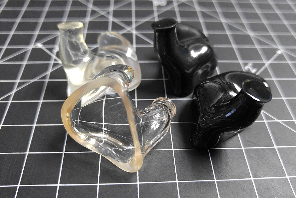

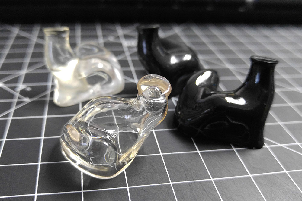

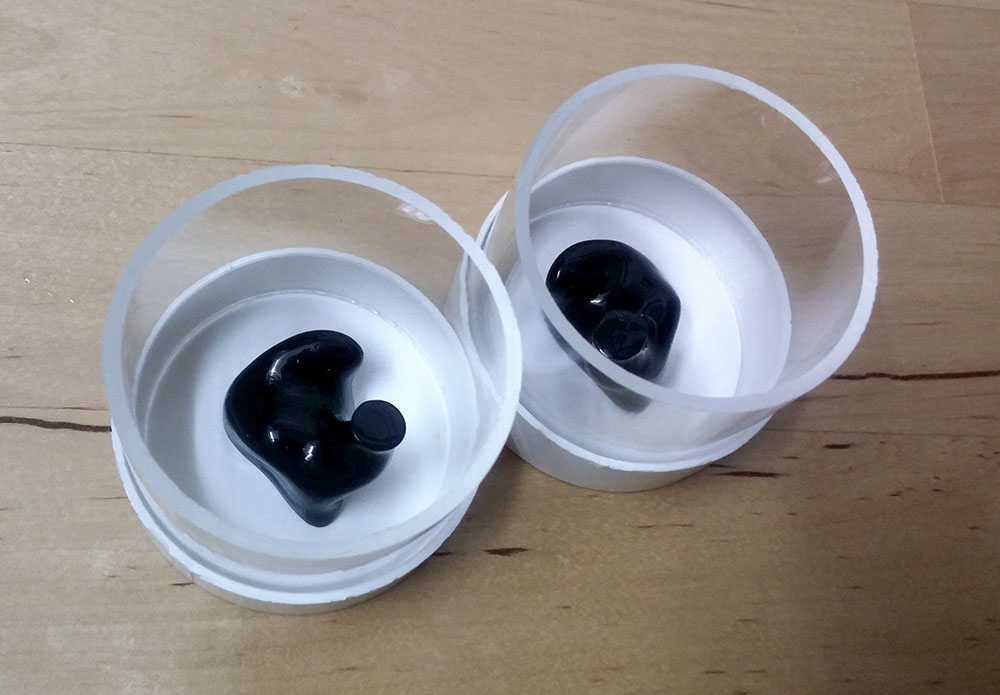

作者: mqjyie    時間: 2017-2-9 17:36
注入光固化樹脂入瓊脂模內,照UV燈
做定一個實心UV膠做後備,萬一PLA原模有咩問題都唔怕
實心、空心、PLA原模對比圖
然後就到最後一個工序 - 正式做光固化樹脂耳機

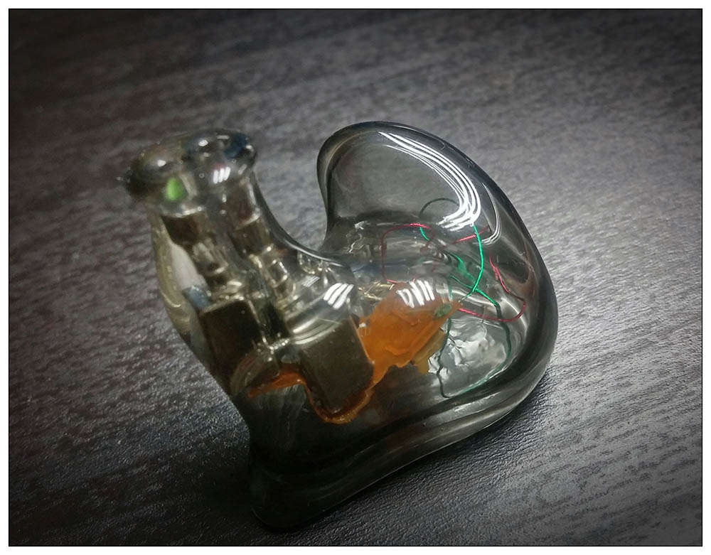

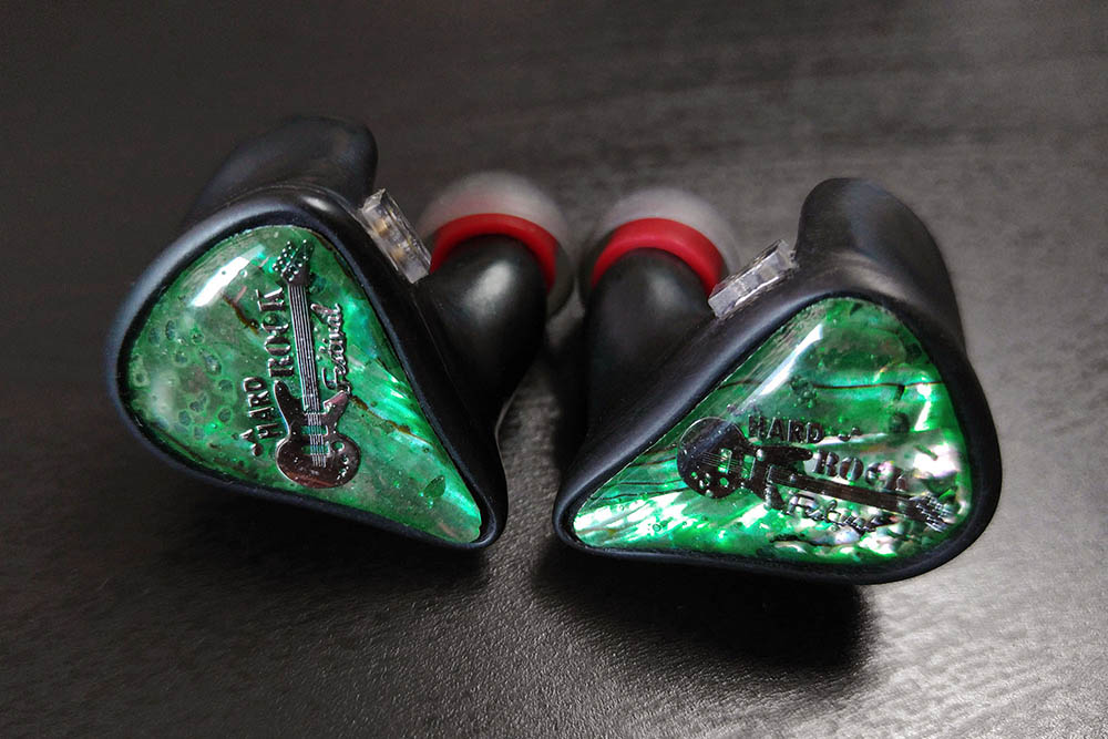

做最後一步前有諗過高音單元改導音管,
用再闊身啲既導音管幫助番高頻
不過始終同原裝TF10pro耳殼都會有唔同
所以保留現有導音管算
製作過程其實跟之前大同小異,
不過係除左個安全套,正式打真軍二穴插入
插入爽完之後,最後緊係射啲液體埋單啦

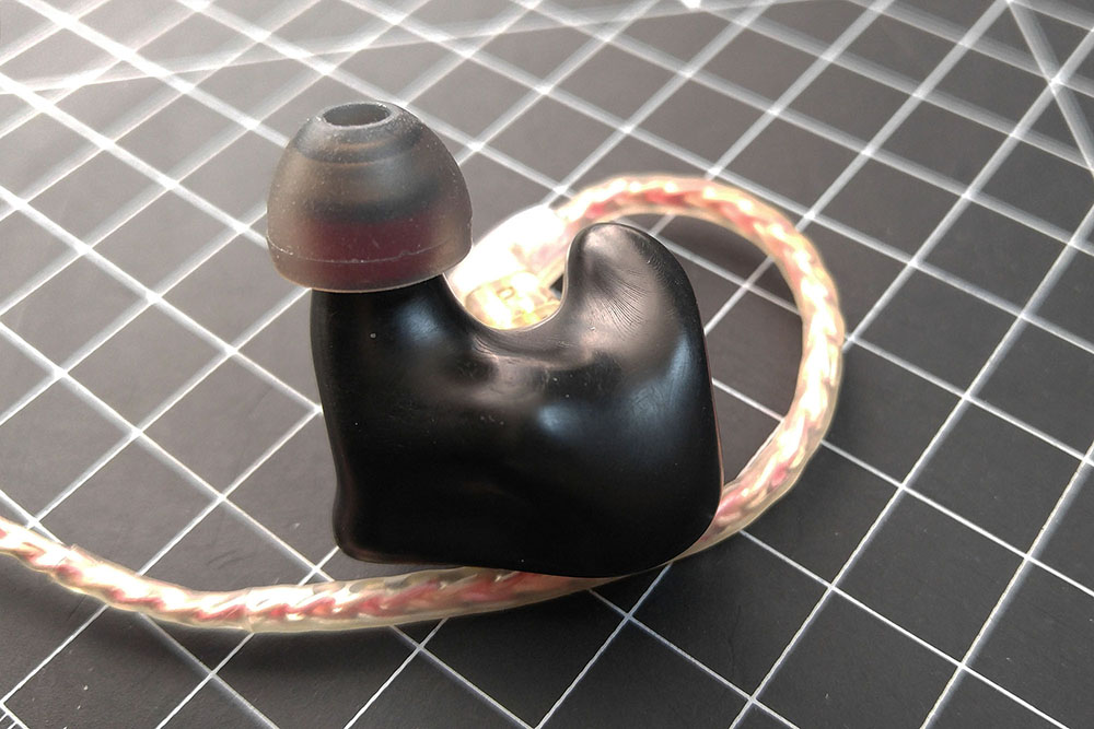

我講光固化樹脂啫
換埋新線、插座,封頂
經歷埋最後一次輕鬆打磨、拋光工序,成品終於完成

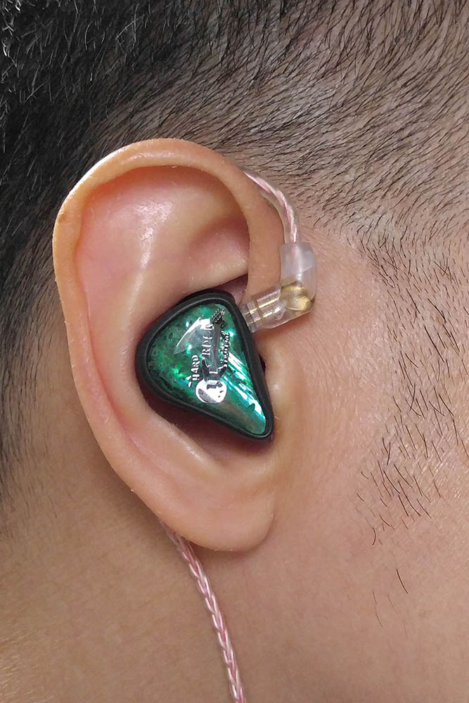

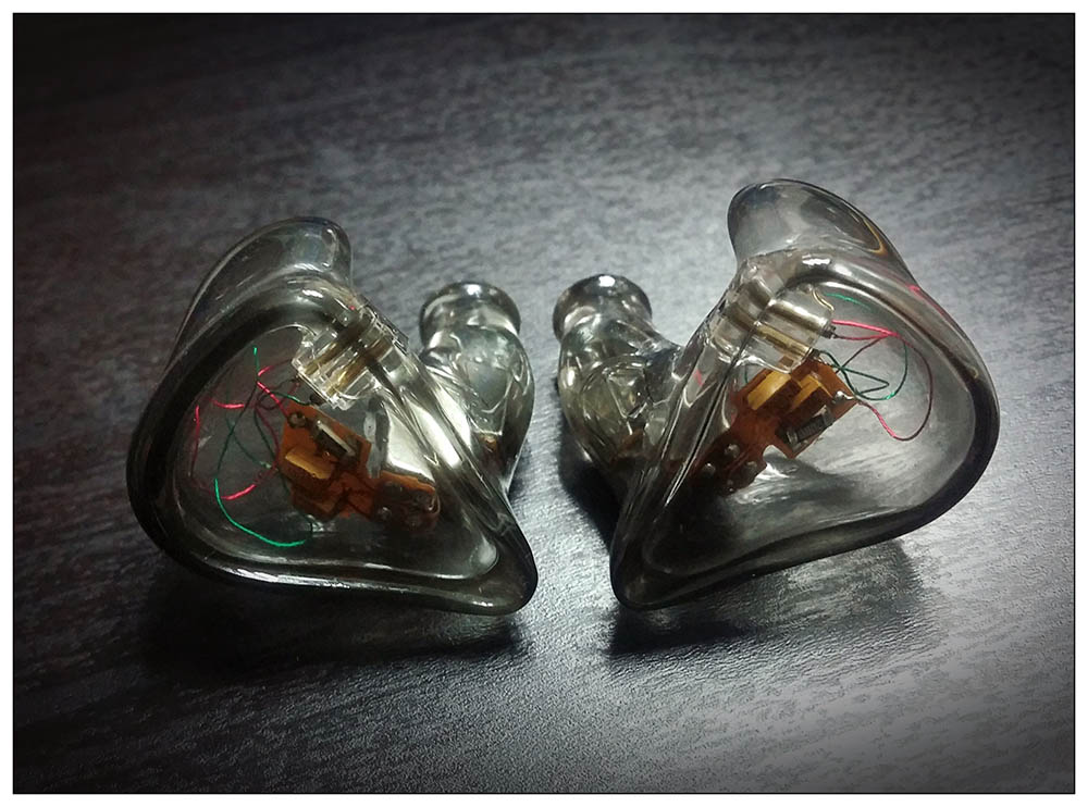

作者: mqjyie    時間: 2017-2-9 17:54

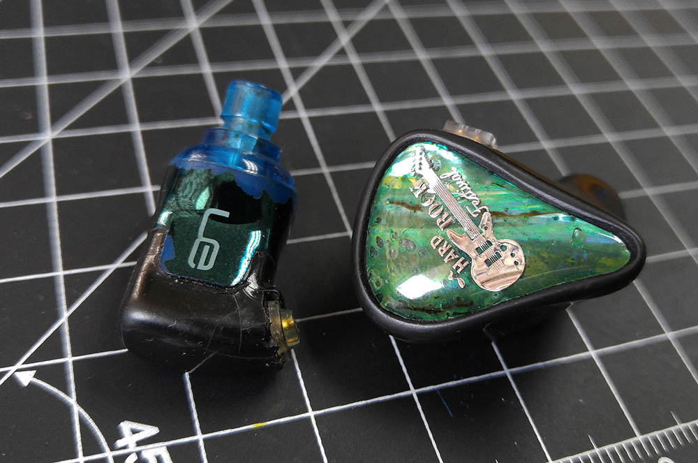

最後貼番之前DIY既面板,正式完成
全文完,謝謝觀賞
圖片附件: 037.jpg (2017-2-9 17:54, 145.15 KB) / 下載次數 20
https://www.hkepc.com/forum/attachment.php?aid=1958806&k=b724ca49687cfa3519a6e6699f49a30a&t=1781363497&sid=upzjsJy2rN
作者: mqjyie    時間: 2017-2-9 17:55
師兄呢個綠色閃令令既面版係用左咩物料架?好靚啊
clementpang 發表於 2017-2-9 17:38
    用貝殼片打磨而成

作者: snp386    時間: 2017-2-9 23:31
試咗將阻尼換成 灰 or 白 同 綠 未!?
作者: snp386    時間: 2017-2-9 23:34
同埋白己造到就當然將個口縮入幾mm造返個前腔俾佢

作者: mqjyie    時間: 2017-2-10 10:27
回覆 46# snp386
回覆 47# snp386
隻UE 高頻XXX driver啲"聲好揚" 的確換白/灰阻尼會更好
不過留番俾手上既2389先
"縮入幾mm造返個前腔俾佢"
多謝師兄賜教 呢個的確幾正
我一直做都係配Spinfit,貪佢前腔長多少少
如果喺模度保留前腔空間應該會好好多
特別係做三分音或圈鐵時可以避免有機會唔協調
下次試試先

作者: mqjyie    時間: 2017-2-11 15:05
Just being curious, how do you justify the design?
by personal comfortability? by acoustic performan ...
PheniX01 發表於 2017-2-10 16:12
    PheniXo1
appreciate your question
IMO and from the very beginning before I design my universal IEM mold,
I did some research about the sharp of outer ear of different people
for example:
different people have own shaped ear and size.
But in the structure of our ear, we have same elements such as
Concha, Tragus, Valley and Ear Canal, this 4 parts mainly to hold IEM mold,
So my mold need to consider this 4 part, how ear can hold it?
作者: mqjyie    時間: 2017-2-11 15:28
I try to divide 3 part of all IEM mold.
A part is mainly for ear valley
It's for balance when wear earphone including the cable and plug
B is the main body for me to insert different driver here,
and need to consider for ear concha & tragus, for some people's ear are small,
it cannot be too tight when wear a earphone, will get pain.
so my design provide more space here.
C part is for insert to ear canal, for me, this is the major part to stable the mold.
and acoustic performance such as isolation of noise.
Sure, some universal IEM mold don't have Part A & Part C was short,
the reason is for more people easy to wear.
But when Part C is long, IMO, Part A can improve to wear earphone,
to keep the right angle of part C into the ear canal.
圖片附件: 004d.jpg (2017-2-11 15:12, 35.5 KB) / 下載次數 15
https://www.hkepc.com/forum/attachment.php?aid=1959320&k=bc1e59bb4efcedc66f50842dd8837508&t=1781363497&sid=upzjsJy2rN
