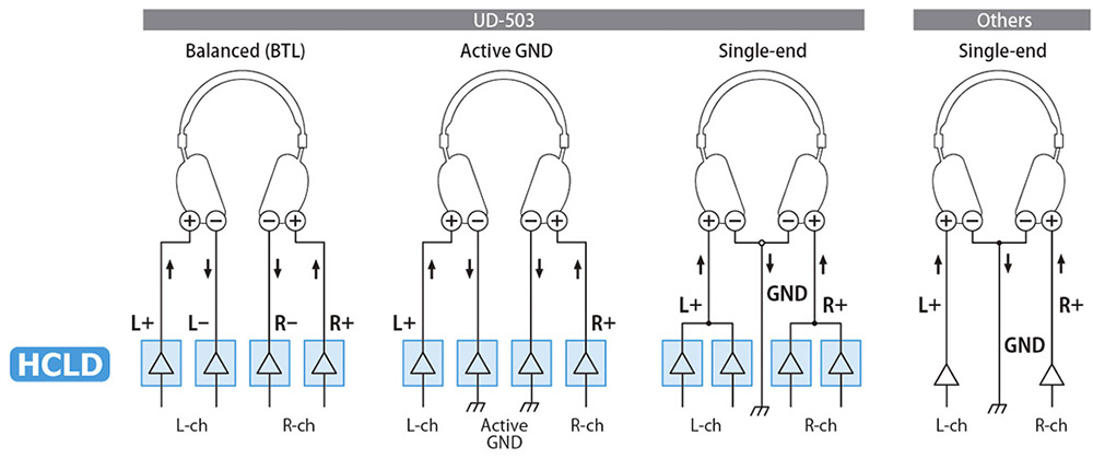

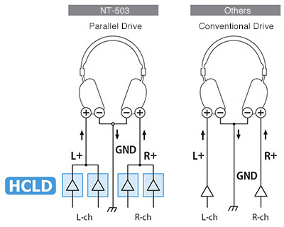

作者: powershing    時間: 2017-4-24 20:40
想問下nt-503係咪冇平衡而ud-503有
ak8 發表於 2017-4-24 20:18
有平衡,係無HEADPHONE平衡舂擴

作者: KOJI    時間: 2017-4-24 20:40
to you for ref.,
圖片附件: headphone-nt503.jpg (2017-4-24 20:40, 48.06 KB) / 下載次數 5
https://www.hkepc.com/forum/attachment.php?aid=1978020&k=924a2d9f80eafc2632a4e68aed4724cb&t=1781388200&sid=3NrI9YktyM
圖片附件: headphone-ud503.jpg (2017-4-24 20:40, 89.71 KB) / 下載次數 7
https://www.hkepc.com/forum/attachment.php?aid=1978021&k=c1bcada9854bc32bffdff2f02d815981&t=1781388200&sid=3NrI9YktyM
