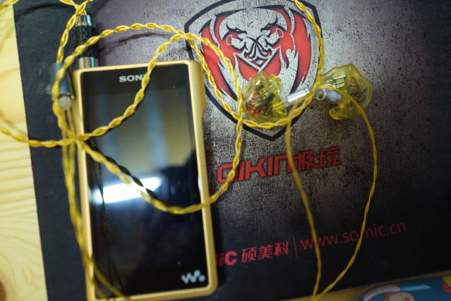

本帖最後由 joecn 於 2017-10-3 23:54 編輯
24 awg 單晶銅鍍金 4絞的ear phone 耳機線已完成, 小的是將材料交給小修小寶幫忙Diy, 順便在他那兒煲線, 相比26 awg 的單晶銅線, 水準沒得比, Bass 有力不少, 動感也強烈了, 空間感則差不多, 而高音的美感, 帶了一份金銀線的特色, 人聲也如金銀線的甜和柔,  小的是向台灣YY audio買的, 以聲音論, 相信這是單晶銅鍍金, 但與在耳機店聽到的Plus sound gold plated copper 26 awg 8絞水準如何, 這是否有如Plus sound的水準, 以印象比較, 可以一拼, 小的這對ear phone, 因聲線走向, 比較清, 通透, 高音本身已很亮, 不適合用銀線, 一旦用上銀線, 高音會過亮, 不耐聽的...
下次是用24 awg x2 單晶銅鍍金 作正極, Jensen 0.6mm x 2 作負極給Grado PS1000, 小的在PS1000 用上mundorf 金銀線 0.5mm, 比較好聲, 但動感一般, 用Neotech 單晶銀又太平靜, 少了一份Grado 的熱情, 所以正極選單晶銅鍍金, 以取銅線的低音, 金線的美感, 負極用Jensen 銀線, 給PS1000多一點音樂感和亮麗高音...

作者: billyduck    時間: 2017-10-4 01:15
24 awg 單晶銅鍍金 4絞的ear phone 耳機線已完成, 小的是將材料交給小修小寶幫忙Diy, 順便在他那兒煲線, 相 ...
joecn 發表於 2017-10-3 22:13
銅鍍金?....

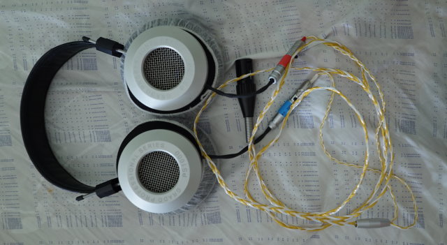

作者: joecn    時間: 2017-10-17 22:26
本帖最後由 joecn 於 2017-10-17 22:28 編輯
PS1000的耳機線已完成, 正極用Neotech 單晶銅鍍金24 awg x 2, 負極用Jensen 0.6mm x 2, 因還沒Run-in 聽感不說了...

作者: ~~峰~~    時間: 2017-10-17 22:31
PS1000的耳機線已完成, 正極用Neotech 單晶銅鍍金24 awg x 2, 負極用Jensen 0.6mm x 2, 因還沒Run-in 聽感 ...
joecn 發表於 2017-10-17 22:26
師兄.....其實睇線色,目測都唔係Neotech 銅鍍金
via HKEPC Ionic Reader v1.7.0 - iPhone
作者: joecn    時間: 2017-10-17 22:34
via HKEPC Ionic Reader v1.7.0 - iPhon ...
~~峰~~ 發表於 2017-10-17 22:31
我也不知是否真的, 但與Oc studio 對比, 音色偏向差不多...
