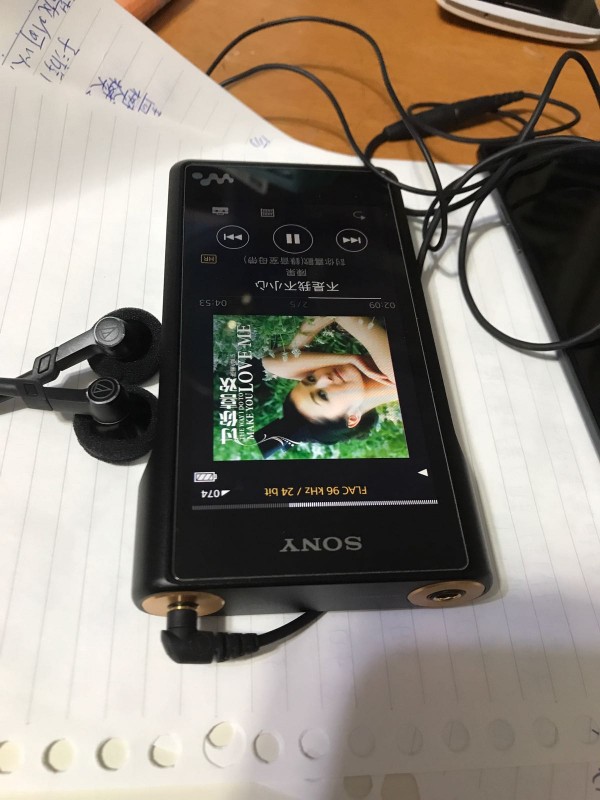

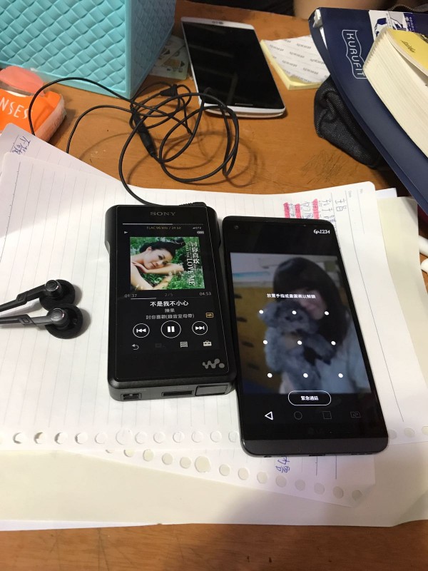

高音穿透度 0k 霧化郊果 返来
樂器分離度高
中音有厚度但唔會肥到ㄧ舊舊 甜甜地小小肥
底音 係實有力 唔散開。好从聴現場咁 極中意

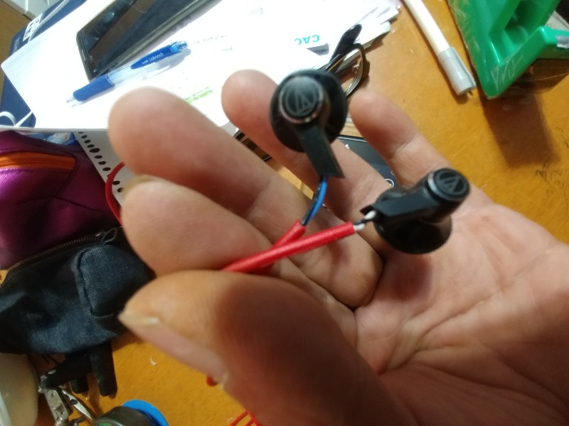

我相改左隻ath cm707做平衡

我有 ath-cm700ti ,係兩蕊一地,如果你耳機都一樣係兩蕊一地,除非成條線換過做左右獨立,唔係只有放棄。

我相係Y字位DlY

即係每個單元出2心ㄧ地 (左右各ㄧ條2心ㄧ地焊去4.4mm頭

    兩蕊一地果兩蕊,大多用漆皮線,唔易對付。

咁用2缐2蕊 冇地得唔得呢

用我對 700Ti 做例子, 由插果邊起, 喺Y字分線位之後剪, 我會得到獨立嘅兩粒耳機連線, 我只需將左面嘅正負極焊落 4.4mm 左聲道接口, 而將右面嘅焊落 4.4mm 右聲道接口, 咁已經完成咗 700ti 改 4.4mm Balance 插, 只不過係線非常短, 不過係正確 4.4 balance 接法, 而對用 Balance DAP 或 Amp 唔會有任何影嚮。
如果係就甘剪咗個 3.5mm 換 4.4mm, 我發現條線得兩蕊一地, 即左右共用一地做負極, 唔符合 Balance 嘅左右獨立正負極要求, 如果我將一地用方法焊落 4.4mm 左右負極位, 我就咁改完就插入 4.4mm 輸出度, 咁即係將左右負極輸接埋一齊而好大機會燒机。
耳機上:
Single Ended 係一組線路有左右輸出而共用一負極。
Balance 係兩組線路, 一組負責左, 一組負責右。

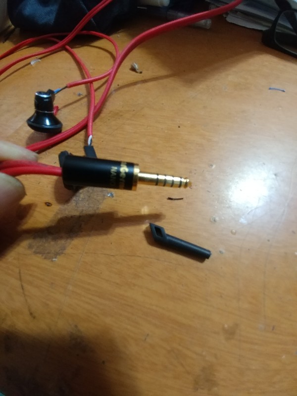

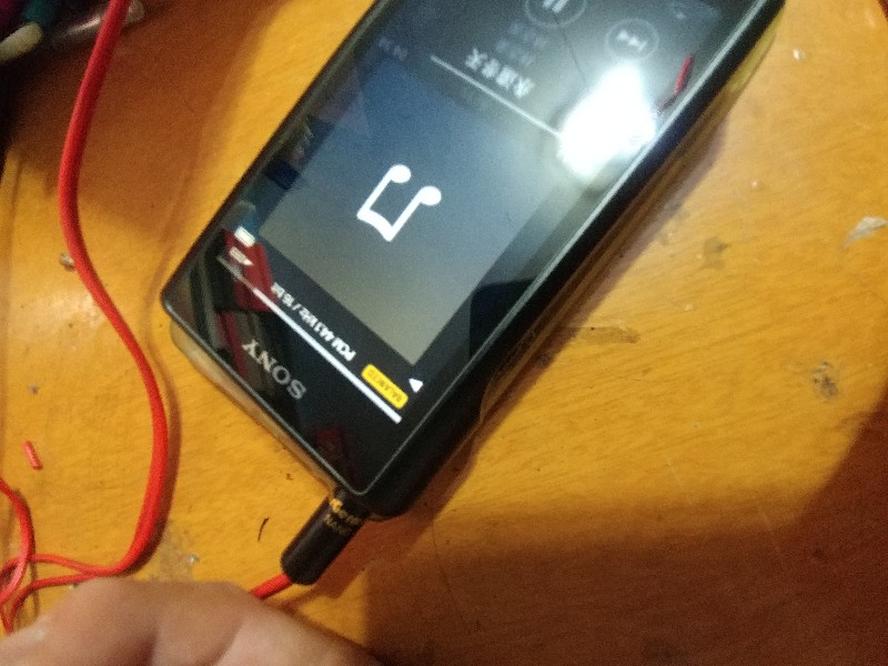

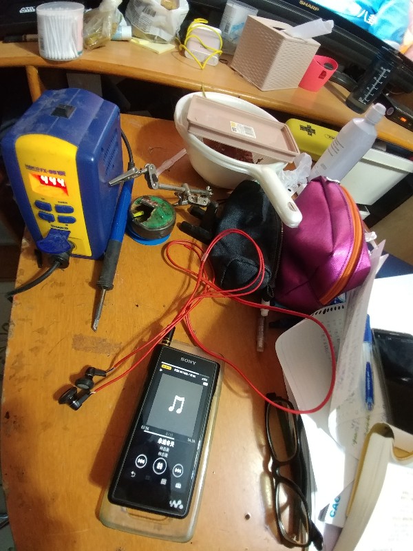

作者: 啊甘    時間: 2017-9-24 22:45
本帖最後由 啊甘 於 2017-9-24 22:48 編輯
巳成功 cm707平衡DlY
攪左3粒中
即時題升
20170924_224057-600x800.jpg 20170924_224136-800x600.jpg 20170924_224239-600x800.jpg 20170924_224144-800x600.jpg

作者: 啊甘    時間: 2017-9-24 22:59
回覆  啊甘
我唔多明白。
用我對 700Ti 做例子, 由插果邊起, 喺Y字分線位之後剪, 我會得到獨立嘅兩粒耳 ...
tvbau 發表於 2017-9-24 21:16
你説得對 要方便就左右加長缐再悍去4.4接頭
但不是成條缐ㄧ體

作者: mig33    時間: 2017-9-25 14:36
信兄唔用熱縮管收口?
作者: joecn    時間: 2017-9-25 16:11
小的用WM1Z 4.4mm推Grado PS1000, 只算接受到而已...
作者: 啊甘    時間: 2017-9-25 17:30
信兄唔用熱縮管收口?
mig33 發表於 2017-9-25 14:36
陳晚好夜先攪 今日再整好D

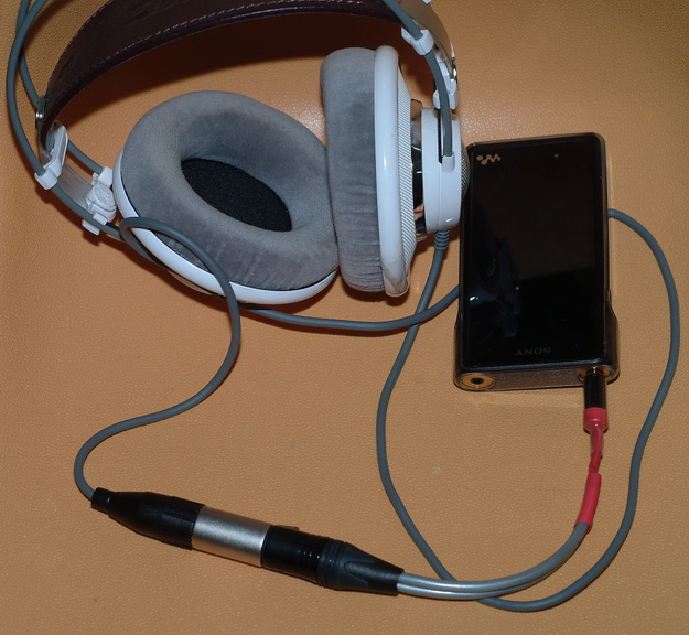

作者: tvbau    時間: 2017-9-25 19:03
回覆 28# CoffeeCup
我枝 K701 原裝係四蕊線, 改咗 Balance 頭, 再加轉插。

作者: CoffeeCup    時間: 2017-9-25 23:29
回覆  CoffeeCup
tvbau 發表於 2017-9-25 19:03
作者: CoffeeCup    時間: 2017-9-25 23:32
https://www.head-fi.org/threads/ ... 1-recabling.225819/
師兄係唔係用呢個方法改?
作者: tvbau    時間: 2017-9-26 04:20
回覆 36# CoffeeCup
    http://jpst-times.blogspot.com.au/2011/06/akg-k701-xlr.html
唔係所有 701 行四線, 有三線板本。
https://www.chiphell.com/thread-180528-1-1.html
換四蕊線。
