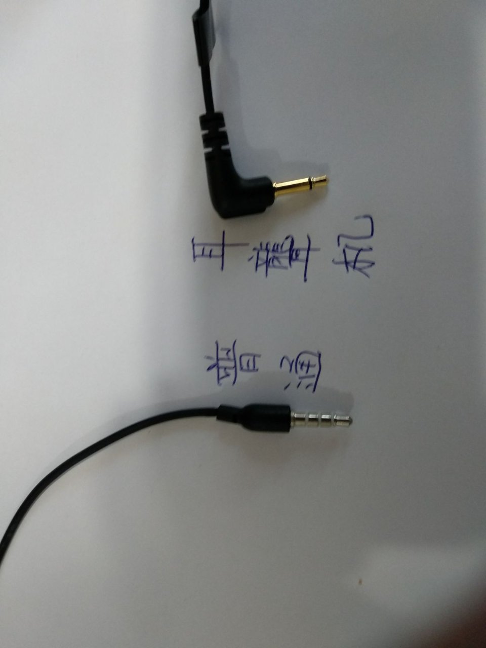

剛買左部耳聾機俾屋企人
左邊係普通3.5mm耳機
右邊係耳聾機的耳機
請問有咩分別?
如果想出街買一條新,點同人講? 買音響器材地方有冇得買?
唔該咁多位師兄

作者: deathson666    時間: 2017-10-21 20:01
兩段的是 3.5mmTS 頭
三段的是 3.5mmTRS 頭
四段的是 3.5mmTRRS 頭
作者: bunch    時間: 2017-10-21 20:03
耳聾機你就正正經經去買專用架喇
買D出到語音以外頻率嘅野,真係聾多幾成呀
作者: hei8c    時間: 2017-10-21 20:03
兩段的是 3.5mmTS 頭
三段的是 3.5mmTRS 頭
四段的是 3.5mmTRRS 頭
deathson666 發表於 2017-10-21 20:01
咁圖中耳聾機即係兩段3.5mm ts頭?
作者: trustme133    時間: 2017-10-21 20:21
四針係手機線控handfree用,玩平衡輸出都係四針.
三針係雙聲導,一般耳機.
兩針係單聲導,單隻耳機個D.
助聽器有專用耳機,全頻比較平均.
作者: hei8c    時間: 2017-10-21 20:56
三針係雙聲導,一般耳機.
兩針係單聲導,單隻耳機個D.
助聽器 ...
trustme133 發表於 2017-10-21 20:21
即係圖中唔係兩針單聲單耳?
作者: trustme133    時間: 2017-10-21 23:52
即係圖中唔係兩針單聲單耳?
hei8c 發表於 2017-10-21 20:56
    助聽器係針邊隻耳既聽覺問題.
要做聽覺測試.
求其買助聽器唔work.
作者: hei8c    時間: 2017-10-22 00:13
助聽器係針邊隻耳既聽覺問題.
要做聽覺測試.
求其買助聽器唔work.
trustme133 發表於 2017-10-21 23:52
應該係話傳話器,助聽器本身都有,而家買左個新傳話器,聽人講野同睇電視都話好清楚,部機本身配一個headaet耳機,但老人家話唔舒服,而家想買多條聽機俾佢
