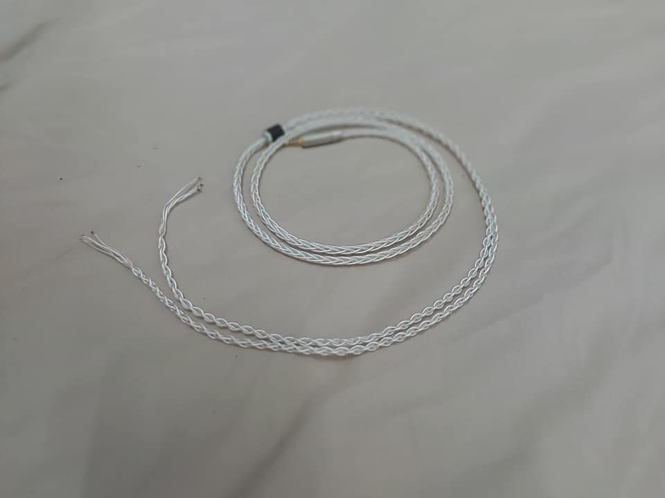

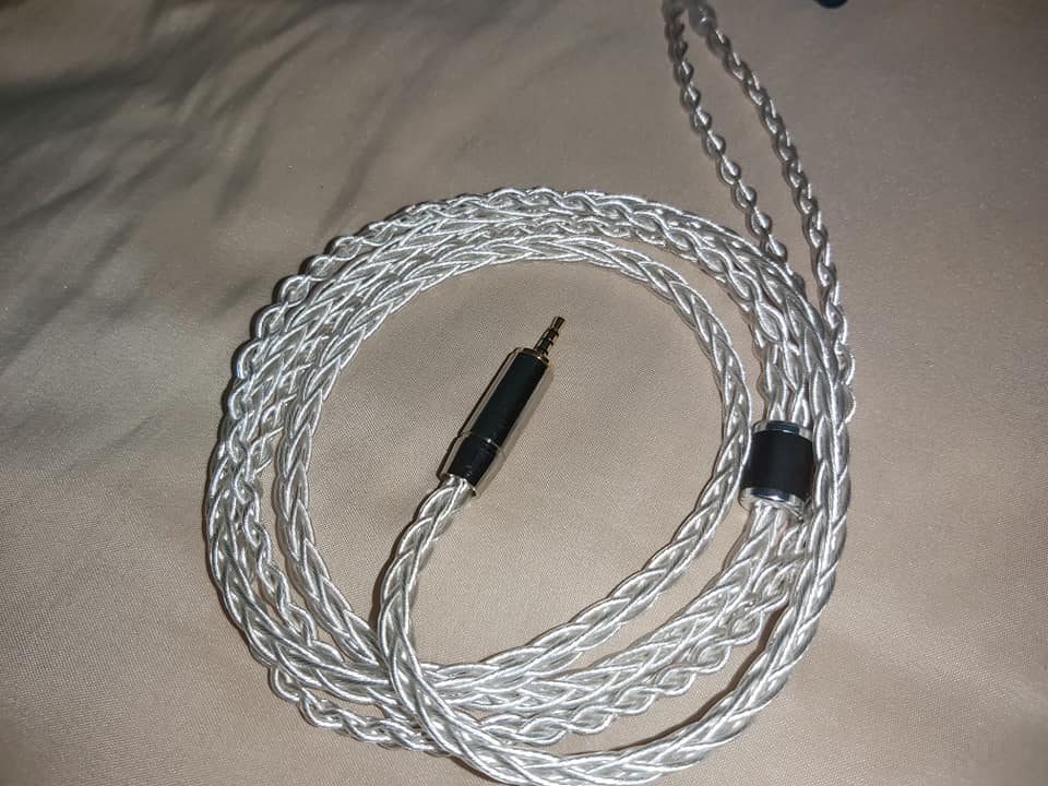

其實 DIY 唔得就試多幾次 .  整得好睇D 自己滿意度增加  ,會  (腦放)好聽左嘅.
唔使下下一堆電子零件嚇壞人, 小弟小小分享唔係咩教學 ,都是係里度學左基礎再睇其他料實習下.
入正題

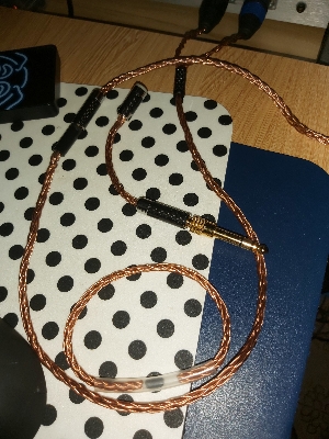

材料如下
  1.2.5插
唔好買20蚊內個D銅好雜 里隻 AEC 插  再套返個大D 金屬外殼 是小弟覺得合理D 有錢貴D古河個D真是好D
2. 銅鍍銀線利茲線(漆包線)
金屬外面多層膠皮防氧化變綠 線身會軟D 不會扯斷 7芯扯斷2芯 聽落唔覺,  到放底一排再聽就知道HIHI喇
3.分線器
孔大細要預得好 虛位多就無 聚力 亂動會震影響聽感
4. 0.78 插
淘近排里隻賽鋼外殼幾好 實淨 孔大4mm 玩8絞方好多
5.4mm 加厚加硬膠縮膠  6mm薄壁膠縮膠  8mm雙加厚壁膠縮膠
工具: 開線鉗 熱風槍   恆溫雞 他錶

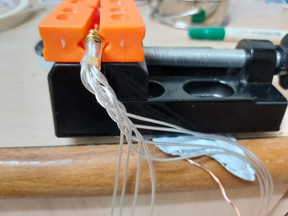

STEP 1
開線 10米分出8條,線頭線尾要記好. 2.5插 +極係出力 尾去頭  -極線頭去尾,即分開4組   每組2條  L/R+極 線方向一樣  -極剛反之
(里PART  分好重要; 因為自己DIY 衰聲收場多數係里度多分錯 開聲影響比焊得太衰更大影響力.)
STEP 2
利茲線  開大恆溫雞到440度 點鈕錫 解左利茲細花外皮
STEP 3

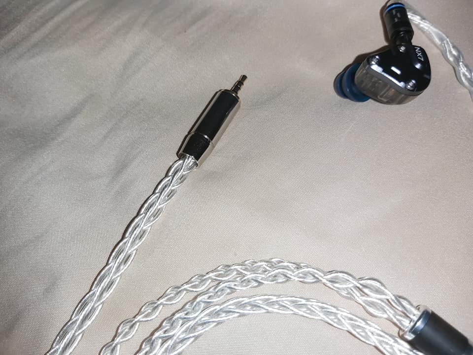

小弟比較喜歡先焊 2.5插  個邊.  會比較多人喜歡先做耳機插個面因為順住落 去到耳機插個面先剪線好似慳料D
R- R+ L+ L-
編編織織............ 做8編方織   70-80cm 左右就落分線器 ,他錶出場喇 分開 R- R+ L+ L-
STEP 4
編編織織............ 4編十字織到尾後,留5-8CM左右唔織做耳掛位.
STEP 5
先用6mm縮左剛才無織的部份
再套好下面講的熱縮膠
焊接 0.78針腳
有凹位個面  左面是  + -   右面 - + 他錶他好 點錫 2秒內成球型包住線同針腳 離手吹凍搞定 . 用4MM加硬身熱縮膠固定焊點做成支撐點去做耳掛.
之後套好8mm加厚壁膠縮膠
帶隔熱手套反手拎出彎曲位去就返貼耳背 同時用熱風槍吹出個NIKE 剔型出來. 咁就搞掂
(因為一枝公係屋企這PART無人影相了)
預比NX7  線  想唔好貴過耳機 ,  所以選材 銅鍍銀線 , 大概400人仔左右,  因版規LINK不貼出來, 自己SERACH 淘寶就出到

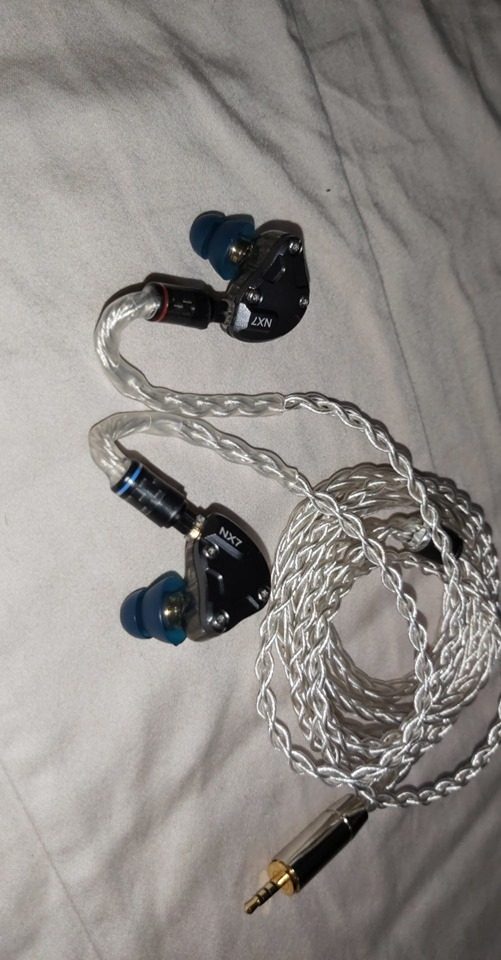

同其他耳機合照

作者: waltyuen    時間: 2019-8-14 00:49

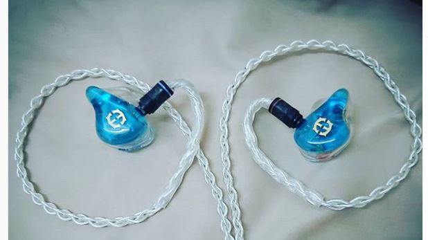

後記 自己做線就同PC砌機一樣 , 用小左金錢成本   但要用自己時間,一條線 放工食完野玩就一晚用左GA 喇
同材質成品線大概要 600左右.
圖片附件: 68854205_10211903529823587_8318283369431433216_n.jpg (2019-8-14 00:44, 124.2 KB) / 下載次數 153
https://www.hkepc.com/forum/attachment.php?aid=2143740&k=2c5d3bf5f4834e5c0a27bc3fa771a6a9&t=1781331300&sid=8yoK96VoQ

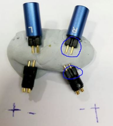

作者: waltyuen    時間: 2019-8-14 11:30
回覆 7# AhRay
     0.78 插 (CM插)有凹位個面  L聲 左起是  L+ -    - +R.  插上耳機時凹位個面對出
絕大部份都是咁
+ - 接反 即時唔會影響耳機   但越聽 越會唔好聽 , 中低頻明確聽到小薄   引至高音尖埋一份 .
有時真是連廠線都會錯.

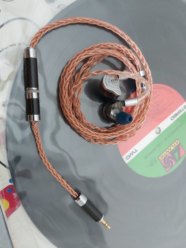

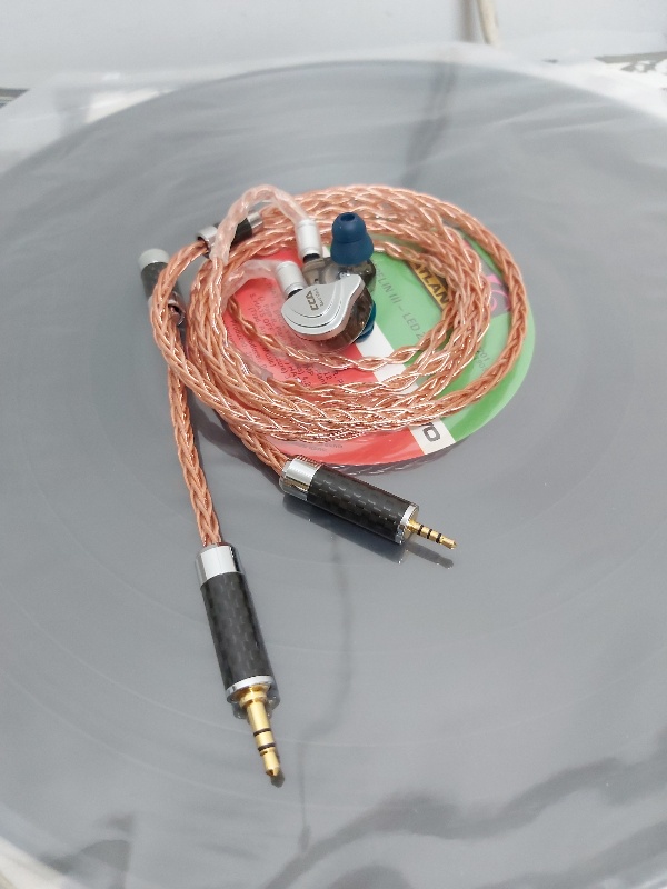

作者: waltyuen    時間: 2019-8-17 06:00
今晚玩多條銅線
btw夾頭不了
c10單圈機,用銅線 炸下 聽hard rock 真是開心,整線  再夾到耳機夾器材聽啱心水的歌 ,這樣好玩嘛。

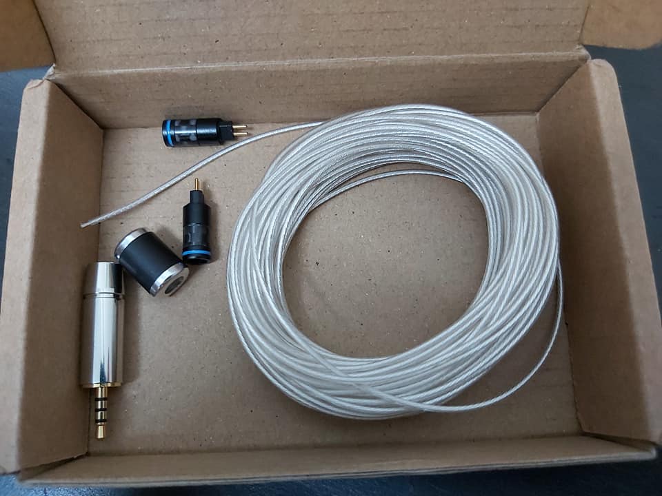

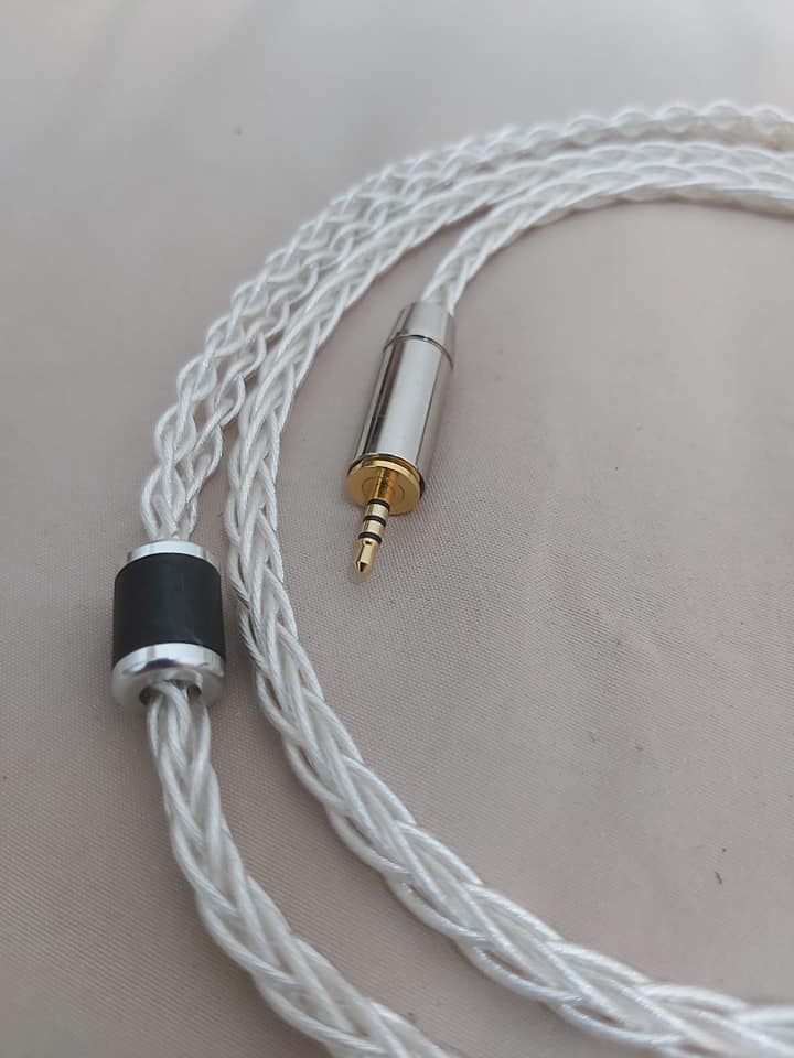

作者: waltyuen    時間: 2019-8-17 12:37
回覆 34# tskso
瘦佬無入定里款有利茲皮 , 你叫佢代工做係有.  利申 半年前有問過佢.
出街機細又要足推力 平衡是好D
家用臺AMP我用單端多
通常買11米/12米線防剪錯   1.25 分出8條就是10米  , 有多就會做條里D轉插啊  有時改下耳筒機內線

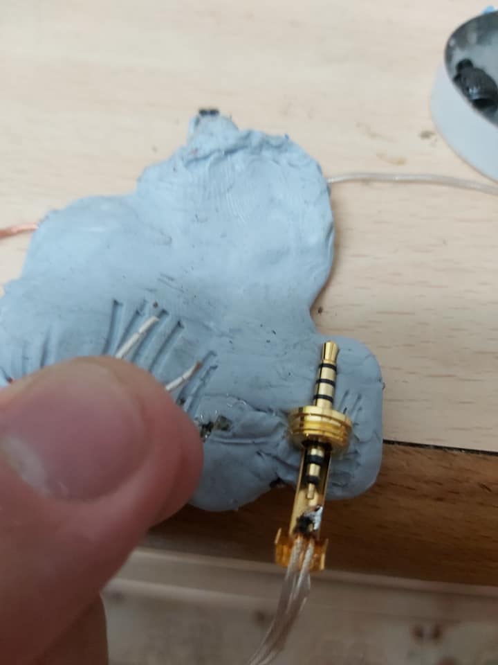

作者: waltyuen    時間: 2019-8-17 15:39
回覆 39# tskso
litz
    線 不會硬得去邊
