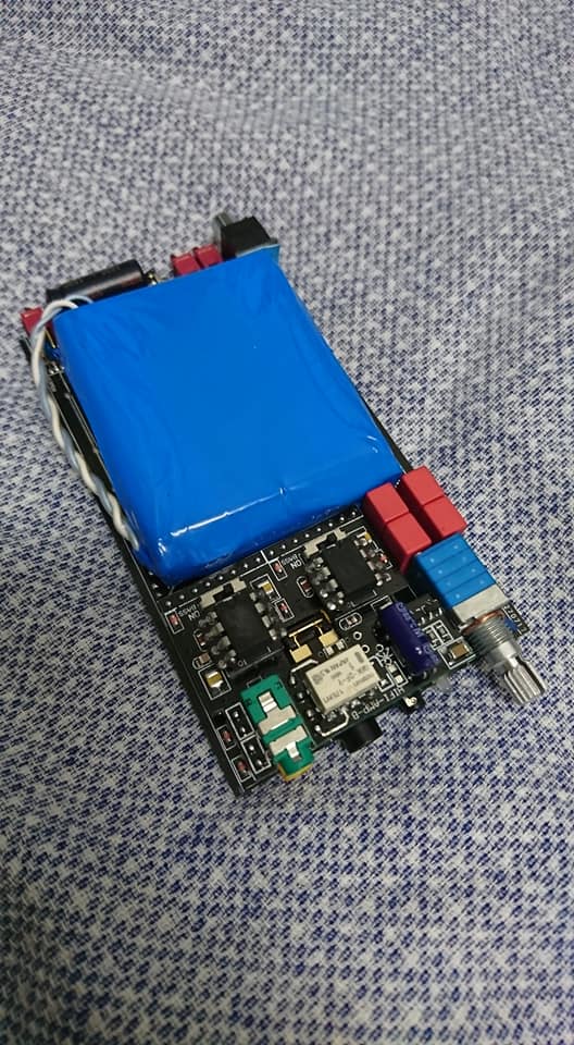

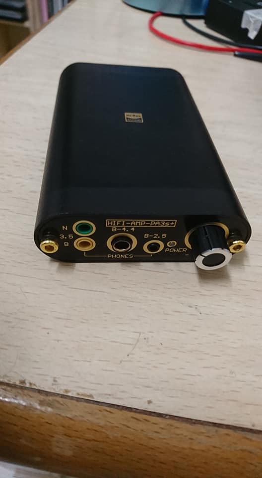

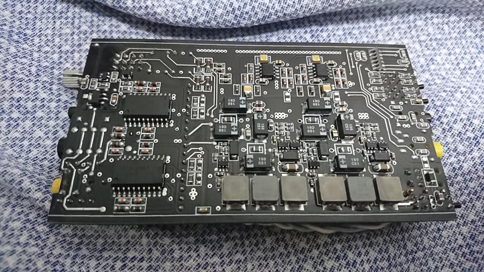

第一代PA3 都有買 細機來講推力是澎湃
雙TPA6120A 做CURRENT OUT 夠晒勁
3頻 GAIN 煲機試野方便
OUT
把能 2.5 3.5 4.4
SE 3.5
IN
把能 2.5
SE 3.5
神秘刷左字雙轉雙 OPAMP  一粒DIP 一粒貼片在下方
有BASS CONTROL ON/OFF 掣  純鐵IEM OFF比較好
底部雙TPA6120 後面是供電升壓整流. 感覺 料唔差 唔洗點MOD
上一代供電唔係PANASONIC 電容 . 今代轉高小小

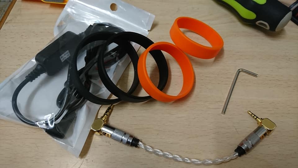

一堆配件 充電是用8.4V 用條 5V 升壓線比你 跟一條過機線  插頭可以自由選

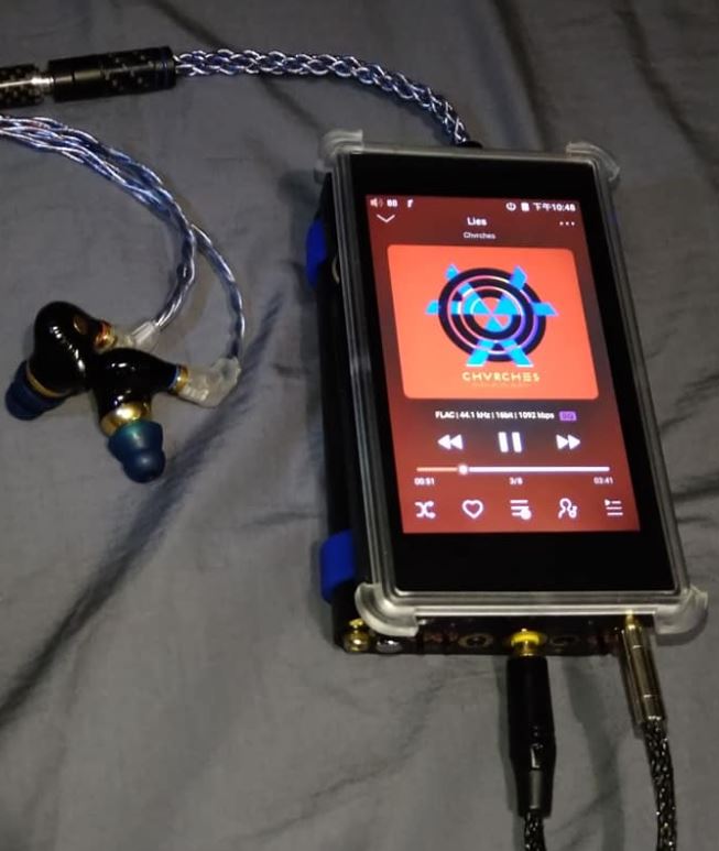

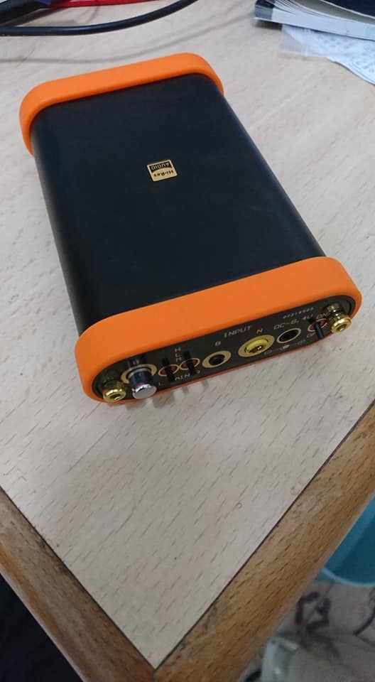

煙盒   SINGLE END LINE OUT 入PA3S都好夠動態
作者: Eric j    時間: 2020-7-16 02:56

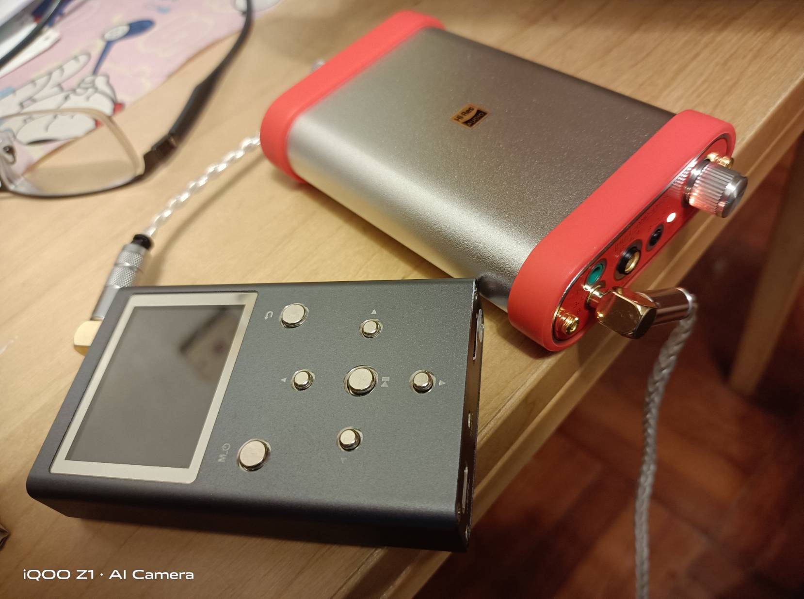

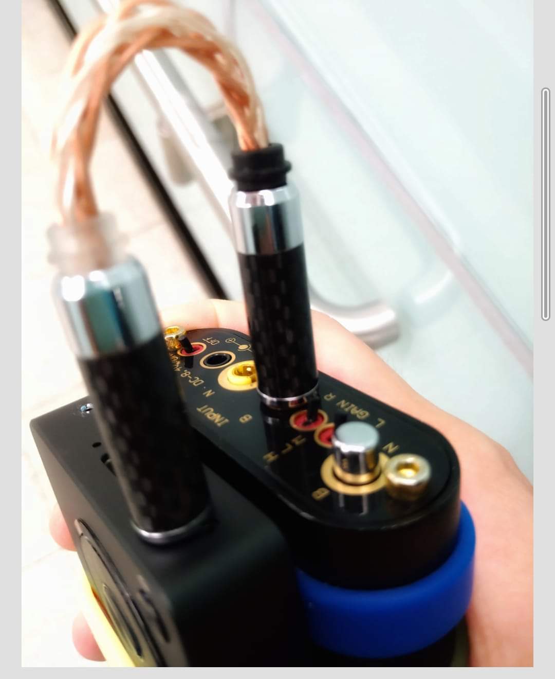

飯盒與pa3s
圖片附件: FB_IMG_1594863641042.jpg (2020-7-16 09:40, 60.85 KB) / 下載次數 67
https://www.hkepc.com/forum/attachment.php?aid=2205457&k=aad885904a27854da458252ca0093e19&t=1781534035&sid=KIgM3WrIYR

是甚麽過機線?
作者: waltyuen    時間: 2020-7-16 21:12
回覆 27# swordgod
[url= https://www.hkepc.com/forum/view ... 0904&highlight=]做完耳機線[/url] 有剩  再搞條銅+銀線過機線

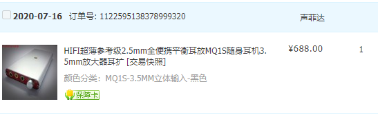

回覆 26# Eric j
入多部細佬版玩玩
圖片附件: 2211.PNG (2020-7-17 10:41, 25.58 KB) / 下載次數 81
https://www.hkepc.com/forum/attachment.php?aid=2205742&k=ff90bb65ccbfffb05fbacdaaa94d10f2&t=1781534035&sid=KIgM3WrIYR

回覆 23# waltyuen
    師兄 最近買左同你圖中一樣既組合
圖中 input 是用2.5-2.5 (過機線) 禁pa3s 輸出 果邊我唔可以插3.5耳機  (過機線洗吾洗換番3.5-3.5)
作者: waltyuen    時間: 2020-7-17 20:52
回覆 36# lch201271
出街 唔好拖理出去 里個天時 帶出街好辛苦
    條線是諗住比ak機用 ,但插飯盒又得咗,就返個dap中頻好出 。
Line out 訊號無錯 後面點 插咩都掂,里個是買萬能插的原因來試不同組合

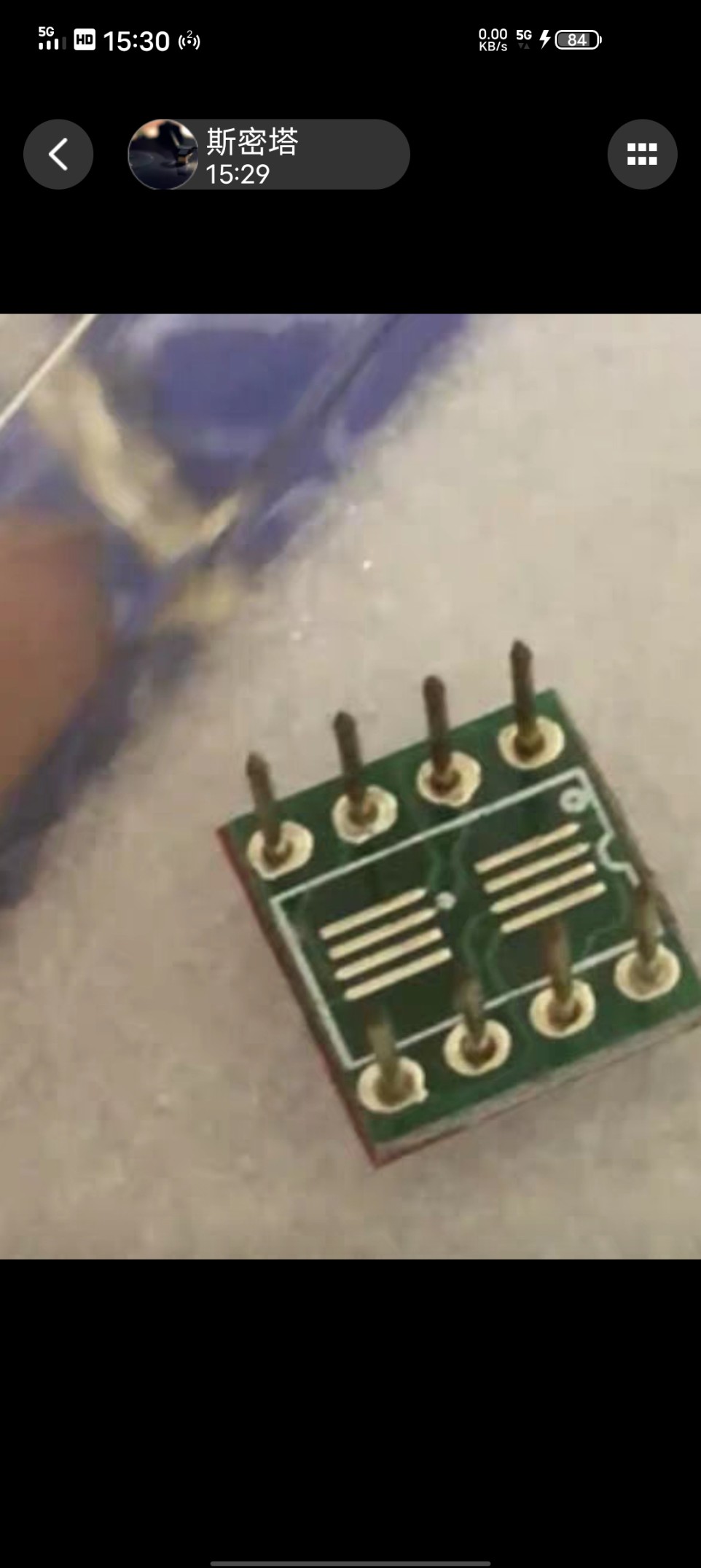

啱啱買咗3款opamp
5532 opa2604 同埋1622
落機聽
opa2604 幾搭
粒現成opa1622高得濟入唔到
作者: Eric j    時間: 2020-7-30 21:24
啱啱買咗3款opamp
5532 opa2604 同埋1622
落機聽
opa2604 幾搭
粒現成opa1622高得濟入唔到 ...
天大笑話 發表於 2020-7-30 19:45
必須係呢種腳先至可以插入去。
圖片附件: Uploaded_via_HKEPC_IR_Pro_Android(f3dc6).jpg (2020-7-30 21:24, 134.2 KB) / 下載次數 132
https://www.hkepc.com/forum/attachment.php?aid=2208501&k=269e0c5b0deec45b237b2d85a59e8aae&t=1781534035&sid=KIgM3WrIYR
作者: 天大笑話    時間: 2020-7-30 22:46
必須係呢種腳先至可以插入去。
Eric j 發表於 2020-7-30 21:24
我果兩粒上面多咗舊黑色嘢,唉咁就80蚊
作者: waltyuen    時間: 2020-7-30 23:24
我果兩粒上面多咗舊黑色嘢,唉咁就80蚊
天大笑話 發表於 2020-7-30 22:46
OPA1622 唔好啊
作者: waltyuen    時間: 2020-7-30 23:25
回覆 53# Eric j
    星期3 同老闆傾完佢會做一批真是 "升級版"的OPAMP
我都要買過D 針  ,  比老闆笑我 唔識DIY

作者: waltyuen    時間: 2020-7-31 11:26
我買梗針 GA 嗱  試好上圖.
