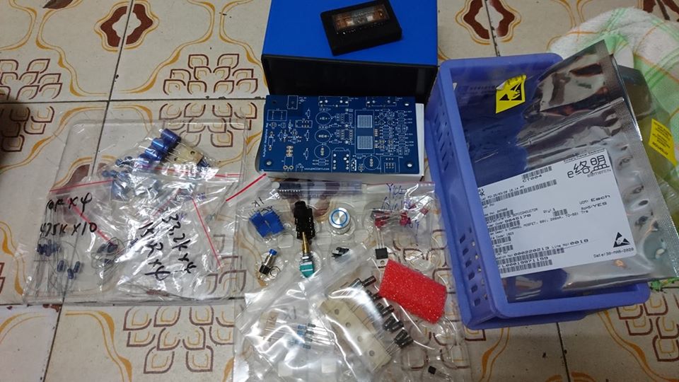

自從廣西暴龍哥 GHOST AUDIO  AD2 3 相繼出事
想聽膽得返部LAIDYS 膽前後級3極管 聲猛烈得濟 唔改電阻入耳唔使旨意玩到.
撞正EPC 有巴打介紹KORG NUTUBE RS網入手知呢就撞武肺 ,
Nu:tekt HA-S 套件 日本寄野來受阻

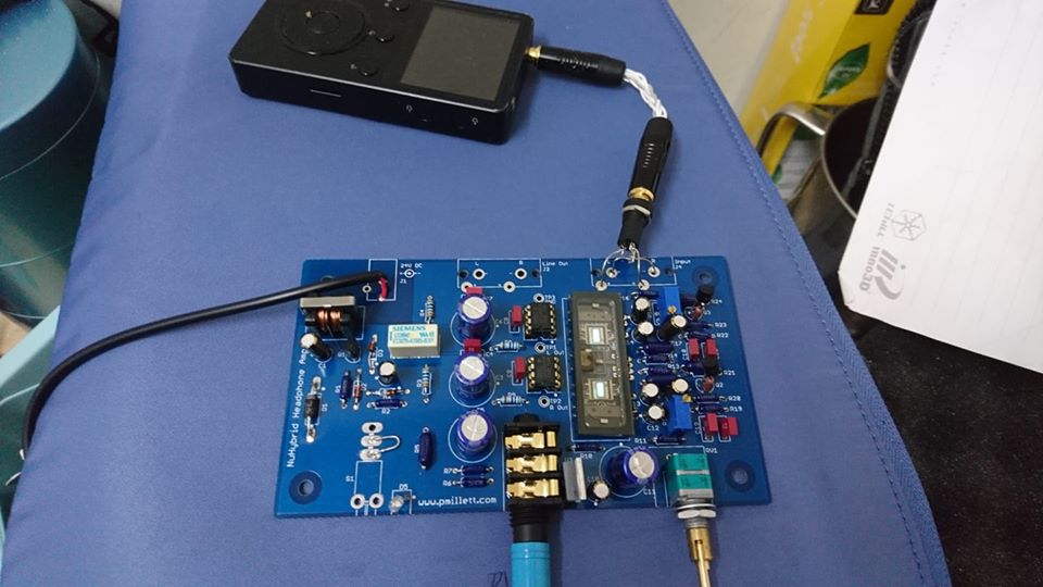

最後就玩左DIY Audio  "NuHybrid" Headphone Amp
  管 + NUTUBE + OPAMP BUFF
PCB 剛有C HING DCFEVER賣緊 . ELEMENT14 +淘+ RS 買齊料
同砌高達一樣跟住焊 淨套成本約900左右
起初用ELNA 平野濾波 有D粗高音來得尖干
最後跟日本BLOGGER 轉左 東信TK 細緻返 好聽晒.

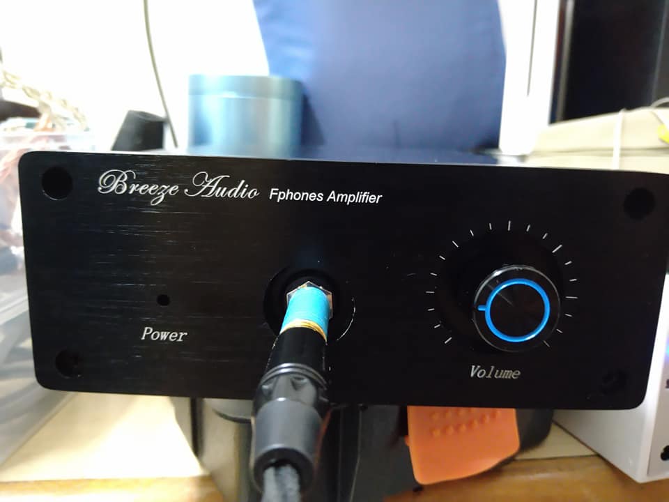

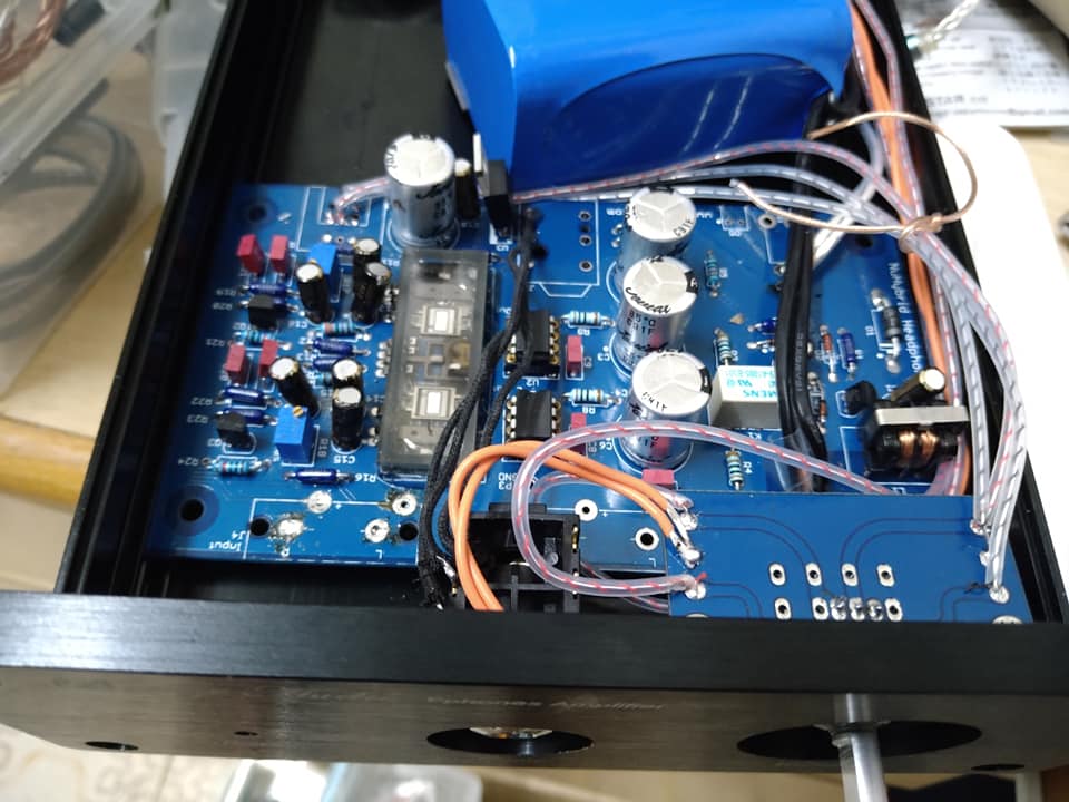

上星期發現HIFI窮人救星 淘記中山偉良有個近似大小耳放箱, 博下又真是FIT
但耳機插同電位器要飛線LU
用之前玩淨的 鵰難銀線接耳機座. LINE  就單支銅鍍銀 .
完成聽左半粒鐘

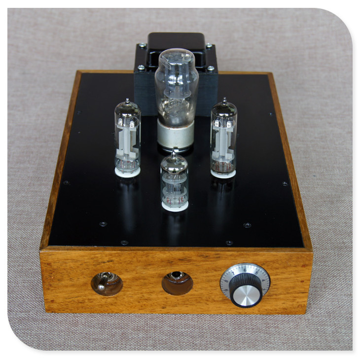

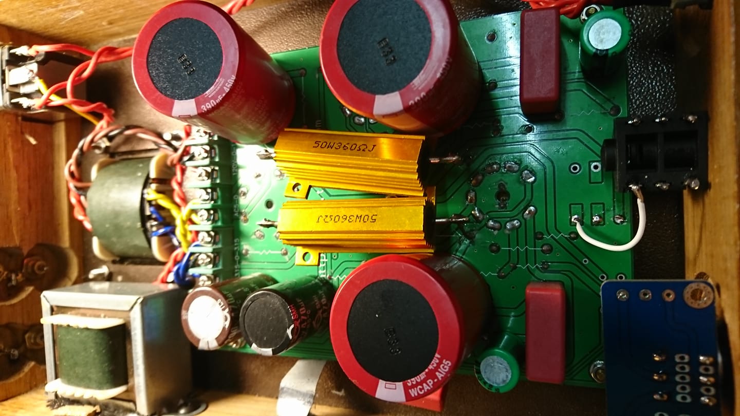

又因為 NUTUBE 不是玩味道再入套ZIRON E3
開聲膽味足 可惜 因為價問題 600人仔跟唔到外國膽
換左 幾支俄仔膽聲 音樂感好返, 但高音唔通透有D怪
又撞正 淘仔見到有批 高耐壓 WE 大大粒電容 ,
濾波電容值低返一級 390uf ,原本E3 配470UF 用低小小
合個面薄膜電容 用  WIMA原本是香港TE MKP 加VISHAY
連耳機座線就是日本润工社一條好滑鍍銀線
聲改完就變唔悶焗 感覺良好
現在又多返2套膽玩.  人聲玩味向 一部., 一部鑑聽多D 樂器包圍感先決
多謝收看!

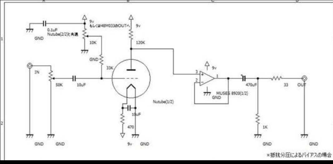

我另外嗰班師兄應該係跟日本仔呢個線路

作者: waltyuen    時間: 2020-6-18 13:09
回覆 9# Eric j
SORRY  我都係半途出家做下辣雞操作員MOD下野咋 睇線路圖都淨係識條鐵.
只見每邊9V 供電  唔同我玩個12V
孖兩粒 8920  2邊各100mA typ.(short-circuit current)
IEM 0敏度高耳筒 夠玩
