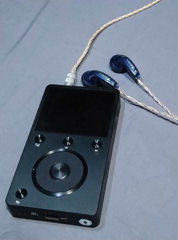

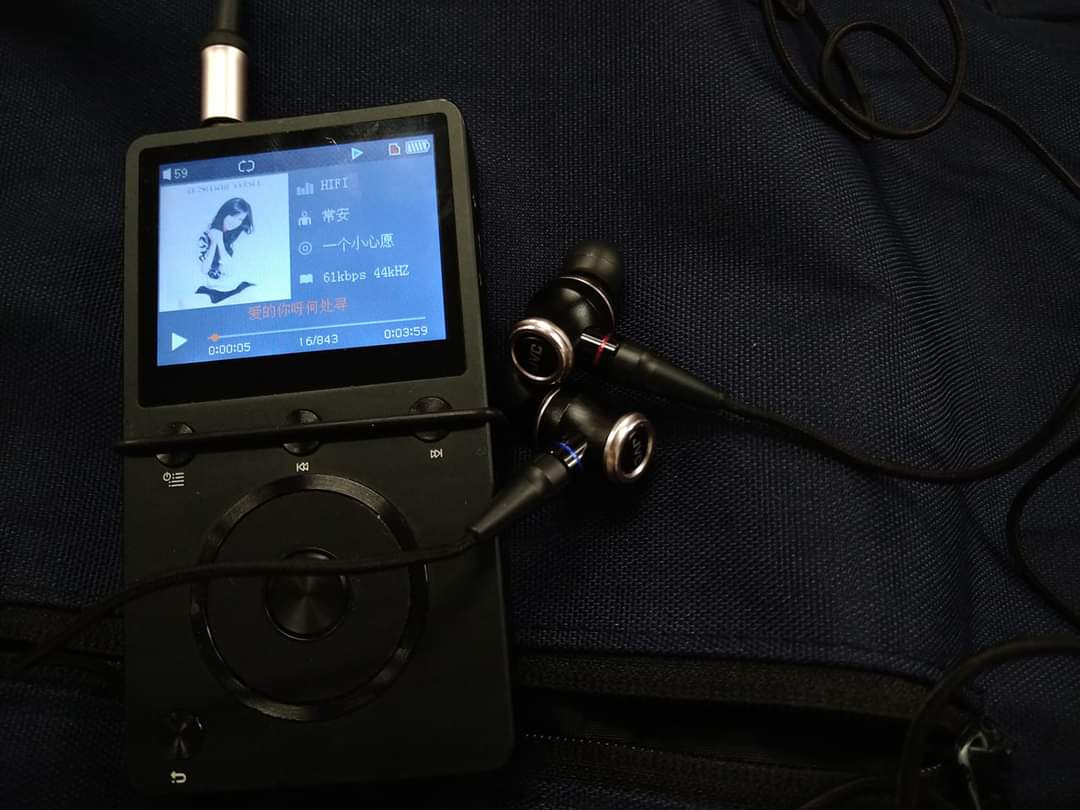

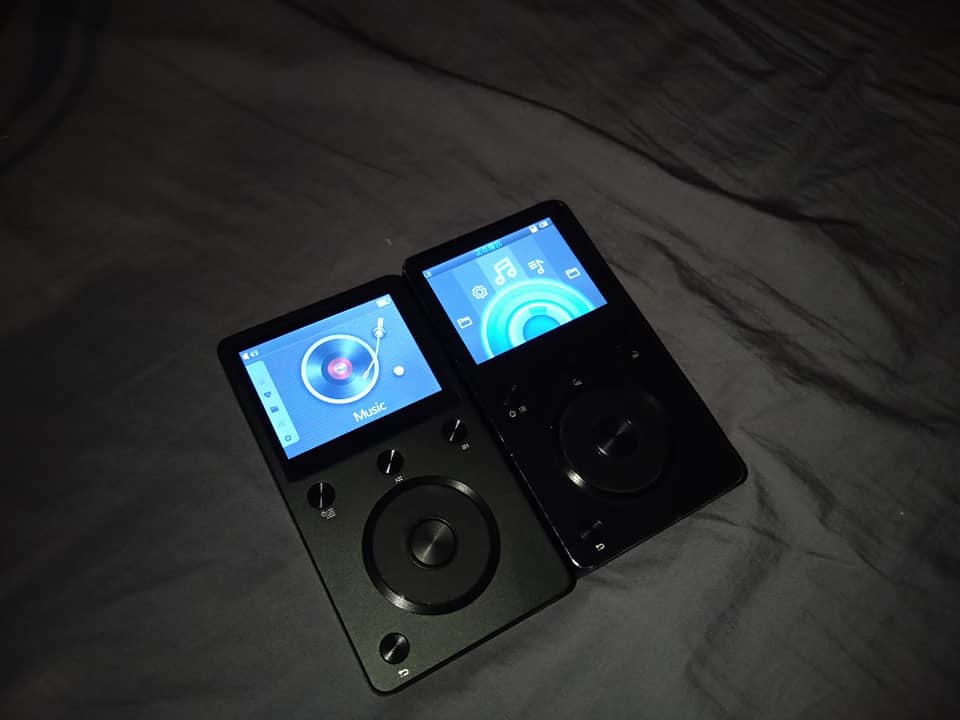

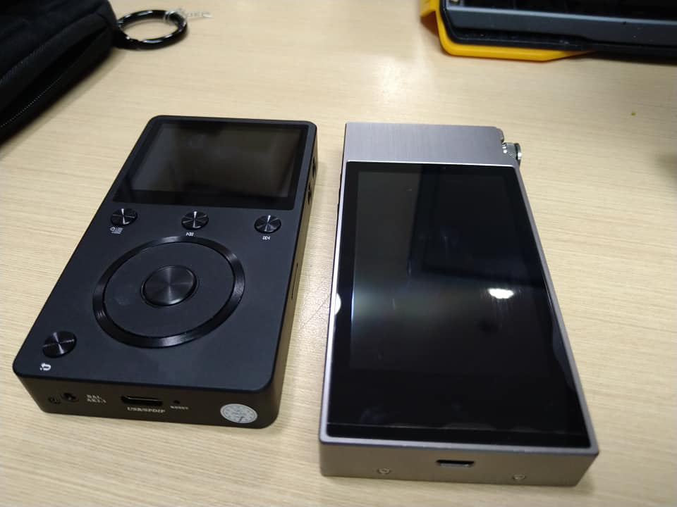

作者: waltyuen    時間: 2020-6-23 15:23     標題: 尋聲FA3S CS43198 DAP
本帖最後由 waltyuen 於 2020-6-23 15:26 編輯
朋友文字毒害 話FA3S好聽
見618 早鳥有折咁順手入埋
聽左幾日又唔錯先敢出POST
買前考慮
1.為左2粒 cs43198  好多入門機都有用 如捱筆數 AK
2.16支管 咩IEM 同出到街耳筒都得
3.又是我唔鐘意 OPA1612做LPF
4.DSP CHIP控制
5.一千唔洗
6.真是唔好聲就當轉盤用
-------買後估唔到的地方-------------
1.CS 線路供電要求
比 9038PRO 4499 低好多
真是  唔熱 ,現時天氣 手拿都OK
2.尋聲改左UI 方便左小小,按鍵都是微動加轉鍵,無TOUCH SCREEN 搵歌播係慢.
3. USB OUT 未玩到 老闆叫買返條線轉同軸出.
-----返工 LUNCH堅去聽---------
用對 AAW W900 試
小弟手上比較高分析 鑑聽 定位準 的IEM,人聲原汁D
1.人聲突出感情為主
--舒服綿綿細膩個隻.因為甲類放大16支東芝管掛.
--同一對 IEM 去其他機 變左無咁懶洋洋(第1條YT)
2. 轉快返快小小 trio 電子野 都夠
--節奏感 泛音
3.轉左D 樂器多 非人聲做主角的歌就會同 4497 個D比下去.(第3條YT)
--弦樂 琴 中頻部分出得來好聽. 係管樂可能唔夠空氣感掛
[youtube]QjYRRNNwZiM[/youtube]
[youtube]_XaLj0I_Urc[/youtube]
[youtube]TLt9DaWRQ0c[/youtube]

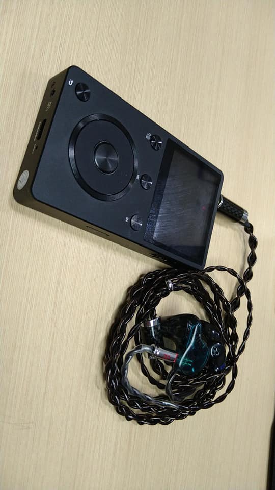

對比 AK120 II  同佢同門 4497 FA2
圖片附件: 103829393_10213990390033788_842392767242350384_n.jpg (2020-6-23 14:37, 41.01 KB) / 下載次數 143

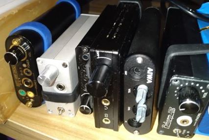

作者: Eric j    時間: 2020-6-24 15:03
里句唔接受啊
耳機展見過 4個VANNUYS 12 格個裝唔晒
個D先叫非常多
里個我樂趣嚟  ...
waltyuen 發表於 2020-6-24 15:01
唔係喎問親你啲器材你都話你買咗個喎
作者: waltyuen    時間: 2020-6-24 15:06
回覆 25# Eric j
    撞正 個D AMP仔 我有買咋
你問 WA8 Phatlab Phantasy 我就真是無喇

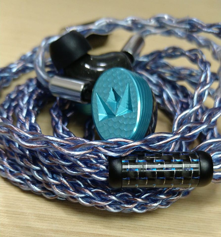

作者: waltyuen    時間: 2020-6-24 18:02
回覆 29# Eric j
入左對  ECT DEMO DULCE BLUE  要忍下喇(今個月)
  春1藍色 都想入  可惜 NX7 MOD 完好 小小   春2改隻生化綠真是
圖片附件: 2221.jpg (2020-6-24 17:57, 130.02 KB) / 下載次數 80
https://www.hkepc.com/forum/attachment.php?aid=2201297&k=0c0267f3d65ebb45bec888837afa3b1d&t=1782238824&sid=tbvTvEBCb

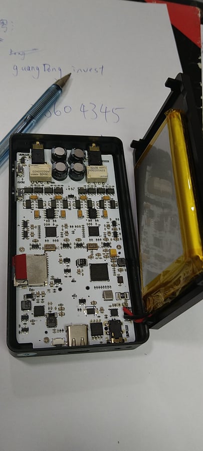

作者: waltyuen    時間: 2020-6-24 23:32

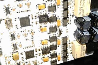

本帖最後由 waltyuen 於 2020-6-25 00:12 編輯
拆開 SET 左壇 想換個包 10uf 貼片KEMET Tantalum   Polymer Cap 不見了 求心裡陰影面積
2分鐘隔熱膠紙撕貼工
2分鐘左手熱風槍操作員 +右手鉗子操作員
OPA1612-> AD8620ARZ
用原道試機 人聲 分離出返 厚度一樣  音樂感比OPA1612 好
15 16 買唔買 RS/DIGIKEY 貨的 AD8620BRZ    因為要順手買 Cap
圖片附件: 105685676_557758181767123_5586633958557717590_n.jpg (2020-6-24 23:17, 54.44 KB) / 下載次數 119
https://www.hkepc.com/forum/attachment.php?aid=2201358&k=fb4f84536e873e5451f0bfb6dd723f01&t=1782238824&sid=tbvTvEBCb
圖片附件: 擷取.JPG (2020-6-25 00:07, 35.03 KB) / 下載次數 111
https://www.hkepc.com/forum/attachment.php?aid=2201369&k=60e169be16ccac80b3674eb7373cce3c&t=1782238824&sid=tbvTvEBCb

作者: swordgod    時間: 2020-6-25 12:15
回覆 50# waltyuen
利害!自己換smd零件。想問塊板白色位是soldermask?
作者: waltyuen    時間: 2020-6-25 12:22
回覆 56# swordgod
白at 力場 可能咁防被炒啩

Noble 耳機用epro 耳膠好夾,啲聲柔和啲
圖片附件: Uploaded_via_HKEPC_IR_Pro_iOS(D1E95).jpg (2020-6-26 21:24, 136.39 KB) / 下載次數 96
https://www.hkepc.com/forum/attachment.php?aid=2201767&k=425856d498c21ba25b35a0948e4efedd&t=1782238824&sid=tbvTvEBCb

F.AUDIO FA3S + 原道耳機MOD線
甄子丹級常平值最高耳仔野組合(好似係)
圖片附件: 105941091_10214022856805437_6613212491048174321_o.jpg (2020-6-28 14:25, 50.7 KB) / 下載次數 75
https://www.hkepc.com/forum/attachment.php?aid=2202050&k=0157ac305c55d395ec24238eea139f35&t=1782238824&sid=tbvTvEBCb

回覆 63# tskso
    Opamp換味 咋 cap 補返好個高頻, 個質 改進唔到
原道改 urbanfun 條原裝線
作者: swordgod    時間: 2020-6-28 22:18
回覆 62# waltyuen
原來是宇宙最强原道平頭,我早前入了半打,竞然輕殺低我值200的平頭塞。
作者: waltyuen    時間: 2020-6-28 23:35
回覆 65# swordgod
    是啊   半打是必須的  MOD AMP 試野用佢嘛

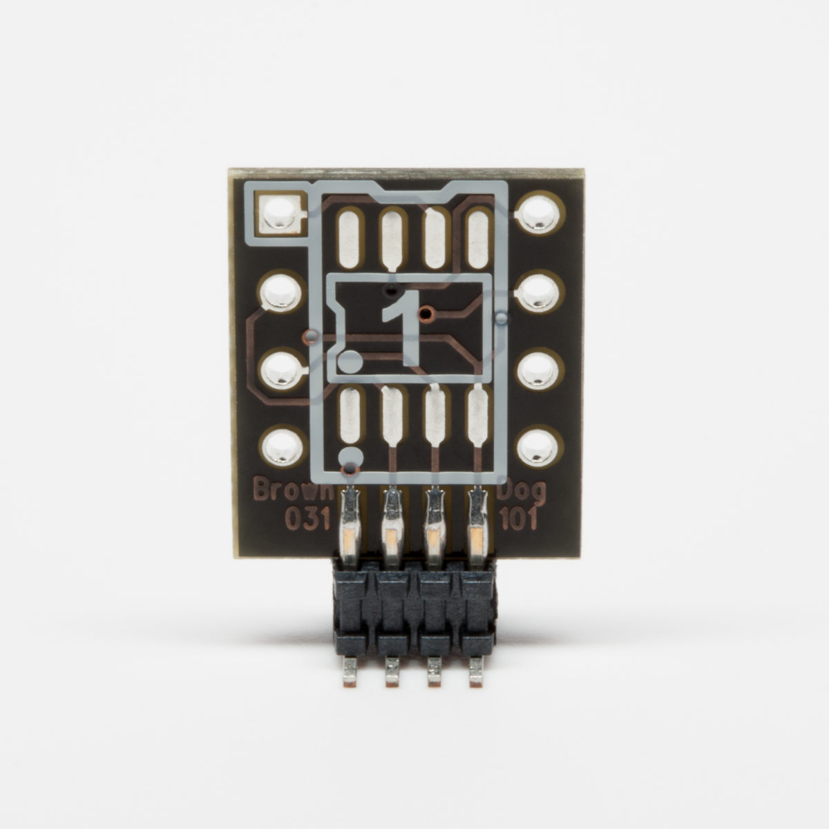

作者: pallee    時間: 2020-7-6 12:13
本帖最後由 pallee 於 2020-7-6 12:19 編輯
回覆 71# jozifkwan
OPA828. New chip, good trial. It is a FET. It is good for small output DAC such as CS43198. Signal drop will not be big.
OPA828 is a single circuit opamp. It is quite difficult to put 4 pcs. on FA3S. Complicated SMT dual to single convertor is required. Good hot gun technique is required too.
Is FA3S big enough with it?
圖片附件: socket.jpg (2020-7-6 12:18, 78.02 KB) / 下載次數 83
https://www.hkepc.com/forum/attachment.php?aid=2203601&k=8c1a5876f91d739609416e882dfcb236&t=1782238824&sid=tbvTvEBCb
作者: jozifkwan    時間: 2020-7-6 12:34
作者: waltyuen    時間: 2020-7-6 13:03
回覆 73# pallee
  諗過 黏實去蓋  飛線玩 , 但又怕 無晒繼航力

作者: waltyuen    時間: 2020-7-23 23:05
SOR 推舊POST
受人毒害 將 電容改了 對比未改的記憶 是聲再小左層紗帳咁
( 位置是耳機隔直 運放 去下一級隅合好似係)
圖片附件: 111222.JPG (2020-7-23 22:59, 67.79 KB) / 下載次數 87
https://www.hkepc.com/forum/attachment.php?aid=2207022&k=3e0d7124e4d7b16d8c1afb2814fd63ee&t=1782238824&sid=tbvTvEBCb
作者: waltyuen    時間: 2020-8-1 19:49
本帖最後由 waltyuen 於 2020-8-1 20:31 編輯
Fa3s 玩左以下
改耳放power 前cap 用低電阻kemet
改opamp出10uf 升到100uf
Digi fiter :super slow roll off
Fa3s eq :hifi
用韻味足的圈機
聽人聲先決歌
底盤足 人聲立體 live 感覺多
唔傷荷包的組合
fa3s 加 jvc fw01
圖片附件: FB_IMG_1596281673100.jpg (2020-8-1 19:38, 74.22 KB) / 下載次數 74
https://www.hkepc.com/forum/attachment.php?aid=2208910&k=4209092c20b814442ed2e46accf33482&t=1782238824&sid=tbvTvEBCb

作者: waltyuen    時間: 2020-11-2 00:24
回覆 97# robotken42
4 CHANEL OPAMP 出力   一聲道 + -
比較小有
聲在1千蚊AMP 來講是出奇地好
有力唔太死力.  通透度層次感
入左 後注意幾組繼電器 通路通左會 卡聲聲
