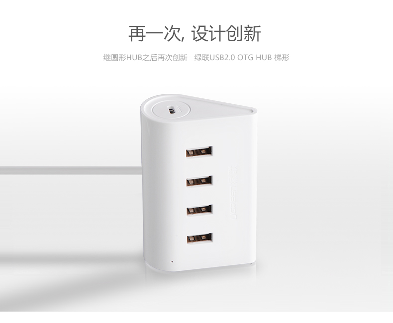

作者: funhk    時間: 2020-9-28 01:35
曾幾何時小米都要更新個先可以support 以前HTC條老鼠尾,如果係driver問題,你可以死心。如果想試係唔係a ...
leungleung1234 發表於 2020-9-28 01:28
咁樣轉係咪即係咁?
dac -> adapter (c to a)  -> hub (usb a) -> 手機 micro b
hub 好似呢個咁

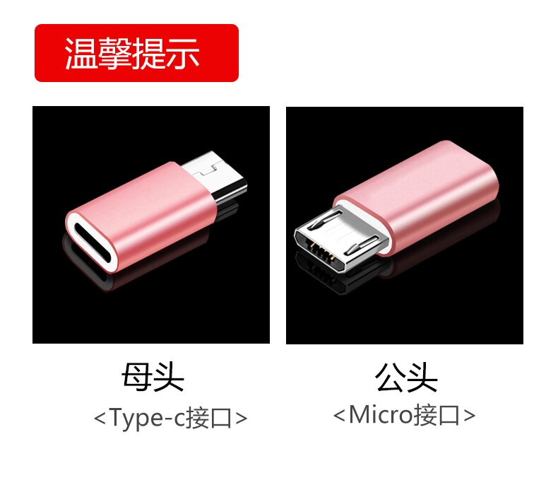

第一種
tskso 發表於 2020-9-28 01:43
有無牌子?
c母 to micro 難搵過 micro母 to c

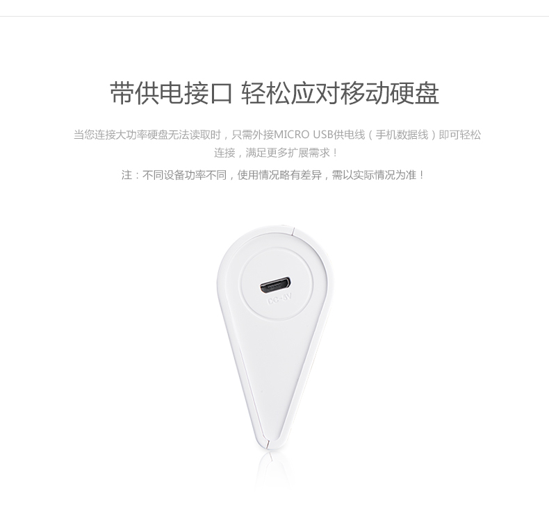

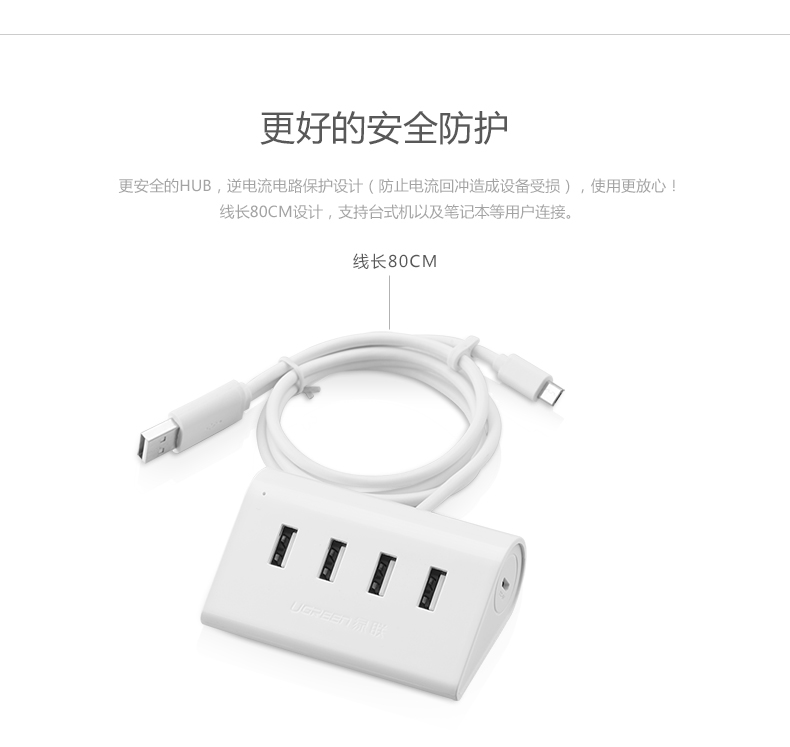

Xda 上面都曾經有人一定要經hub唔可以直接OTGLink
如果你想試hub,最好試可以另外供電的hub,咁試法會準少少,例如以下這種。

有無牌子?
funhk 發表於 2020-9-28 01:45
    深水埗散貨場應該有?我之前喺嗰度買咗一個
作者: (朗尼)    時間: 2020-9-28 13:50
深水埗$5個
