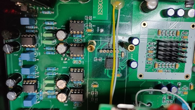

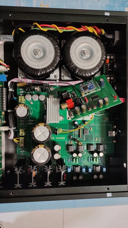

1.jpg 2.jpg 回覆 27# saltyfatboy
那個買左10粒!
    跟住我問佢有無得賣..........佢問反我LM741, OP37的完整型號是什麼!????

師兄,什麼跟什麼呀! 唔知邊粒係運放邊粒係9038pro
這6粒單運放換雙運放會點架?
6粒係咪一定要a4粒同款 b2粒同款架?

這6粒單運放換雙運放會點架?
kk6166 發表於 2021-1-5 23:07
單雙運唔可以交換啊 !! 呢個要小心, 啲腳位唔一樣
可以試換左中間個四粒LME49720 先, 左邊兩粒AD797 OK 的, 當然換晒都可以.
原來都拆左藍芽板先換到運放呢, 唔用藍芽咪甩左佢先吧, 方便換黎試
我都係近幾個月先玩運放, 估唔到變化咁大...
另外個兩部型號你係佢店到搵完直拍就可以
最右邊有散熱片就係粒9038PRO, 應該真係好熱, 我個部都有裝散熱片
