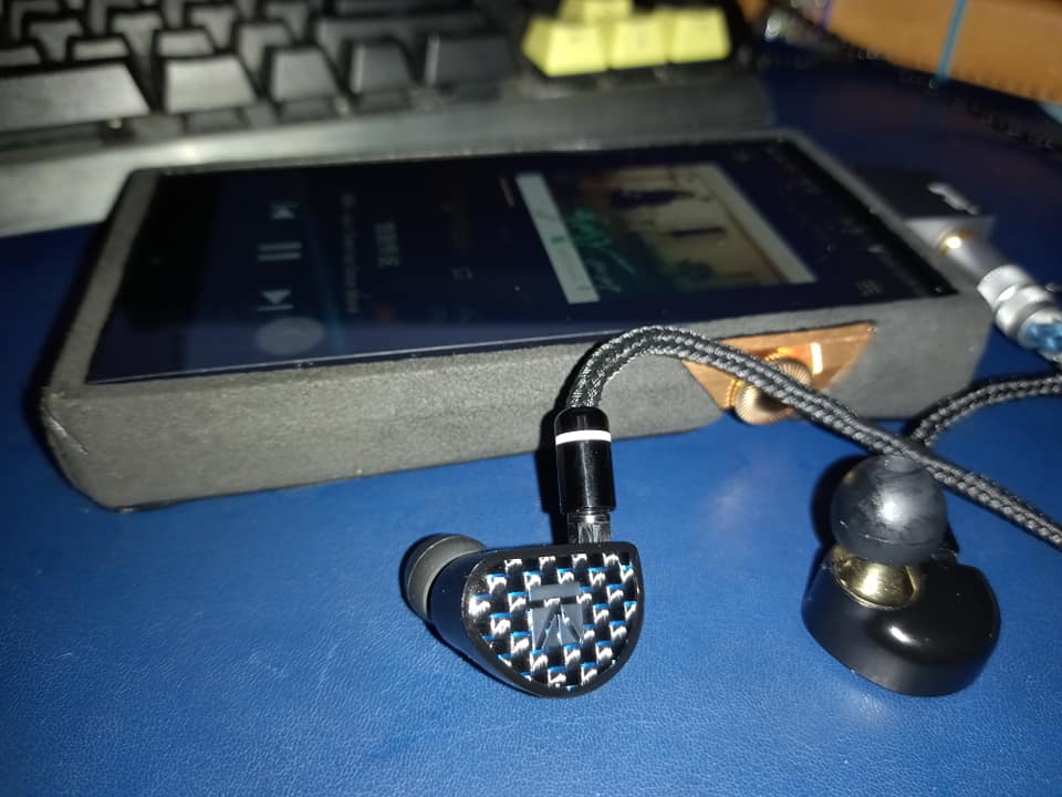

前言要找條甜度好的線比 KBEAR BE-LIVE
咁唔好貴過機的情況就CARDAS 好似無死錯
點知就低頻散落得太自然  SOFT過頭添。
但唔係唔好聽,只是太舒服過頭,好易訓著覺ZZ.....
所以都照POST 上來  ,刷下存在感

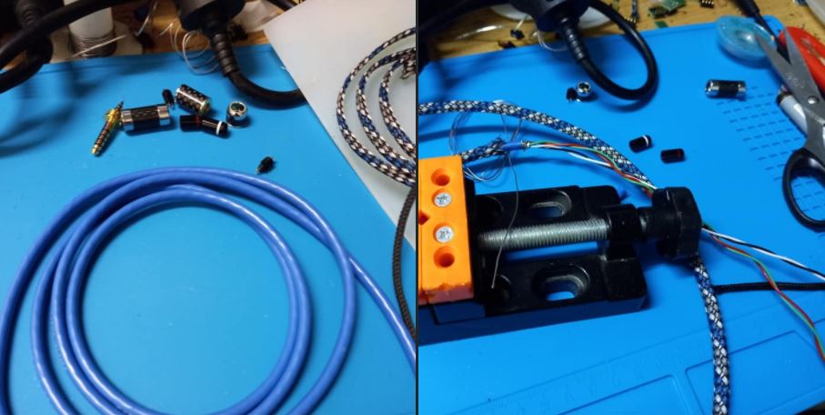

材料:
開皮一邊焊上4,4 頭
CARDAS 里條原本是比人拉STUDIO 線用 /分左4隻色線 他錶都唔使用。
每尺 印刷到點 3尺半位CUT 開拆SHIELDING   套返棉網。
分左右邊耳掛位落左熱縮膠做彎型。
棉網臨尾用火機火炙尾口就會散開一堆成膠粒粗粗地, 剛好頂大個口唔會甩出2PIN 插。
新的AEC 又真是幾大內徑 ,裝8絞輕鬆多了.
以前OYAIDE 的2PIN 真是 大過22awg PVC皮的線一定難收口. 真是玩到修皮個隻.

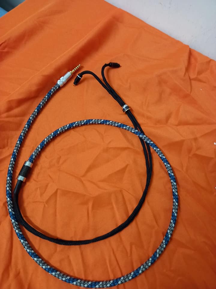

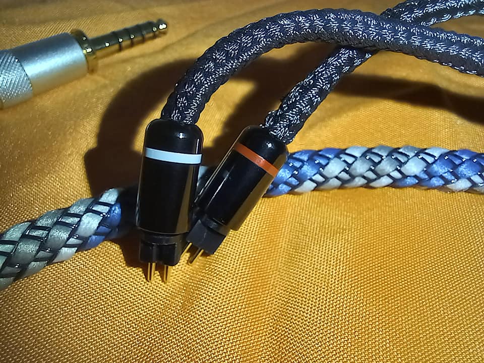

師兄手工真係好勁, 拆完套返都咁完整
但個插要無第五極個焊位係有特別作用既?
作者: waltyuen    時間: 2021-2-11 11:31
回覆 3# saltyfatboy
避免R -點 同第五整Gnd short到 因為太近個殼 了或L+都好易點錫粗過頭 第5極又彎左而唔想用熱縮膠的情況下。
作者: saltyfatboy    時間: 2021-2-11 11:58
明白明白, 啲線粗係要好就位先焊到呢, 果然係經驗之談

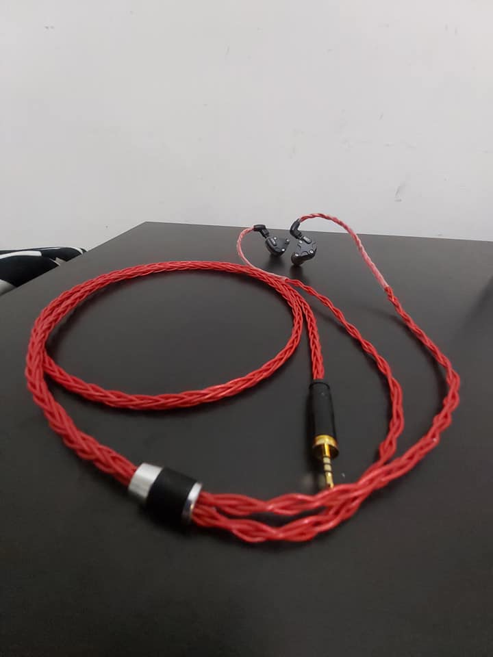

可惜 GOLDEN REFERENCE 外皮難搞 解決外觀同織法應該用GOLDEN REF 做,
4*24AWG 衰過舊版散線 8絞
